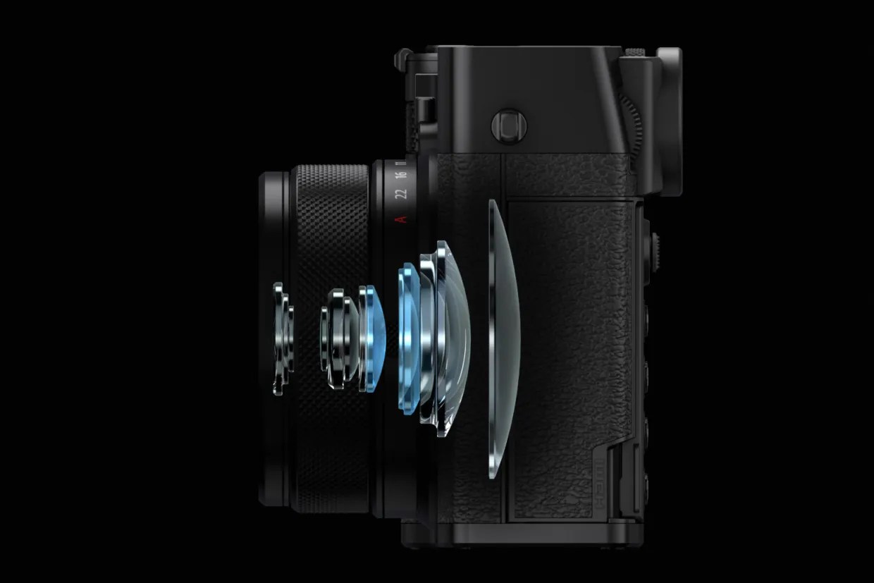

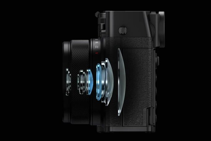

W GFX100RF zastosowano obiektyw Fujinon Super EBC GF o ogniskowej 35 mm (ekwiwalent 28 mm dla pełnej klatki) oraz światłosile f/4. Jest on zbudowany z 10 soczewek ułożonych w 8 grupach, w tym dwa elementy mają konstrukcję asferyczną, użyto także powłok Nano GI. Światłosiła tego obiektywu wynosi f/4, a maksymalnie domknąć go możemy do f/22. Przysłona ma 9 listków. Obiektyw jest też wyposażony we wbudowany filtr ND oraz centralną migawkę. W aparacie nie znajdziemy stabilizacji obrazu (sensora lub optycznej).

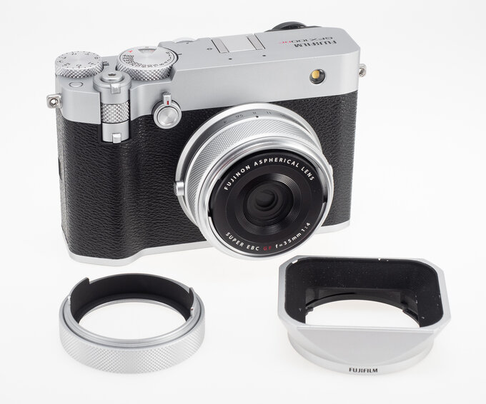

Przednią soczewkę chroni dekielek nasuwany na obiektyw. GFX100RF pozwala na stosowanie filtrów o średnicy 49 mm. Jak już wspominaliśmy wyżej, by go zamontować, należy najpierw nakręcić dołączony do aparatu adapter, a dopiero potem filtr. Producent obecnie nie oferuje żadnych konwerterów do GFX100RF.

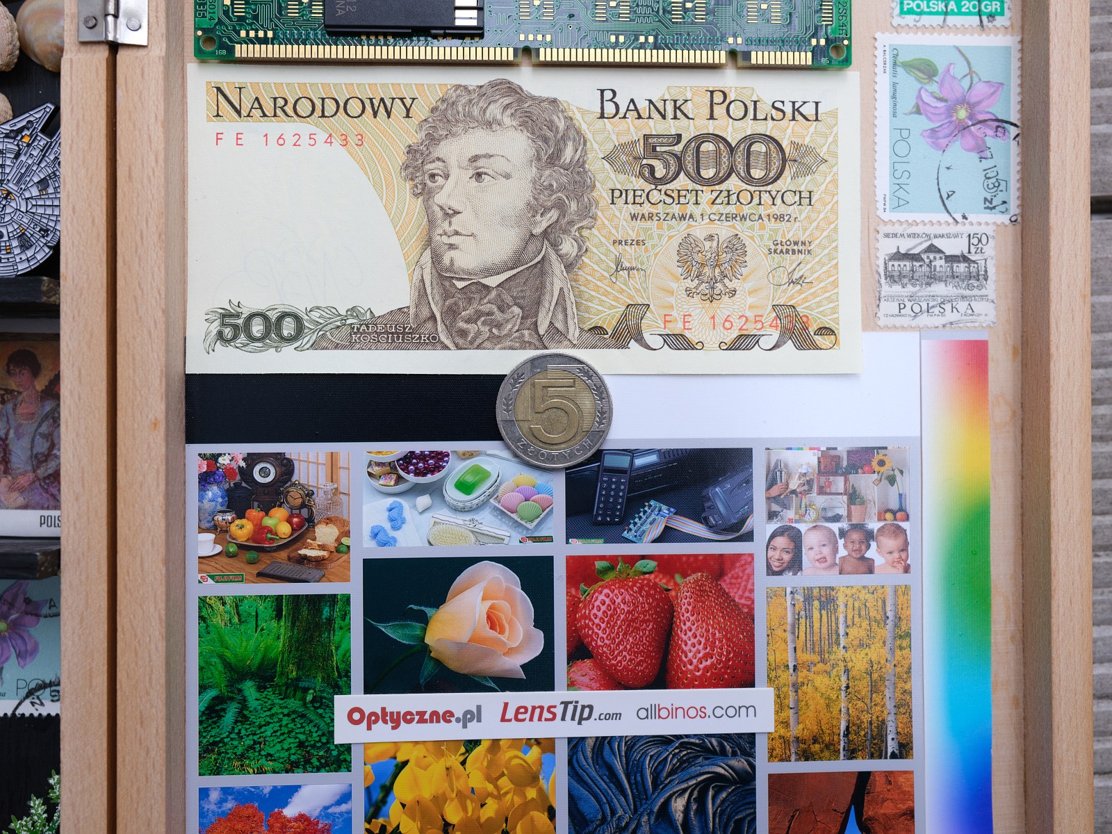

Fujifilm GFX100RF pozwala robić zdjęcia z odległości 20 cm od przedniej soczewki. Na podstawie zdjęcia pięciozłotówki oszacowaliśmy skalę odwzorowania na 1:5.2. Gdy weźmiemy pod uwagę mnożnik ogniskowej dla matrycy MF równy 0.79x, powiększenie obrazu odniesione do formatu małoobrazkowego wyniesie 1:6.5. To bardzo niewielka wartość, także o fotografii zbliżeniowej możemy w zasadzie zapomnieć.

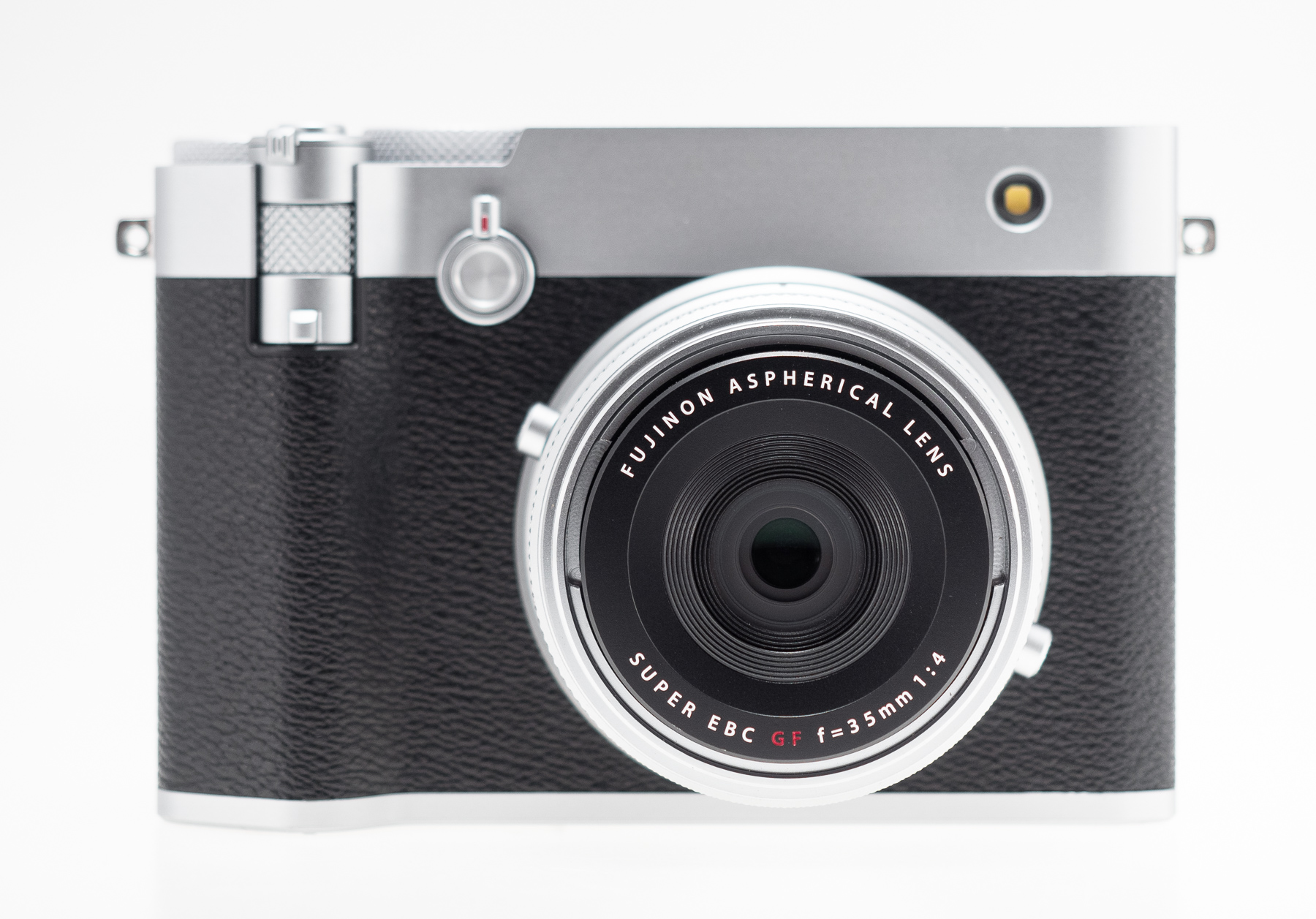

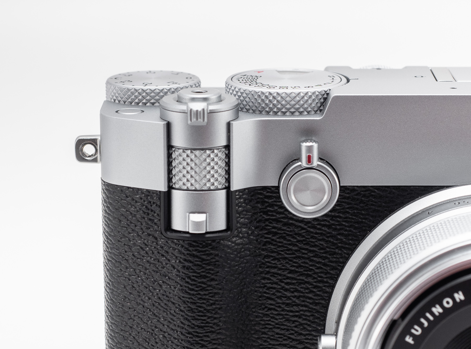

Opis elementów sterujących, jakie mamy w Fujifilm GFX100RF, zaczniemy od przedniej ścianki.
Fujifilm GFX100RF - Budowa i jakość wykonania

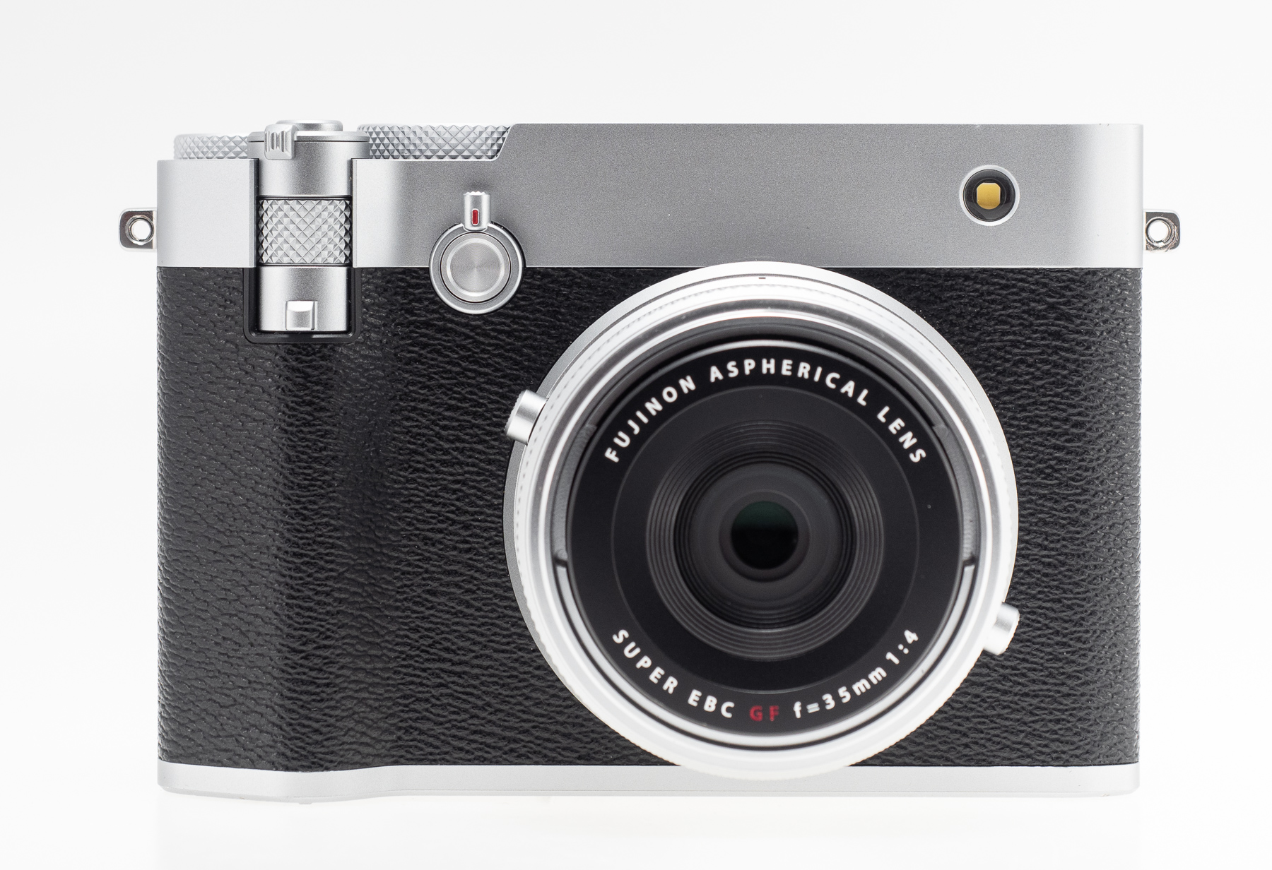

Najważniejszym elementem przedniej ścianki jest oczywiście obiektyw otoczony pierścieniem przysłony (z dwiema wypustkami dla lepszego chwytu) oraz drugim pierścieniem odpowiadającym za regulację ostrości w trybie manualnym. Korzystając z autofokusa, użytkownik może jednak nadać mu inną funkcję i regulować:
  • balans bieli,
  • symulację filmu.
Na lewo od obiektywu mamy dźwignię sterującą, która pozwala na zaprogramowanie czterech funkcji. Domyślnie działa ona następująco:
  • odchylenie w prawo (z punktu widzenia osoby fotografującej) - zmienia tryb wyświetlania docelowego kadru, w sytuacji, gdy korzystamy z cyfrowego telekonwertera lub innych niż 4:3 proporcji obrazu:
    • zaczernienie nieaktywnego obszaru, przy czym dla cyfrowego telekonwertera wybrane powiększenie zostanie wyświetlone pełnoekranowo,
    • wyszarzenie nieaktywnego obszaru, który nadal jednak pozostaje częściowo widoczny,
    • zaznaczenie wybranego widoku białą ramką, podczas gdy pozostała część obrazu z matrycy jest nadal w pełni widoczna,
  • odchylenie w prawo i przytrzymanie – aktywuje filtr ND,
  • odchylenie w lewo — zmienia wyświetlanie obrazu pomiędzy ekranem i wizjerem, także z wykorzystaniem czujnika oka,
  • odchylenie w lewo i przytrzymanie – pozwala wybrać funkcję pierścienia na obiektywie (zmiana balansu bieli, symulacji filmu lub wyłączony), co zadziała tylko przy wykorzystaniu autofokusa.
Pośrodku niej mamy jeszcze jeden przycisk funkcyjny.
Idąc dalej w lewo, znajdziemy w sumie cztery manipulatory, tworzące swoisty „walec”. Na jego szczycie znajduje się przycisk spustu migawki aparatu, a otacza go włącznik urządzenia. Pod nimi mamy przednią rolkę sterującą (pokarbowaną), a na samym dole — dźwignię zoomu cyfrowego (telekonwertera).
W prawym górnym rogu mamy jeszcze diodę (LED) wspomagania autofokusa i wskazującą pracę samowyzwalacza.

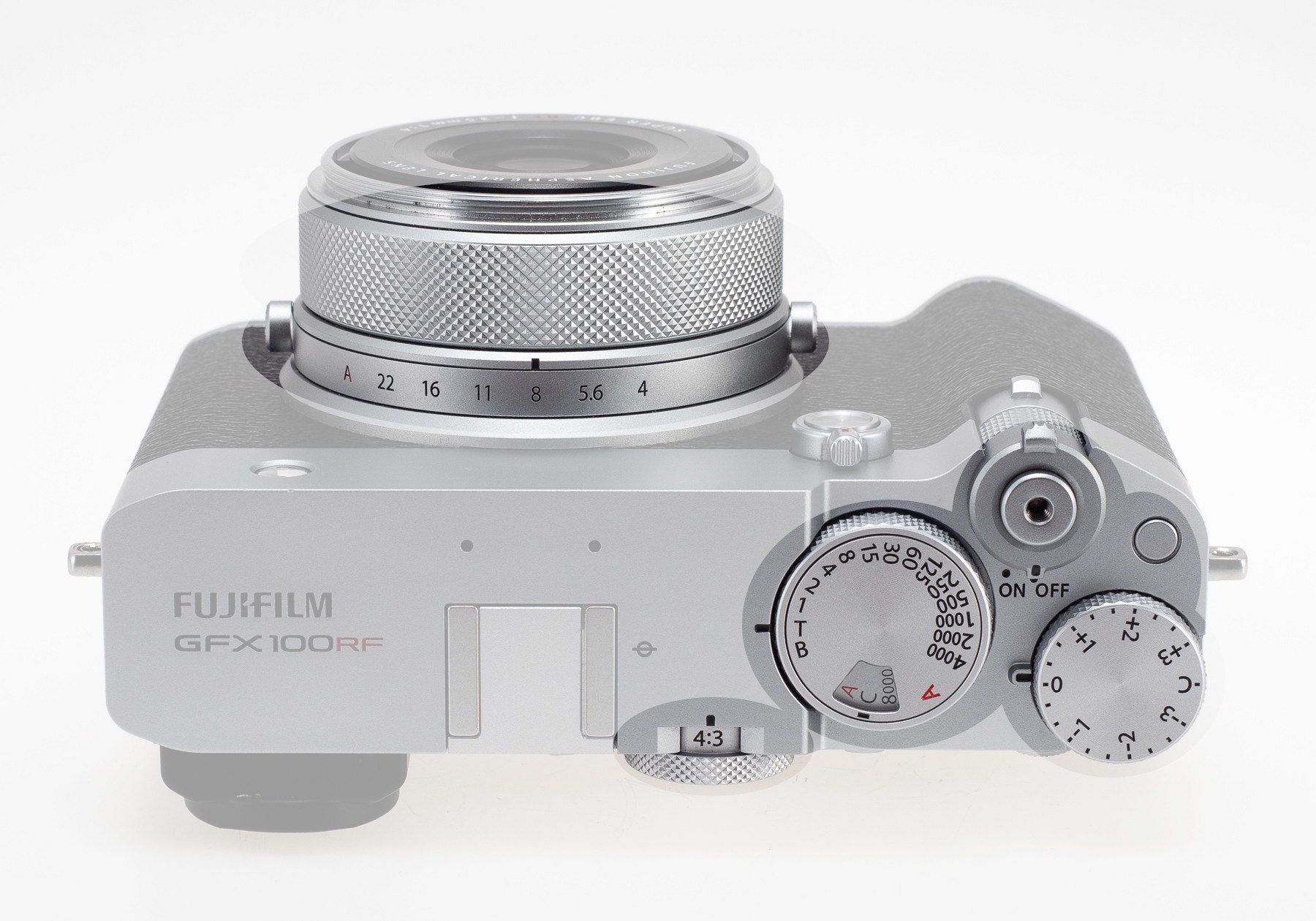

Spójrzmy teraz na górną ściankę.
Górny panel to miejsce, w którym producent umieścił stopkę lampy błyskowej, w której otoczeniu dostrzeżemy otwory stereofonicznego mikrofonu. Idąc w prawo, w dolnej części dostrzeżemy pokrętło proporcji boków kadru. Do dyspozycji mamy dziewięć nastaw: 4:3 (pełne pokrycie matrycy), 3:2, 16:9, 17:6, 65:24, 1:1, 3:4, 5:4 i 7:6.  Dalej widzimy duże koło nastawy czasów otwarcia migawki i czułości (regulacja ISO wymaga podniesienia pierścienia), mniejsze koło korekcji ekspozycji oraz kolejny guzik funkcyjny (domyślnie aktywuje wykrywanie twarzy/oczu).
W górnej części mamy wspomniane już dwa elementy: przycisk spustu migawki otoczony włącznikiem zasilania. Góra aparatu to także strona, z której najlepiej widać skalę i oznaczenia pierścienia przysłony. Podziałka jest opisana co 1 EV, ale sam pierścień pozwala na zmiany z krokiem 1/3 EV. Nastawa A to automatyczny dobór wartości przysłony.

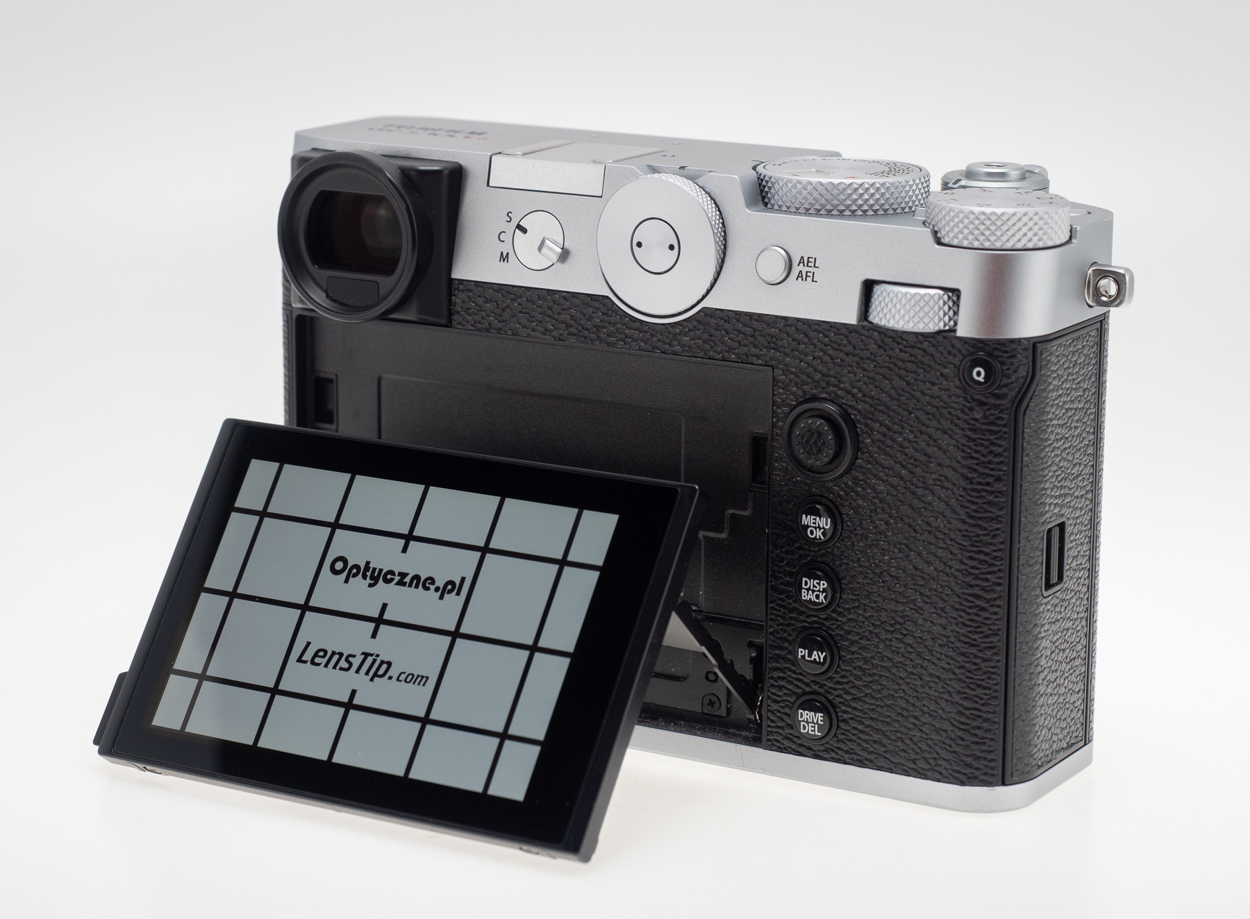

Spójrzmy teraz na tylną ściankę aparatu.

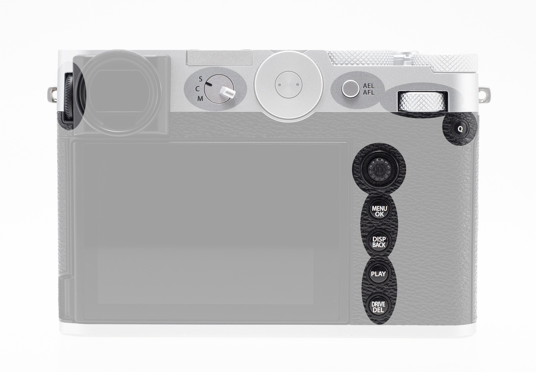

Po lewej stronie okienka wizjera znajduje się pokrętło regulacji dioptrażu, a na dole prawej czujnik zbliżeniowy. Idąc dalej w prawo, natrafiamy na przełącznik trybu ustawiania ostrości: pojedynczy (S), ciągły (C) oraz manualny (M). Po drugiej stronie pokrętła proporcji boków zdjęcia widzimy przycisk AEL / AFL, a następnie tylną (wciskaną) rolkę regulacyjną. Na prawej krawędzi aparatu umieszczono maleńki guzik Q, otwierający menu podręczne. Jego mikre rozmiary, słaba wyczuwalność pod palcem oraz drobny skok powodują, że jego bezwzrokowa obsługa jest naprawdę trudna.
Kolejne elementy sterujące rozmieszczono wzdłuż prawej krawędzi LCD. Na samej górze ulokowano joystick służący do wyboru pola AF i nawigacji po menu. Pod nim mamy cztery przyciski:
  • MENU / OK - otwiera główne menu i potwierdza wybraną nastawę,
  • DISP / BACK - zmienia tryb wyświetlania oraz cofa w menu,
  • PLAY - uruchamia tryb odtwarzania zdjęć,
  • DRIVE / DELETE - otwiera listę trybów pracy migawki (zdjęcia pojedyncze, seryjne, bracketing, filmowanie) i pozwala kasować zdjęcia i filmy w trybie odtwarzania.

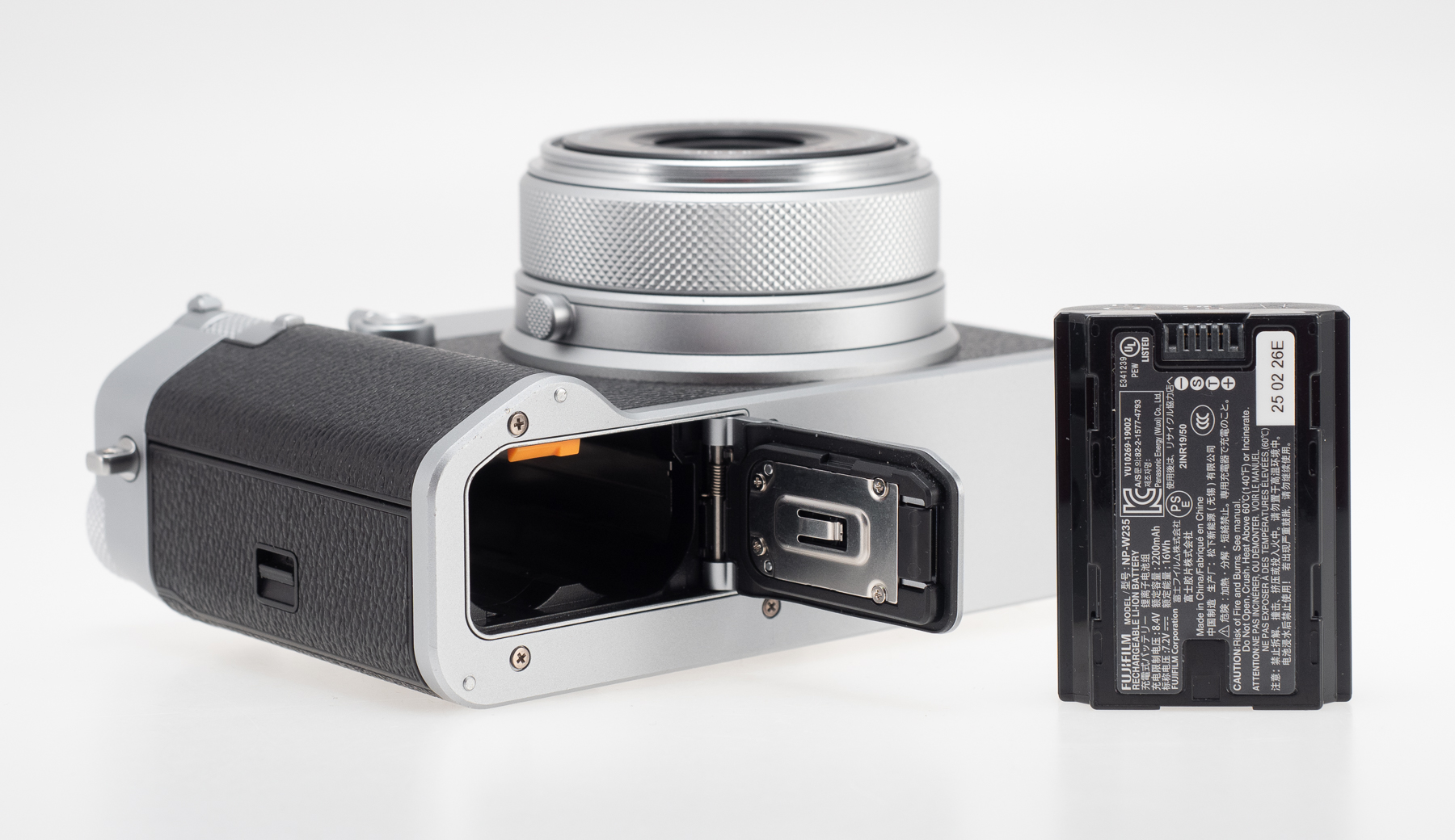

Gwint statywowy leży w niezbyt dużej odległości klapki akumulatora, w związku z czym najprawdopodobniej nie wszystkie złączki statywowe przykręcone do GFX100RF pozwolą na dostęp do ogniwa.
Zasilanie i złącza
Fujifilm GFX100RF zasilany jest litowo-jonowym akumulatorem o oznaczeniu NP-W235, pojemności 2200 mAh i napięciu 7.2 V. Według specyfikacji bateria powinna wystarczyć na wykonanie 530 zdjęć w trybie „boost” lub 680 w normalnym przy wykorzystaniu wizjera. Przy użyciu wyświetlacza wartości te rosną do odpowiednio 680 i 820 zdjęć. Przy naszym użytkowaniu i kadrowaniu zarówno przez wizjer, jak i ekran, bateria pozwalała wykonać 400-450 zdjęć. Komorę akumulatora umieszczono pod klapką znajdującą się na dole aparatu. Producent nie dołączył do aparatu ładowarki, więc aby naładować akumulator, musimy samodzielnie zaopatrzyć się w takową.

Wyświetlacz
Fujifilm GFX100RF został wyposażony wyświetlacz LCD o przekątnej 3.15-cala i rozdzielczości 2.1 miliona punktów. Możemy go odchylać w jednej płaszczyźnie, a po złożeniu, powierzchnia ekranu jest estetycznie zlicowana z tylną ścianką aparatu. Obraz wyświetlacza cechuje dobry kontrast i wierne odwzorowanie kolorów, a w słoneczny dzień – oczywiście po rozjaśnieniu LCD – odbicia nie są bardzo uciążliwe. W menu aparatu możemy regulować kolorystykę oraz jasność ekranu w skali ±5 jednostek na osiach R-B. A gdy fotografujemy w naprawdę ciemnym miejscu, możemy go też przestawić na tryb „słabe oświetlenie otoczenia”, który obniża jasność i zmienia kolor menu na czerwony.
Dotykowy interfejs pozwala obsługiwać tryb przeglądania wraz z powiększaniem zdjęć palcami i przewijaniem kinetycznym. Palcem da się także zmienić punkt AF podczas kadrowania przez wizjer. Oprócz tego, standardowo, mamy możliwość wskazania położenia ramki ostrości. Można to połączyć z automatycznym ustawieniem ostrości, ale bez wyzwolenia migawki. Ekran dotykowy pozwala także na zaprogramowanie czterech gestów, działających jak przyciski funkcyjne. Nie jest natomiast możliwe nawigowanie po głównym menu, a jedynie po podręcznym Q. Zasadniczo, działanie tego interfejsu oceniamy pozytywnie – ekran jest responsywny i precyzyjny.
