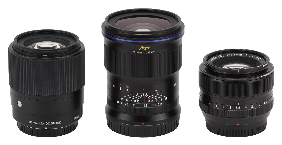

Niniejsza tabela przedstawia porównanie podstawowych parametrów jasnych obiektywów standardowych przeznaczonych do bezlusterkowców z matrycami APS-C. Widać wyraźnie, że Agrus jest tutaj obiektywem największym i najcięższym, ale nie najbardziej skomplikowanym optycznie, bo tutaj prym wiedzie ciemniejszy Fujinon.
Na poniższym zdjęciu Venus Optics LAOWA Argus 33 mm f/0.95 CF APO stoi pomiędzy Sigmą C 30 mm f/1.4 DG DN oraz Fujinonem XF 35 mm f/1.4 R.

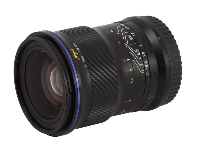

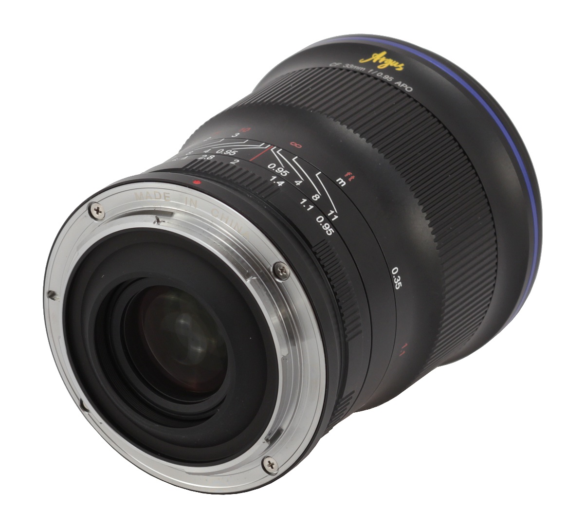

Testowany obiektyw rozpoczyna się metalowym bagnetem, który otacza tylną soczewkę o średnicy 25 mm. Soczewka ta jest schowana w lekko wystającej, czarnej i dobrze zmatowionej tulejce, która lekko wystaje poza poziom bagnetu. Tylna soczewka jest ruchoma znajdując się na wysokości bagnetu dla ostrości ustawionej na nieskończoność i chowając się na głębokość około 1 cm po przejściu do minimalnego dystansu ustawiania ostrości. Wewnętrzny tubus, w którym porusza się soczewka jest dobrze wyczerniony i karbowany.

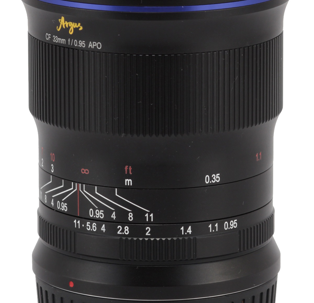

Kolejnym elementem jest pierścień do zmiany przysłony, który ma szerokość 11 mm i w połowie jest pokryty metalowym karbowaniem. Zawiera on znaczniki dla wartości f/0.95, f/1.1. f/1.4, f/2, f/2.8, f/4.0, f/5.6 i f/11. Dla f/8.0 mamy tylko kropkę. Pierścień chodzi płynnie i nie ma możliwości wyboru trybu jego pracy, a szkoda. Konkurenci potrafią przecież oferować pierścienie o dwóch trybach pracy, a więc mająca coraz wyższe aspiracje Laowa też powinna to rozważyć.

Idąc dalej mamy znów nieruchomy pierścień, tym razem z naniesioną nań skalą głębi ostrości ze znacznikami dla wartości przysłon f/0.95, f/4.0, f/8.0 i f/11.
Największą część obiektywu stanowi zwiększający swoją średnicę pierścień do manualnego ustawiania ostrości, który ma szerokość aż 36 mm. Na części o mniejszej średnicy mamy skalę odległości wyrażoną w stopach oraz w metrach, a na części poszerzonej umieszczono drobne, ale wygodne w dotyku karbowanie. Pierścień pracuje, równo, płynnie i z należytym oporem. Przebieg całego zakresu ostrości wymaga obrotu nim o kąt 320 stopni, co jest wartością bardzo dużą.

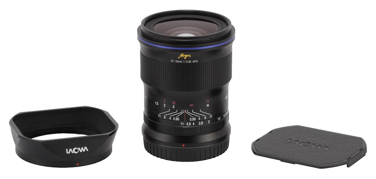

Ostatnią część obiektywu stanowi nieruchomy i rozszerzający się pierścień, na którym naniesiono niebieski pasek, napis Argus, parametry obiektywu i jego numer seryjny. Kończy się on bagnetem do mocowania osłony przeciwsłonecznej i nierotującym mocowaniem filtrów o średnicy 62 mm.
Venus Optics LAOWA Argus 33 mm f/0.95 CF APO - Budowa i jakość wykonania

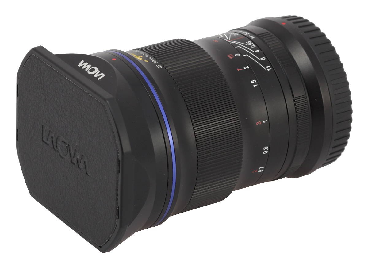

Przednia soczewka jest nieruchoma, dość płaska i ma średnicę 47 mm. Jest bardzo płytko schowana w obudowie i nie możemy jest bezpośrednio ochronić żadnym dekielkiem. Dekielek dostajemy bowiem w kształcie prostokąta ze ściętymi rogami i jest on dopasowany do metalowej osłony przeciwsłonecznej dołączonej w zestawie. Niestety dekielek ów bardzo łatwo z tej osłony spada. Wszystko to wygląda na mało przemyślane rozwiązanie. Nie dość że elementy nie są dobrze dopasowane, chcąc chronić obiektyw musimy cały czas nosić go z założoną osłoną, która jest spora i znacząco powiększa rozmiary naszego sprzętu. Ktoś chciał dobrze, ale przekombinował.

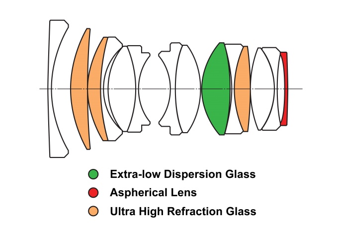

Jeśli chodzi o konstrukcję optyczną, mamy tutaj do czynienia z 14 soczewkami ustawionymi w 9 grupach. Producent nie pożałował elementów specjalnych, pośród których mamy trzy soczewki o bardzo wysokim współczynniku załamania światła, jedną soczewkę wykonaną z niskodyspersyjnego szkła ED oraz jedną, której nadano kształt asferyczny. Wewnątrz znajdziemy jeszcze kołową przysłonę o dziewięciu listkach, którą możemy domknąć maksymalnie do wartości f/11.
Kupujący dostaje w zestawie tylny dekielek oraz metalową i prostokątną w przekroju osłonę przeciwsłoneczną z dekielkiem pasującym do niej. Nie mamy w komplecie ani dekielka bezpośrednio nakładanego na obiektyw, ani żadnego futerału.
