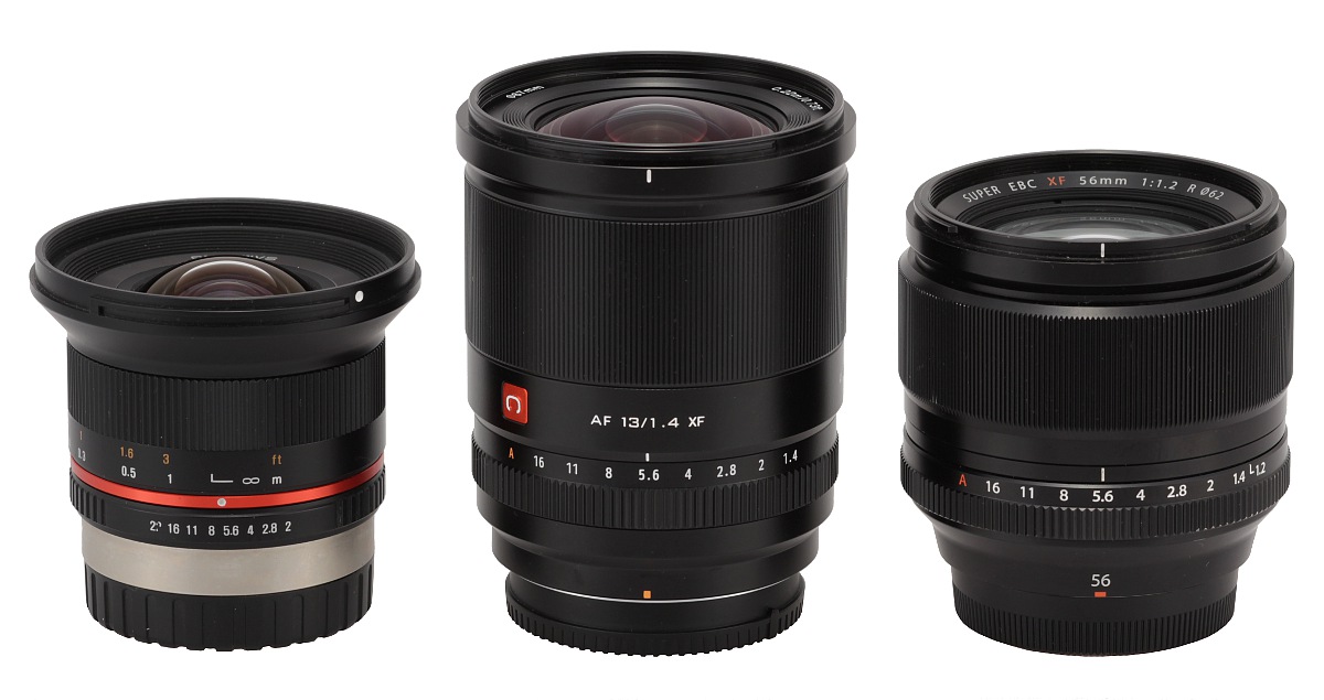

Na powyższym zdjęciu Viltrox AF 13 mm f/1.4 XF stoi pomiędzy Samyangiem 12 mm f/2.0 NCS CS a Fujinonem XF 56 mm f/1.2 R.

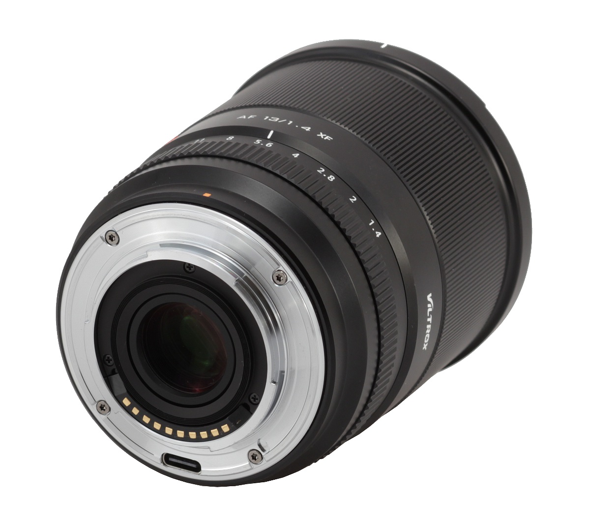

Testowany obiektyw rozpoczyna się metalowym bagnetem, który otacza czarne denko z zatopionymi w nim stykami. Tylna soczewka ma średnicę 19 mm, jest nieruchoma i znajduje się na wysokości styków. Jej otoczenie jest dobrze wyczernione.

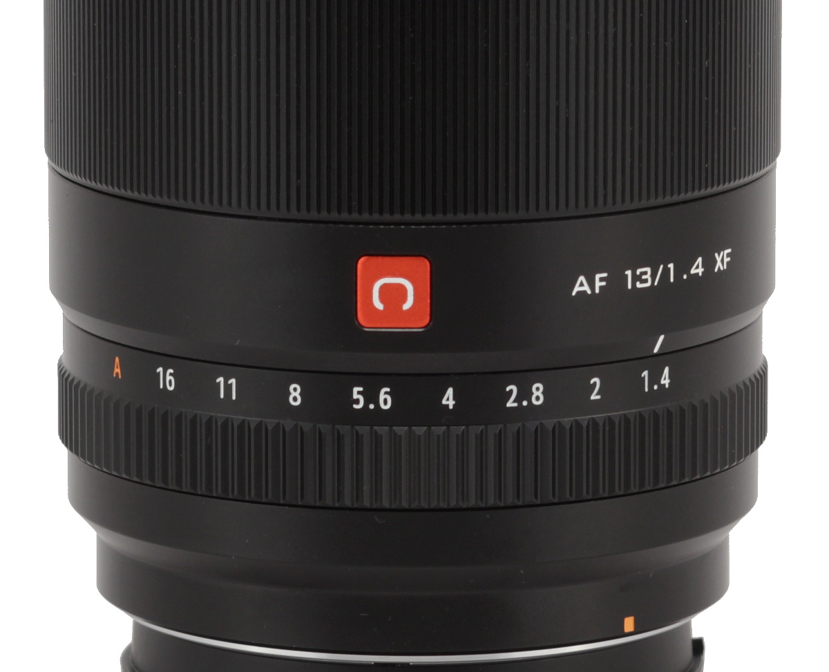

Kolejnym elementem jest mający 13 mm szerokości, karbowany pierścień do zmiany wartości przysłony. Zawiera on znaczniki co 1 EV oraz wartość A, której ustawienie powoduje, że aparat sam wybiera wartość przysłony. Pierścień pracuje z krokiem 1/3 EV i nie mamy wyboru trybu jego pracy.

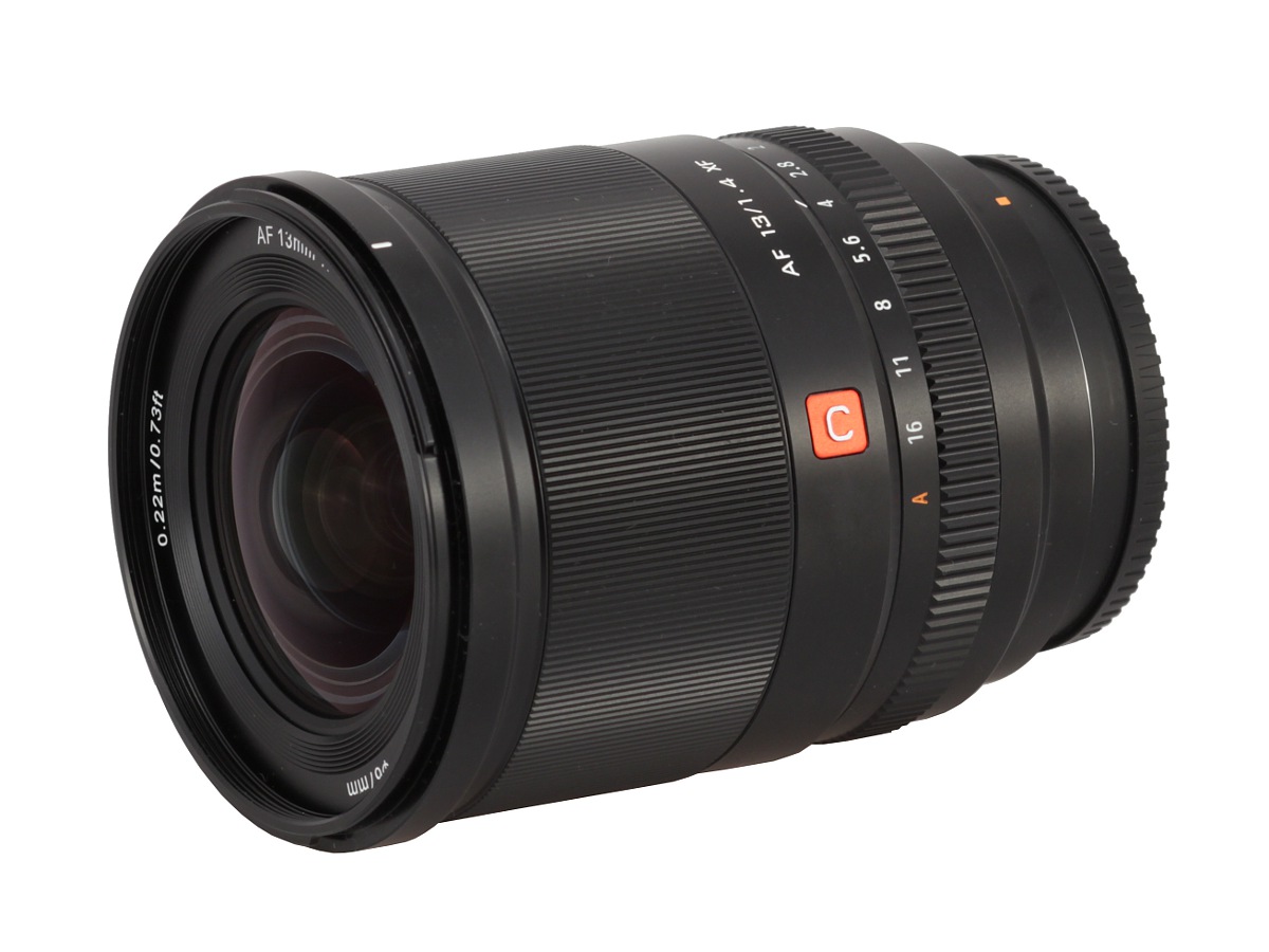

Obiektyw kończy się metalowym bagnetem do mocowania osłony przeciwsłonecznej, wewnątrz którego znajdziemy nierotujące mocowanie filtrów o średnicy 67 mm. Przednia soczewka jest wypukła, nieruchoma, ma średnicę 46 mm i otacza ją fragment obudowy z nazwą i podstawowymi parametrami obiektywu.

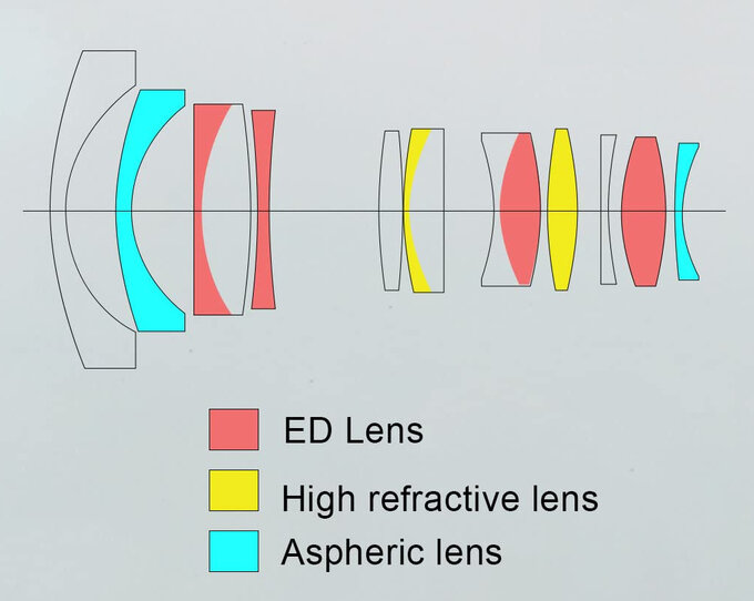

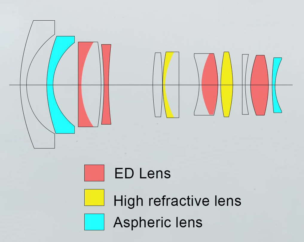

Jeśli chodzi o konstrukcję optyczną, mamy tutaj do czynienia z 14 elementami ustawionymi w 11 grupach. Zastosowano tam dwie soczewki asferyczne, aż cztery wykonane z niskodyspersyjnego szkła ED oraz dwa elementy ze szkła o wysokim współczynniku załamania światła. Wewnątrz znajdziemy jeszcze przysłonę o dziewięciu listkach, którą możemy domknąć maksymalnie do wartości f/16.

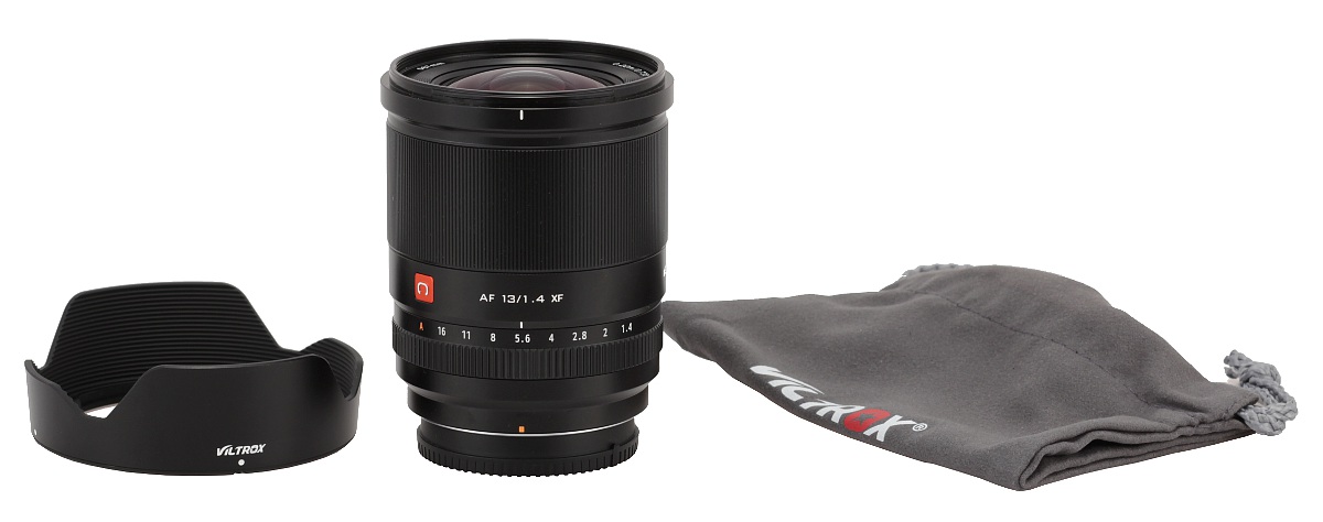

Kupujący dostaje w zestawie oba dekielki, tulipanową osłonę przeciwsłoneczną oraz miękki futerał o przeciętnej jakości, którego funkcje ochronne są mocno dyskusyjne. Nie wahałbym się nazwać go grubszą ściereczką do czyszczenia optyki.
