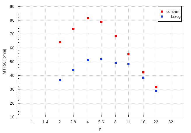

Zobaczmy, jak na tym tle zaprezentował się Voigtlander Ultron 27 mm f/2. Wyniki, jakie uzyskał on w centrum i na brzegu kadru, są przestawione na poniższym wykresie.
Voigtlander Ultron 27 mm f/2 - Rozdzielczość obrazu
Jeśli chodzi o centrum kadru, jak na obiektyw typu "naleśnik", nie mamy najmniejszych powodów do narzekań. Już na maksymalnym otworze względnym mamy rezultat przekraczający 64 lpmm, a więc znajdujący się aż 20 lpmm powyżej poziomu przyzwoitości. Po przymknięciu przysłony do f/4.0 przekraczana jest wartość 80 lpmm, którą uznajemy za bardzo dobrą.
Oczywiście, dla tak małych i prostych optycznie konstrukcji, największym wyzwaniem jest brzeg kadru. I faktycznie trochę problemów tutaj widać. Przede wszystkim, na maksymalnym otworze względnym zmierzony przez nas wynik sięga ledwie 36.6 lpmm, a więc uzyskiwany tam obraz jest po prostu nieostry. Do poziomu przyzwoitości zbliżamy się po przymknięciu przysłony do f/2.8, natomiast w przedziale od f/4.0 do f/11 obiektyw daje rezultaty na średnim poziomie około 50 lpmm. Z tego malucha nie jesteśmy w stanie wykrzesać nic więcej i jest to do pewnego stopnia zrozumiałe.
Podsumowanie tego rozdziału będzie dość pozytywne, bo od tak małego instrumentu, jedyne czego możemy oczekiwać to uzyskania dobrego obrazu w centrum kadru i dokładnie to dostajemy kupując Ultrona. Ze słabszym brzegiem kadru trzeba się tutaj pogodzić, bo jest on nieodłączną cechą obiektywów typu "naleśnik".

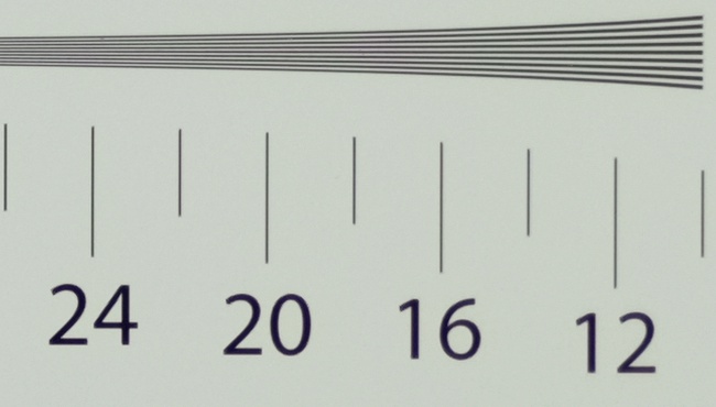

Fujifilm X-T2, JPEG, f/2.0
Fujifilm X-T2, JPEG, f/4.0
