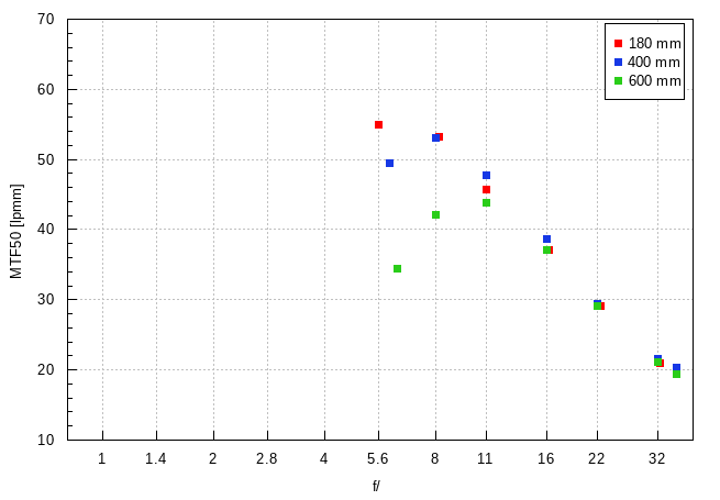

Zobaczmy teraz jak Nikkor Z 180-600 mm f/5.6-6.3 VR poczyna sobie na brzegu matrycy APS-C/DX.
Nikon Nikkor Z 180-600 mm f/5.6-6.3 VR - Rozdzielczość obrazu
Tutaj ponownie najlepsza jest ogniskowa 180 mm, ale niewiele ustępuje jej środek zakresu ogniskowych. W obu tych przypadkach mamy do czynienia z dobrymi wynikami już od maksymalnego otworu względnego. Zauważalnie większe problemy widzimy na ogniskowej 600 mm, gdzie aby uzyskać obraz rozsądnej jakości musimy przymknąć przysłonę do okolic f/7.1-8.0.
Kolejny wykres przedstawia zachowanie Nikkora 180-600 mm na brzegu matrycy pełnoklatkowej.
Tutaj mamy małą niespodziankę, bo na prowadzenie wysuwa się środek zakresu ogniskowych. Trochę gorzej wypada ogniskowa 180 mm, a najgorzej 600 mm, gdzie znów obiektyw musimy przymykać do okolic f/8.0, żeby cieszyć się obrazem rozsądnej jakości.

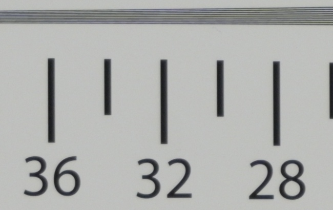

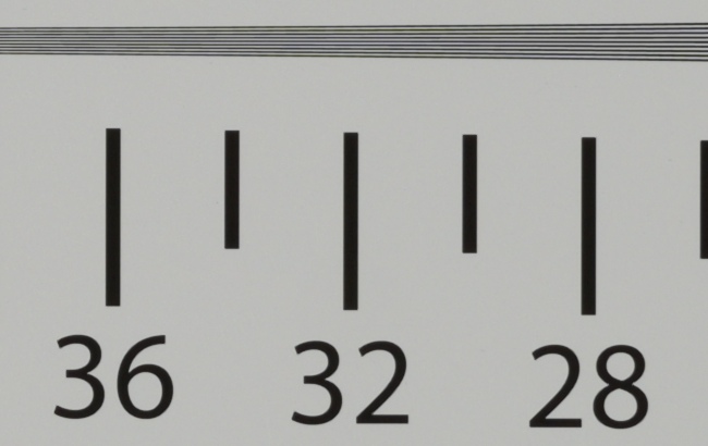

Podsumowując, Nikkor Z 180-600 mm f/5.6-6.3 VR pokazał naprawdę świetne zachowanie w zakresie 180-400 mm. Okupił je jednak poświęceniem maksymalnej ogniskowej i mam poważne wątpliwości czy był to dobry pomysł. Osobiście wolałbym mieć te małe kilka lpmm więcej na maksymalnej ogniskowej i trochę gorsze osiągi na 180 mm.
Nikon Z7, JPEG, 180 mm, f/5.6

Nikon Z7, JPEG, 600 mm, f/6.3
