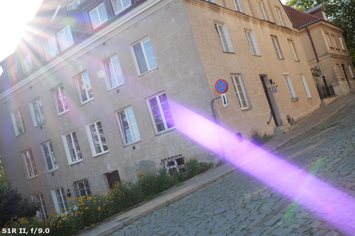

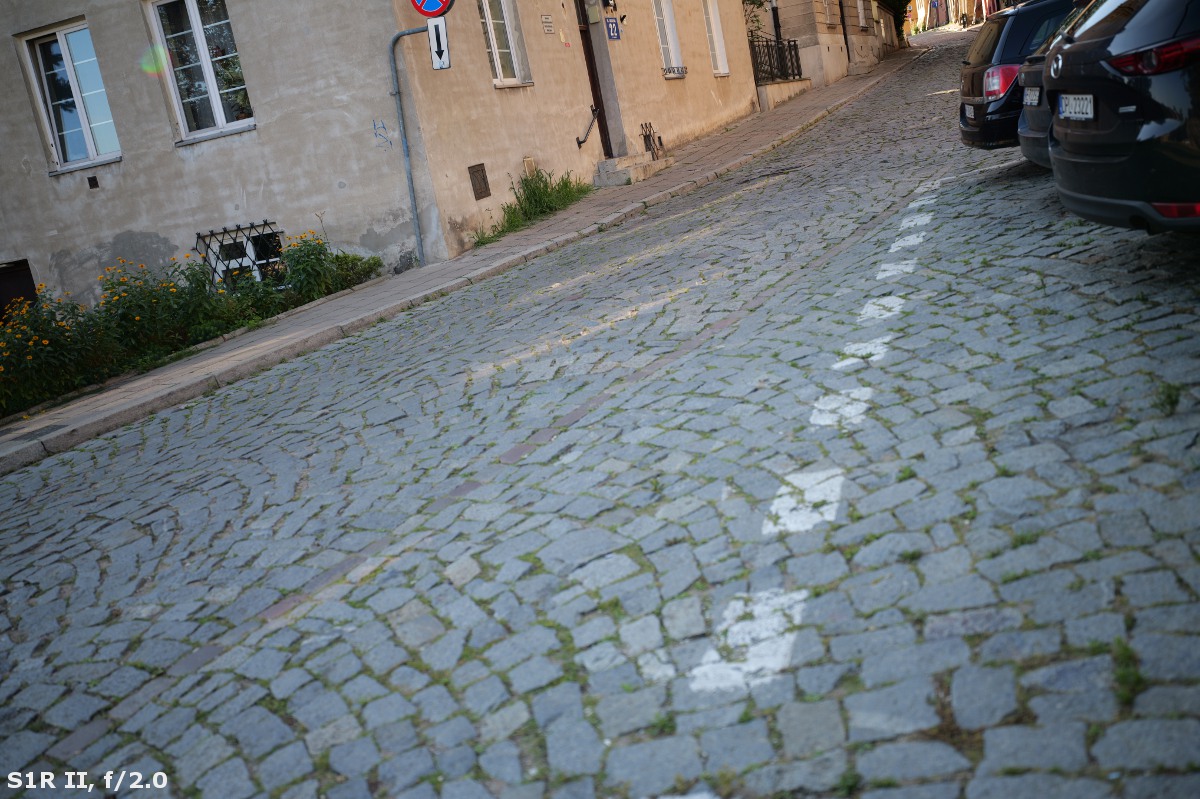

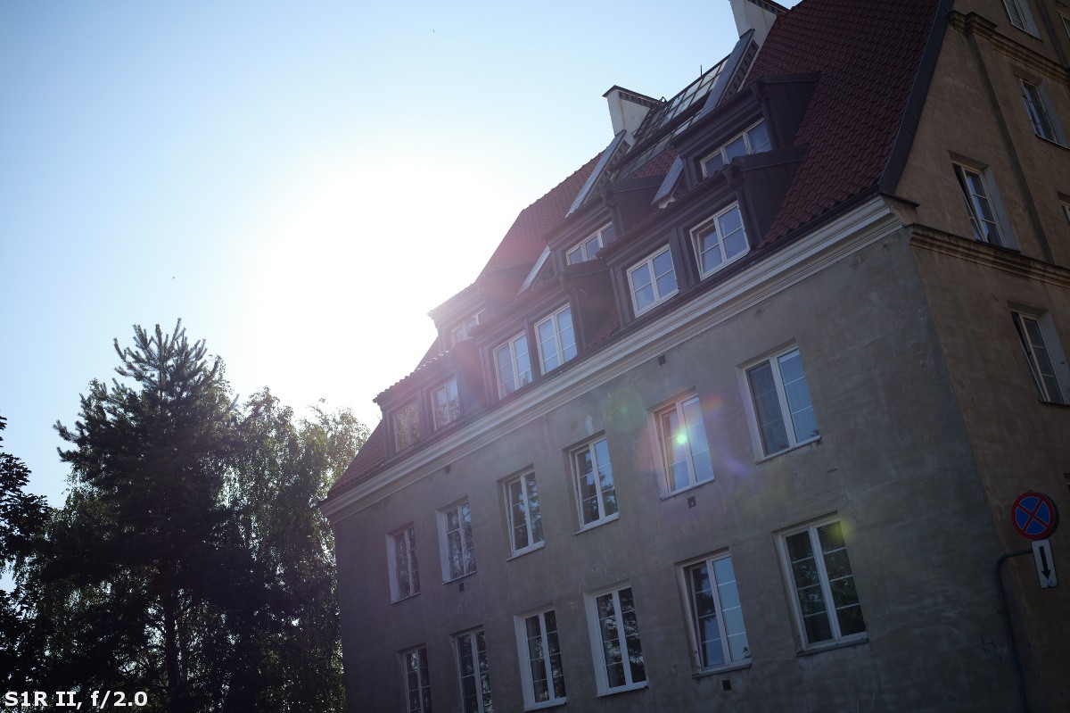

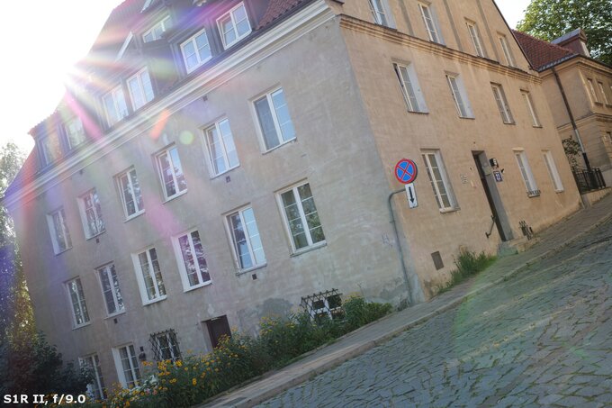

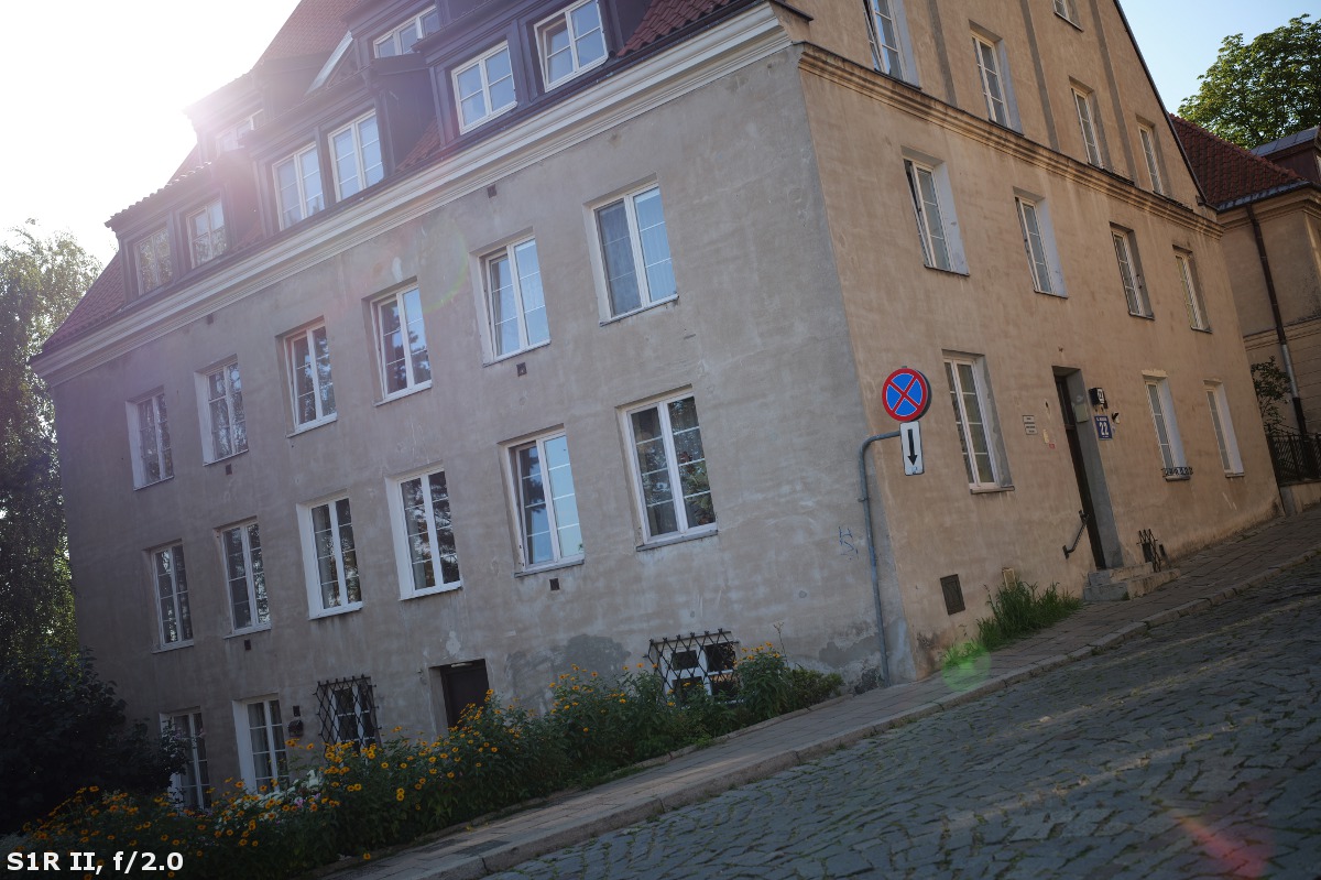

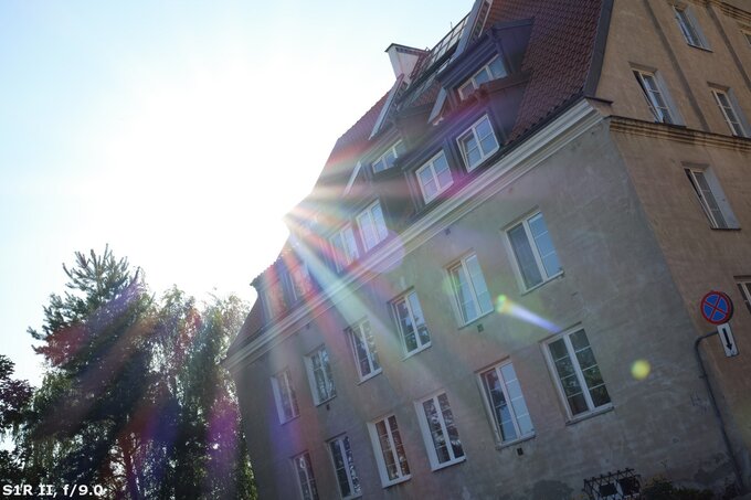

W swoich testach bardzo często podkreślam, że młodzi producenci potrafią całkowicie wyłożyć się w zapewnianiu swoim obiektywom dobrej pracy pod ostre światło. Tutaj kluczowe jest bowiem doświadczenie i umiejętności, które nabywa się latami. Nic więc dziwnego, że w przypadku testowanej Leiki nie spodziewałem się żadnych problemów, bo przecież akurat temu producentowi doświadczenia i umiejętności nie można odmówić.
Niestety dość mocno się pomyliłem. Zachowanie, które widzimy w okolicach maksymalnego otworu względnego, nie daje jeszcze powodu do niepokoju. Odblaski daje się tam zauważyć, ale są one nieliczne i nie mają dużej intensywności. Sytuacja zmienia się jednak wyraźnie, gdy mocniej przymkniemy przysłonę. Tym razem flar jest znacznie więcej, a gdy słońce umieścimy blisko rogu kadru, robią się one tak paskudne, że potrafią całkowicie popsuć ujęcie.
Jakby tego było mało, jasny i owalny artefakt utrzymuje się w kadrze nawet wtedy, gdy słońce odsuniemy daleko poza róg naszego ujęcia.
Pewnym pocieszeniem może być wysoki kontrast obrazu, który jest zachowywany niezależnie od tego, gdzie umieścimy źródło światła.
Podsumowując, Leica APO-Summicron-SL 35 mm f/2 ASPH w tej kategorii testowej dość mocno nas zawiodła.
