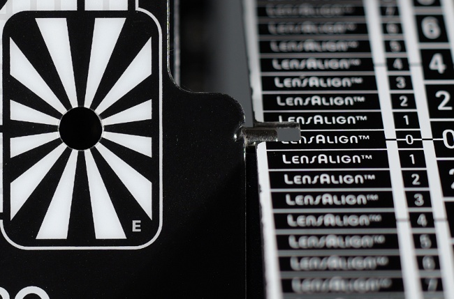

Autofokus APO-Summicrona 2/35 w połączeniu z aparatem Panasonic Lumix S1R II pracuje cicho. Do naszych uszu dochodzi tylko cichutki odgłos przesuwanych grup soczewek.
Tempo pracy nie rzuca na kolana, bo przebieg całego zakresu odległości i potwierdzenie ostrości zajmuje około 0.6-0.7 sekundy. Wartość ta bardzo słabo zależy od kierunku pracy oraz od warunków świetlnych.
Na pochwałę zasługuje za to celność mechanizmu DSD. Obiektyw nie notował prawie żadnych pomyłek i to niezależnie od tego, czy używaliśmy go w studio, czy w terenie. Tutaj mamy więc zachowanie godne reporterskich parametrów.
Nie zauważyliśmy także problemów z tendencją do ustawiania ostrości przed lub za właściwym obiektem.
