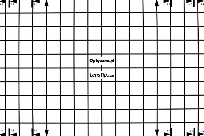

Dystorsja
Znikome różnice w polach widzenia uzyskanych na plikach JPEG i RAW, sugerują, że testowany obiektyw nie powinien mieć żadnych problemów z korygowaniem dystorsji. Tym bardziej że od takiej ogniskowej istotnych problemów nie powinniśmy oczekiwać. I faktycznie ich nie ma. W przypadku pliku JPEG uzyskany przez nas wynik to -0.56% natomiast dla RAW-a to -0.53%. Oba rezultaty są ze sobą zgodne w granicach błędów pomiarowych i zupełnie nieszkodliwe.
Takie podejście się ceni, bo w obecnych czasach, nawet przy ogniskowej 35 mm, wielu producentów optyki idzie na skróty i odpuszcza sobie korygowanie dystorsji, licząc, że zrobi to za nich oprogramowanie aparatu lub komputera.
Panasonic S1R II, 35 mm, JPEG, FF
Leica APO-Summicron-SL 35 mm f/2 ASPH. - Dystorsja i pole widzenia
Panasonic S1R II, 35 mm, RAW, FF
