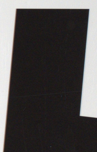

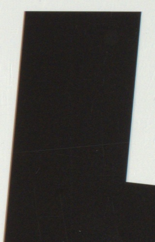

Literki APO w nazwie obiektywu zobowiązują do świetnego skorygowania obu typów aberracji chromatycznej. Poniższe wycinki niezbicie pokazują, że Leica nie notuje tutaj żadnej wpadki i podłużna aberracja chromatyczna praktycznie w ogóle nie daje się we znaki.
Leica APO-Summicron-SL 35 mm f/2 ASPH. - Aberracja chromatyczna i sferyczna

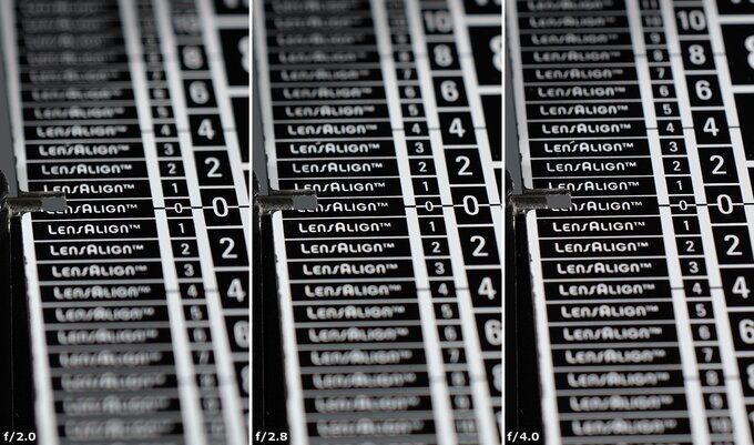

Pierwsze zdjęcia z niniejszego rozdziału pokazują lekki efekt pływania ogniska. Nie widać go jednak przy zmianie przysłony od f/2.0 do f/2.8, lecz dopiero po przejściu od f/2.8 do f/4.0. To może wyjaśniać, dlaczego testowana Leica pracuje idealnie na f/2.0, natomiast nie bije rekordów rozdzielczości na f/2.8 i f/4.0.
