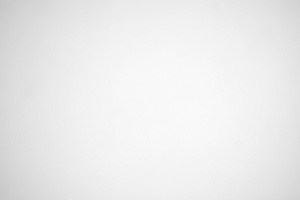

Najpierw zajmiemy się omówieniem winietowania obserwowanego na nieskorygowanych pod tym względem plikach JPEG.

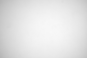

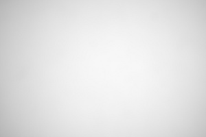

S1R II, FF, JPEG, f/2.0 S1R II, FF, JPEG, f/2.8
Leica APO-Summicron-SL 35 mm f/2 ASPH. - Winietowanie Leica APO-Summicron-SL 35 mm f/2 ASPH. - Winietowanie

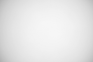

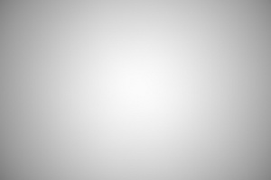

S1R II, FF, JPEG, f/4.0 S1R II, FF, JPEG, f/5.6

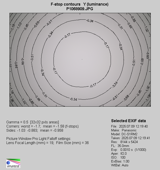

Duże rozmiary Leiki pozwalają na dość rozsądne zachowanie w tej kategorii. Na maksymalnym otworze względnym spadek jasności w samym rogu kadru wynosi bowiem 42% (-1.58 EV). Na pochwałę zasługuje też dość szybki spadek winietowania wraz z przymykaniem przysłony. Na f/2.8 mamy bowiem do czynienia z umiarkowaną wartością 26% (-0.88 EV), natomiast na przysłonie f/4.0 z niewielkim poziomem 18% (-0.59 EV). Dalsze przymykanie przysłony nie daje już mierzalnych efektów.
Jako bonusowy dodatek do tego rozdziału możemy jeszcze sprawdzić, jak wygląda winietowanie na nieskorygowanych plikach RAW, które mają odrobinę większe pole widzenia niż JPEG-i.

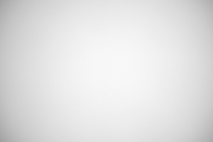

S1R II, FF, RAW, f/2.0 S1R II, FF, RAW, f/2.8
S1R II, FF, RAW, f/4.0 S1R II, FF, RAW, f/5.6
W tym przypadku, na maksymalnym otworze względnym, spadek jasności w rogach kadru sięga 48% (-1.90 EV) i zmniejsza się do 33% (-1.16 EV) po przymknięciu przysłony do f/2.8. Zastosowanie przysłony f/4.0 powoduje, że winietowanie spada do wartości 25% (-0.83 EV), a dalsze przymykanie nie powoduje już istotnych zmian omawianej wady.
Panasonic S1R II, JPEG, 35 mm, f/2.0
