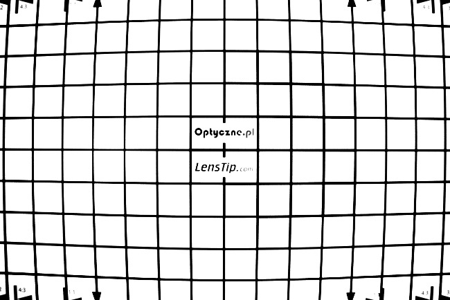

Jeśli chodzi o dystorsję, to duży kąt widzenia, małe rozmiary oraz przynależność do linii C sugerowały, że producent poszuka tutaj oszczędności i odpuści sobie korygowanie tej wady. I faktycznie tak się stało.
Poniższe zdjęcie pokazuje obraz, jaki uzyskujemy fotografując w nieskorygowanych na zniekształcenia geometryczne JPEG-ach, Mamy tutaj wyraźną dystorsję beczkową, której poziom zmierzyliśmy na -6.27%. Co więcej, gdy uważnie przyjrzymy się brzegowi pola widzenia, ujrzymy lekki ślad zniekształceń falistych. Potwierdzają to nasze pomiary, bo gdy ograniczymy się z nimi do obszaru zawartego wewnątrz znaczników 1:1, uzyskany wynik wzrasta do -6.90%.
Sony A7R IIIa, 12 mm, JPEG BEZ KOREKTY
Sigma C 12 mm f/1.4 DC - Dystorsja i pole widzenia

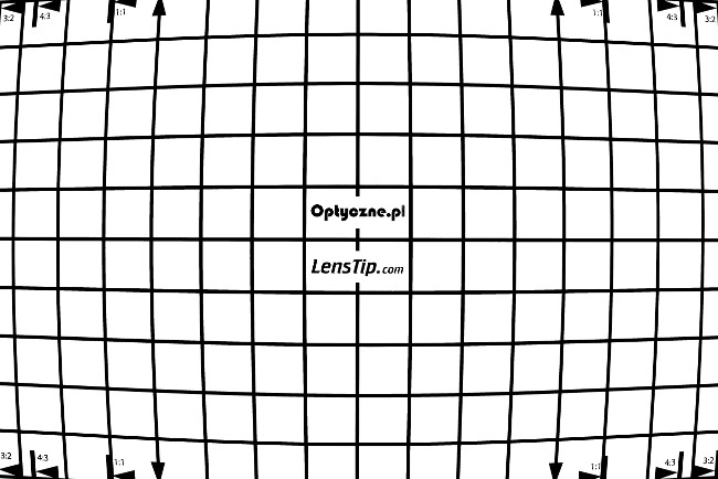

W przypadku obiektywu ultraszerokokątnego, nawet gdy fotografujemy bardzo dużą tablicę testową, znajdujemy się od niej w niewielkiej odległości. Warto jednak sprawdzić jak zmieni się dystorsja, gdy ustawimy ostrość na nieskończoność. Dla takich parametrów, jakie ma testowana Sigma, można, nie zmieniając jej położenia, ustawić pierścień ostrości na nieskończoność, natomiast przysłonę na f/16 i wciąż uzyskać w miarę ostry obraz tablicy testowej. Jest on pokazany poniżej.
Sony A7R IIIa, 12 mm, JPEG BEZ KOREKTY, NIESKOŃCZONOŚĆ
W tym przypadku dystorsja zmniejsza się do wartości -5.29%. Jest to więc poziom zauważalnie niższy niż poprzednio, ale wciąż duży i z łatwością dający się zauważyć na zdjęciach z życia wziętych.

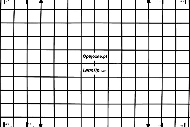

Na zakończenie pozostało nam sprawdzenie, jak dystorsja wygląda na skorygowanych plikach JPEG. W tym przypadku nadal mamy przecież pole ciut większe, niż to wynika ze specyfikacji. Jednocześnie okazuje się, że to duże pole jest całkowicie pozbawione zniekształceń, bo uzyskany przez nas wynik to tylko -0.17%, co jest wartością, w granicach błędów pomiarowych, zgodną z poziomem zerowym.
Fotografując w skorygowanych plikach JPEG uzyskujemy więc deklarowane pole widzenia, całkowicie pozbawione dystorsji. Ceną jest oczywiście "pompowanie" pikseli, bo przecież obraz po skorygowaniu jest przycinany, a potem skalowany w górę tak, aby uzyskać formalną rozdzielczość używanego detektora.
Sony A7R IIIa, 12 mm, JPEG Z KOREKTĄ
