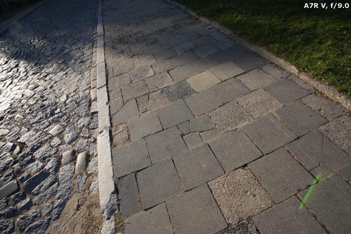

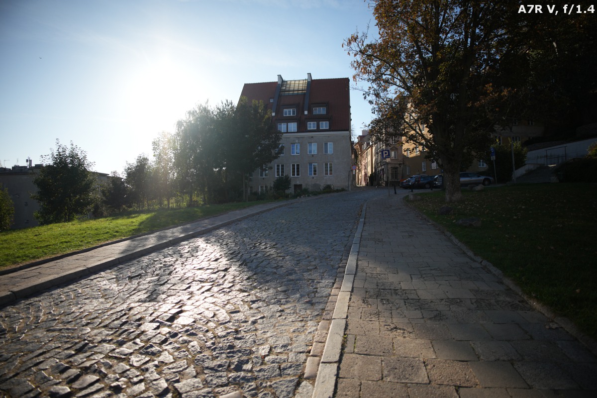

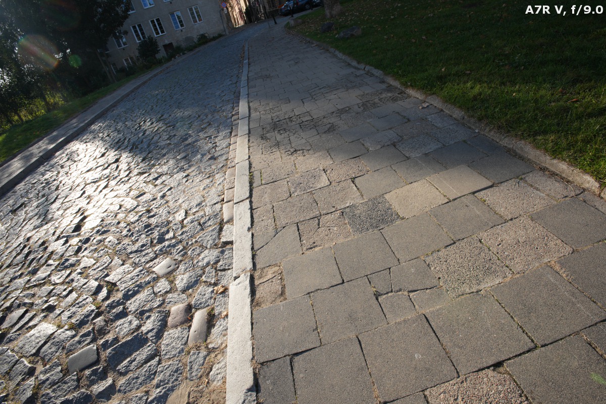

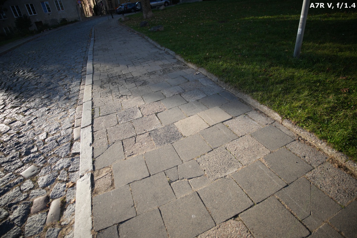

W przypadku pracy pod ostre światło Sigma musiała zmierzyć się z naprawdę dużym wyzwaniem. Mamy tutaj przecież do czynienia z jasnym obiektywem dającym ogromny kąt widzenia. Jakby tego było mało, w konstrukcji optycznej użyto aż 12 grup soczewek, co daje 24 granice powietrze-szkło, na których może dochodzić do niechcianych odbić światła. Zadania nie ułatwiały także małe rozmiary obiektywu, które ograniczały swobodę w umieszczaniu przysłon i karbowań.
Pomimo tak wysoko zawieszonej poprzeczki, Sigma poradziła sobie tutaj bardzo dobrze. Gdy pracujemy w okolicach maksymalnego otworu względnego, problemów nie ma praktycznie żadnych. Po mocniejszym przymknięciu przysłony flary momentami daje się dojrzeć, ale są one małe, nieliczne i nie mają dużej intensywności. Co więcej, we wszystkich przypadkach zachowany jest wysoki kontrast obrazu. Brawo, brawo i jeszcze raz brawo!
