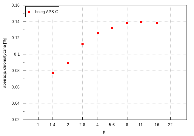

Sprawdźmy teraz, jak Sigma 1.4/12 koryguje poprzeczną aberrację chromatyczną. Odpowiedni wykres znajduje się poniżej.
Sigma C 12 mm f/1.4 DC - Aberracja chromatyczna i sferyczna
Tutaj, uzyskane wyniki są zauważalnie gorsze niż w przypadku podłużnego wariantu tej wady. Poprzeczna aberracja przyrasta bowiem bardzo szybko wraz z przymykaniem przysłony. Na maksymalnym otworze względnym jest jeszcze na granicy wartości małych i średnich, potem robi się średnia, a po mocniejszym przymknięciu podchodzi pod dużą. Nie są to dobre wiadomości, tym bardziej że konkurenci radzili sobie tutaj znacznie lepiej. Viltrox AF 13 mm f/1.4 pokazywał bardzo niski i stały poziom w okolicach 0.03%, natomiast Sony E 11 mm f/1.8 trochę wyższe wyniki trzymające się 0.06-0.08%, a więc wciąż zaliczające się do małych. Na tym tle, Sigma się zdecydowanie nie popisała.

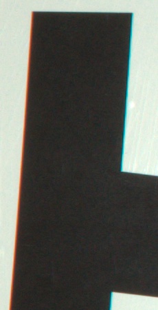

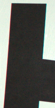

Sony A7R IIIa, RAW, f/1.4 Sony A7R IIIa, RAW, f/11.0
Sigma C 12 mm f/1.4 DC - Aberracja chromatyczna i sferyczna Sigma C 12 mm f/1.4 DC - Aberracja chromatyczna i sferyczna

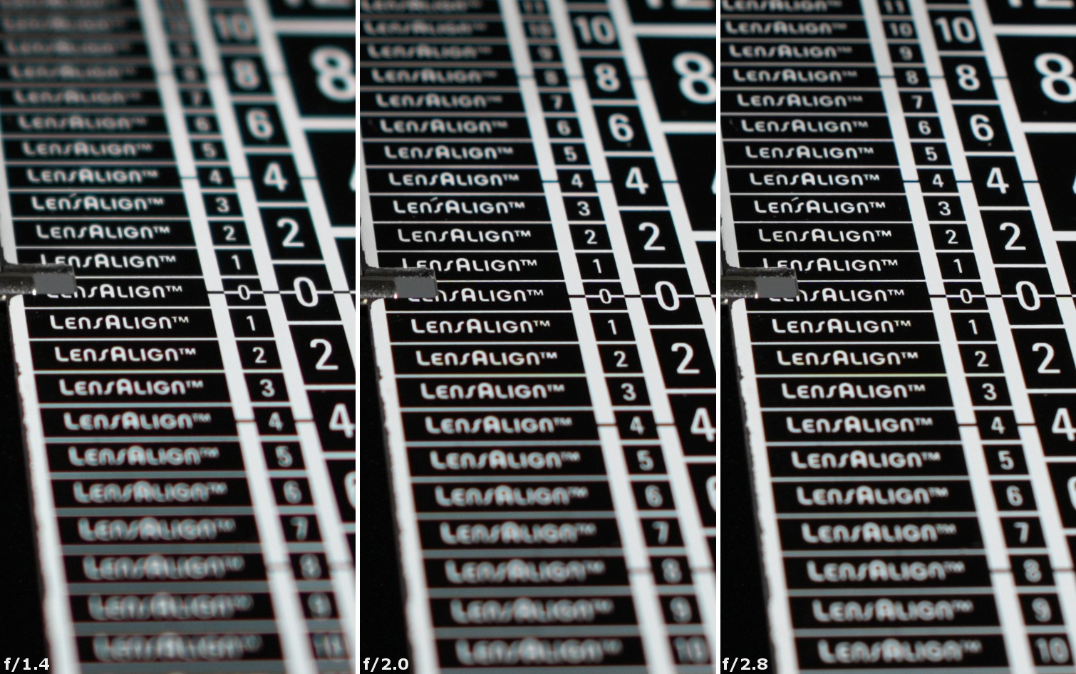

Na pierwszych zdjęciach z tego rozdziału widać efekt pływania ogniska. Wraz z przymykaniem przysłony głębia ostrości przesuwa się w kierunku większych odległości, co jest klasycznym objawem występowania aberracji sferycznej.
Nie do końca skorygowaną omawianą wadę widać także w wyglądzie rozogniskowanych krążków światła. Ten uzyskany przed ogniskiem ma jaśniejszą obwódkę, natomiast ten za ogniskiem pokazuje miękkie brzegi.
Sony A7R V, f/1.4, przed Sony A7R V, f/1.4, za

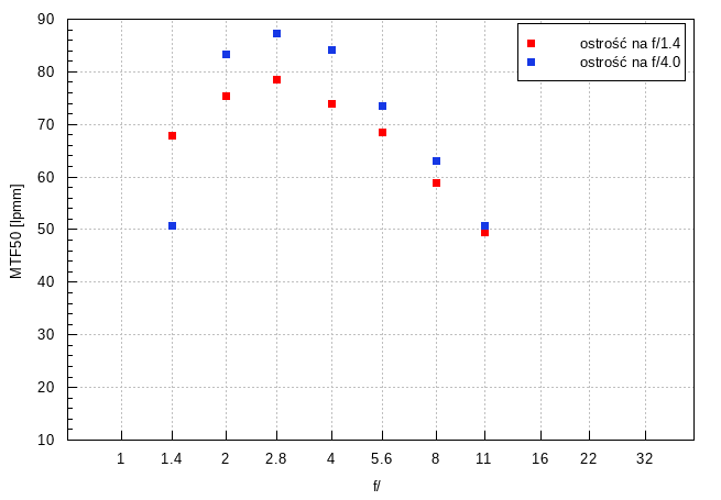

Jakby tego było mało, aberrację sferyczną widać też bezpośrednio w pomiarach rozdzielczości. Gdy ustawimy ostrość jak najlepiej na przysłonie f/1.4, a potem, nie zmieniając ustawień ogniska, zaczniemy przymykać przysłonę, MTF-y będą rosnąć, ale nie osiągną swoich maksymalnych wartości i zatrzymają się przed poziomem 80 lpmm. Natomiast, gdy ustawimy najlepiej ostrość na przysłonie f/4.0 i, ponownie, nie ruszając ogniska, będziemy mierzyć rozdzielczość na pozostałych przysłonach, w przedziale od f/2.0 do f/4.0 bez problemów przekroczymy 80 lpmm, a momentami będziemy zbliżać się nawet do 90 lpmm. Jednocześnie rezultat uzyskany na f/1.4 ledwo przekroczy 50 lpmm, a więc będzie prawie 20 lpmm niższy niż maksymalne wyniki, jakie można uzyskać na tej przysłonie. To zachowanie bardzo jasno pokazuje, że Sigma ma zauważalne problemy z aberracją sferyczną.
