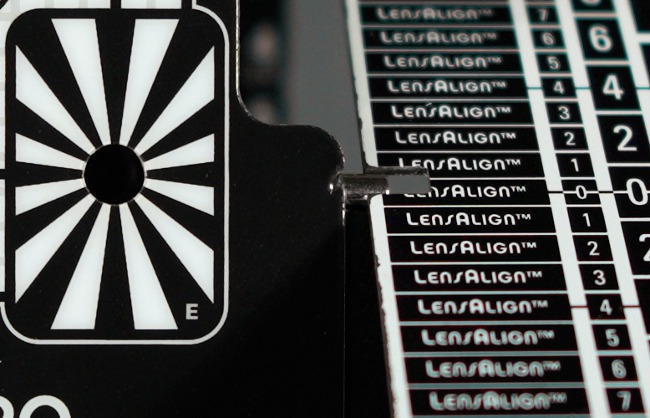

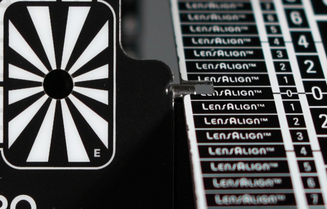

Autofokus Sigmy 1.4/12 przetestowaliśmy podłączając ją do aparatu Sony A7R V ustawionego w tryb AF-C. Mechanizm pracował tutaj całkowicie bezgłośnie i błyskawicznie, bo przebieg całego zakresu odległości oraz potwierdzenie ostrości zajmowało czas około 0.3 sekundy, co jest wynikiem świetnym. Jakby tego było mało, nie widzieliśmy tutaj żadnych zawahań czy oscylacji, a jednocześnie wartość ta nie zależała od kierunku pracy oraz warunków świetlnych. Na razie mamy więc same superlatywy.
Jeśli chodzi o celność mechanizmu, to także nie mamy tutaj żadnych zastrzeżeń. W studio pracowaliśmy głównie w oparciu o Sony A7R IIIa, natomiast w plenerze używaliśmy Sony A7R V. W obu przypadkach problemów praktycznie nie było. Sprawę ułatwiał trochę ogromny kąt widzenia obiektywu, który powoduje, że głębia ostrości jest zwykle duża i może maskować ewentualne pomyłki autofokusa. Nie zmienia to jednak naszej wysokiej oceny w tej kategorii.
Nie zauważyliśmy też tendencji do ustawiania ostrości przed lub za właściwym obiektem, co doskonale pokazują poniższe zdjęcia.
A7R IIIa, APS-C, f/1.4

A7R V, APS-C, f/1.4
