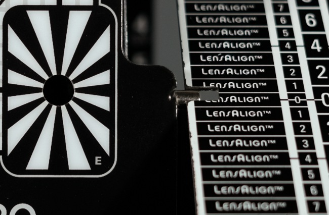

Autofokus Fujinona 2.8/23 przetestowaliśmy używając trzech aparatów Fujifilm: X-T2, X-T30 oraz X-E5.
W przypadku X-T2 praca mechanizmu nie jest całkowicie bezgłośna, bo autofokus, zbierając się do pracy, potrafi zafalować całym układem optycznym i wydobyć z siebie lekko słyszalne bzyczenie. Z tym dość wiekowym korpusem sprawność pracy jest loteryjna. Są sytuacje, w których autofokus ustawi się błyskawicznie i cała operacja zamknie się czasem około 0.4 sekundy. W innym momencie może pojawić się duże wahnięcie połączone z ruchem w niewłaściwym kierunku, przez co czas ten wydłuża się nawet dwukrotnie.
Gdy przejdziemy na nowszy aparat, jakim jest X-T30, kultura pracy poprawia się. Nadal słychać lekkie warczenie, ale tym razem jest ono krótkie, bo równie krótki jest czas ustawiania ostrości, który typowo wynosi 0.3-0.4 sekundy. W tym przypadku zawahań jest znacznie mniej, a jeśli nawet się one pojawiają, to mają znacznie mniejszą amplitudę niż w przypadku X-T2.
Niestety nawet przejście na tak nowy korpus jak X-E5 nie powoduje, że jakość pracy autofokusa ulegnie znaczącej poprawie. Obiektyw jest chyba za mały, żeby zamontować w nim wydajniejszy układ AF, przez co mamy tutaj do czynienia z dość chaotycznym ruszaniem całego układu optycznego na raz, które trochę przypomina stare czasy "wiertarek" i "śrubokrętów".
Efekt ten widać także w celności mechanizmu ustawiającego ostrość. Pomyłek jest naprawdę sporo, ich liczba potrafi sięgać nawet 10-20% w zależności od użytego korpusu i warunków świetlnych. Zdecydowanie odbiega to od współczesnych standardów.
Na szczęście obiektyw nie pokazywał wyraźniejszej tendencji do ustawiania ostrości tuż przed lub za właściwym obiektem.
