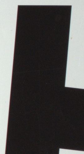

Choć Fujinon XF 23 mm f/2.8 R WR jest obiektywem o stosunkowo prostej konstrukcji optycznej, która na dodatek nie zawiera żadnych soczewek wykonanych ze szkła o niskiej dyspersji, nie przeszkodziło mu to dobrze poradzić sobie z korygowaniem podłużnej aberracji chromatycznej. Widać to doskonale na zaprezentowanych poniżej miniaturkach.

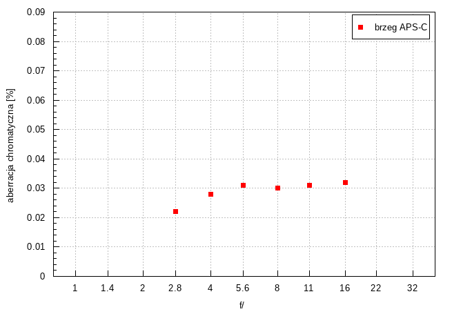

W podobnym tonie możemy wypowiadać się o korygowaniu poprzecznej aberracji chromatycznej, której przebieg jest przedstawiony na poniższym wykresie.
Fujifilm Fujinon XF 23 mm f/2.8 R WR - Aberacja chromatyczna i sferyczna
Zależność omawianej wady od wartości przysłony jest słaba i rośnie ona nieznacznie od 0.02% dla maksymalnego otworu względnego do okolic 0.03% dla bardziej domkniętych przysłon. Wszystkie te wartości, ze sporym zapasem, mieszczą się w granicach poziomu bardzo małego więc tutaj też testowany Fujinon zasłużył na duże pochwały.

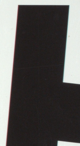

Fujifilm X-T2, RAW, f/2.8 Fujifilm X-T2, RAW, f/5.6

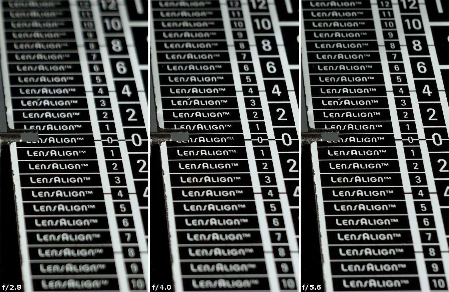

Aberracja sferyczna
Na pierwszych zdjęciach z tego rozdziału widać delikatne pływanie ogniska. Podczas przymykania przysłony głębia ostrości lekko przesuwa się w kierunku większych odległości.
Dla odmiany rozogniskowane krążki światłą uzyskane przed i za ogniskiem nie pokazują istotnych różnic. Jeśli do tego dołożymy dobrą jakość obrazu, jaką Fujinon oferuje już od maksymalnego otworu względnego, możemy stwierdzić, że aberracja sferyczna nie została tutaj może skorygowana idealnie, ale na pewno nie jest też istotnym problemem.
