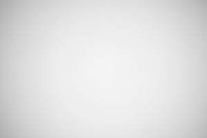

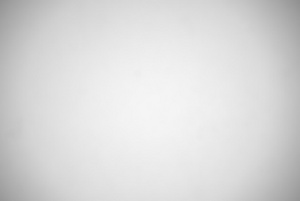

X-T2, JPEG, f/2.8 X-T2, RAW, f/2.8
Fujifilm Fujinon XF 23 mm f/2.8 R WR - Winietowanie Fujifilm Fujinon XF 23 mm f/2.8 R WR - Winietowanie

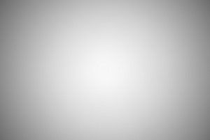

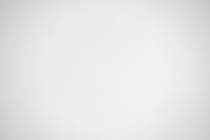

X-T2, JPEG, f/4.0 X-T2, RAW, f/4.0

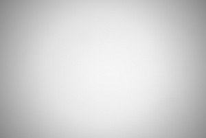

X-T2, JPEG, f/5.6 X-T2, RAW, f/5.6

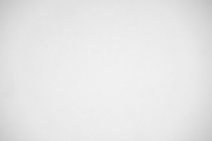

W przypadku JPEG-ów sytuacja wygląda bardzo rozsądnie. Na maksymalnym otworze względnym winietowanie sięga 28% (−0.94 EV), co jest naprawdę umiarkowanym wynikiem jak na oferowane przez testowany obiektyw rozmiary. Na f/4.0 omawiana wada spada do 17% (-0.54 EV), natomiast na f/5.6 znów trochę się zwiększa, bo wynosi 18% (-0.57 EV). Na f/8.0 i f/11 problemy kończą się całkowicie, bo odnotowany tam wynik to odpowiednio 11% (-0.35 EV) i 5% (-0.16 EV).

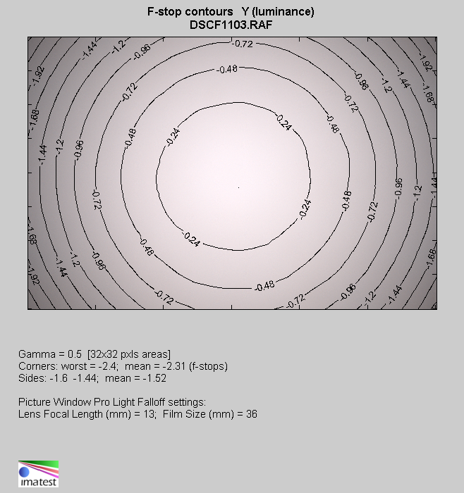

Korpusy Fujfilm znane są jednak z tego, że korygują JPEG-i bez pytania i to nawet w przypadku producentów niezależnych. Całą prawdę o rzeczywistym poziomie omawianej wady powiedzą nam więc nieskorygowane i nieprzycięte pliki RAW. Tutaj wyniki są zauważalnie wyższe, bo na maksymalnym otworze względnym musimy liczyć się z ubytkiem światła w rogach sięgającym 55% (−2.31 EV). Jest to wartość duża, ale wciąż trzeba pamiętać, że mamy przecież do czynienia z obiektywem bardzo małym i dającym spory kąt widzenia.
Na f/4.0 winietowanie spada do 44% (−1.65 EV), natomiast na f/5.6 mamy poziom 39% (−1.42 EV). Na f/8.0 musimy pogodzić się z ubytkiem sięgającym 34% (−1.19 EV), a na przysłonach f/11 i f/16 z wartościami odpowiednio: 28% (-0.95 EV) i 25% (-0.85 EV).
Fujifilm X-T2, RAW, f/2.8
