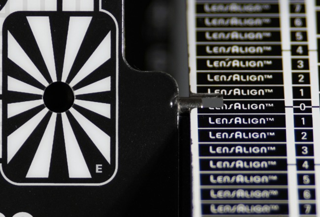

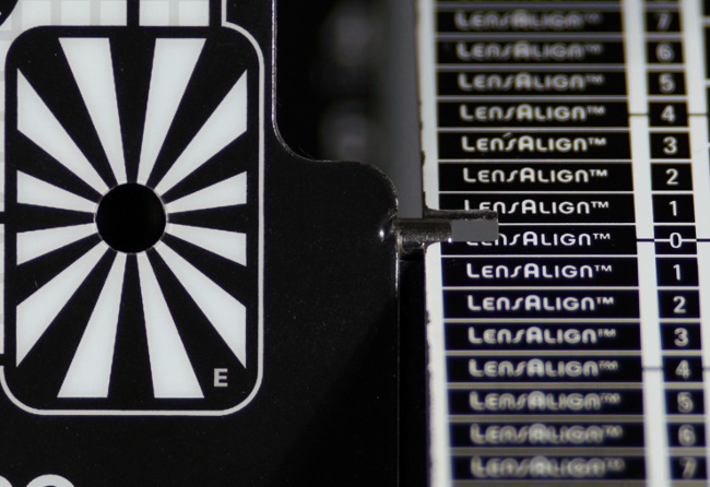

Testowany obiektyw został wyposażony w silnik STM, dzięki czemu ustawianie ostrości ma być ciche i szybkie. Jeśli chodzi o głośność pracy, to faktycznie nie można tutaj mieć żadnych zastrzeżeń, bo podczas ustawiania ostrości obiektyw nie wydaje praktycznie żadnych dźwięków. W przypadku tempa pracy, nie możemy tutaj mówić o jakimś demonie prędkości, ale uzyskiwane wyniki są naprawdę rozsądne, bo typowy czas przebiegu całego zakresu odległości i potwierdzenie ostrości zajmowało około 0.5-0.6 sekundy. Czas ten był bardzo podobny na obu korpusach użytych w teście czyli Sony A7R IIIa oraz Sony A7R V.
Jednocześnie pochwalić możemy celność autofokusa. Nie dawał on żadnych istotnych powodów do narzekań, niezależnie od użytego korpusu i od tego, czy pracowaliśmy w terenie, czy w studio.
Nie zauważyliśmy także problemów z tendencją do ustawiania ostrości przed lub za właściwym obiektem.
A7R IIIa, f/2.0

A7R V, f/2.0
