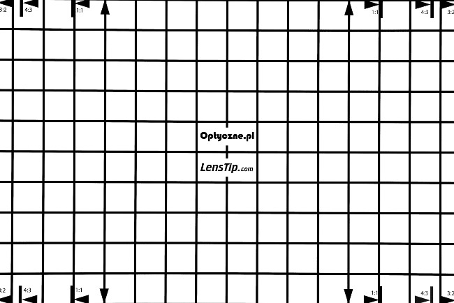

Od teleobiektywu o ogniskowej 85 mm nie oczekujemy problemów ze zniekształceniami geometrycznymi. Jeśli chodzi o matrycę APS-C/DX, to faktycznie ich nie ma, bo uzyskany przez nas wynik to +0.60%, a więc jeszcze niedający żadnych powodów do narzekań.

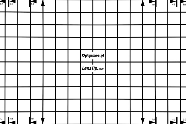

Na pełnej klatce wyniki są oczywiście trochę gorsze, bo uzyskana przez nas wartość to +1.07%. Warto zaznaczyć, że to rezultat zauważalnie lepszy niż +1.89% odnotowane u Viltroksa PFU RBMH 85 mm f/1.8 STM oraz +1.91%, które pokazał niedawno Samyang AF 85 f/1.8 P. Z drugiej strony, można pokusić się tutaj o wyniki lepsze, co pokazał Nikkor Z 85 mm f/1.8 S, który właściwie zatroszczył się o korygowanie tej wady i sprowadził ją do wartości +0.47%. Jeszcze minimalnie lepszy wynik uzyskał obiektyw Sony FE 85 mm f/1.8 - tam było to tylko +0.38%. Trochę gorzej wypadł Panasonic S 85 mm f/1.8, gdzie zmierzyliśmy wartość +1.14% - w tym przypadku mamy poziom, w granicach błędów pomiarowych, taki sam jak u testowanego Viltroksa.
Warto jednak pamiętać, że wyniki co do wartości bezwzględnej mniejsze od 2% są wciąż uznawane za umiarkowane i nie powinny wzbudzać większego niepokoju.
Sony A7R IIIa, 85 mm, APS-C
Viltrox AF 85 mm f/2 EVO - Dystorsja i pole widzenia
Sony A7R IIIa, 85 mm, FF
