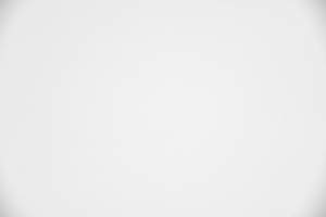

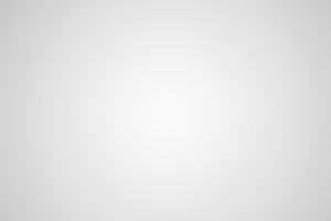

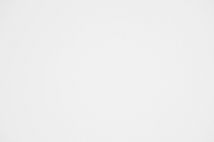

| A7R IIIa, APS-C, f/2.0 | A7R IIIa, APS-C, f/2.8 |
Nawet na maksymalnym otworze względnym winietowanie nie daje się tutaj mocno we znaki, bo sięga tam niewielkiej wartości 19% (-0.62 EV). Zmiana przysłony na f/2.8 likwiduje omawianą wadę praktycznie całkowicie, bo odnotowany tam wynik to tylko 4% (-0.11 EV).

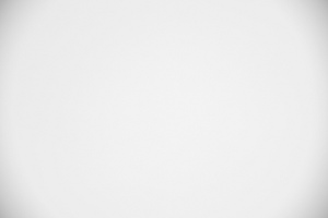

Po przejściu na większą matrycę pełnoklatkową problemów jest zauważalnie więcej i wyraźnie widać to na poniższych zdjęciach.
| A7R IIIa, FF, f/2.0 | A7R IIIa, FF, f/2.8 |
| A7R IIIa, FF, f/4.0 | A7R IIIa, FF, f/5.6 |
Na maksymalnym otworze względnym uzyskany przez nas wynik jest duży i sięga 56% (−2.38 EV). Jest to rezultat trochę wyższy niż u większości trochę jaśniejszych konkurentów i tutaj małe rozmiary testowanego obiektywu dają o sobie znać w pełnej okazałości.
Na f/2.8 omawiana wada sięga 39% (-1.43 EV), na f/4.0 spada do 25% (-0.84 EV), natomiast na f/5.6 wynosi 19% (-0.62 EV). Problemy w tej kategorii kończą się prawie całkowicie na przysłonach f/8.0 i f/11.0, gdzie notujemy poziom odpowiednio 13% (-0.41 EV) i 7% (-0.22 EV).
