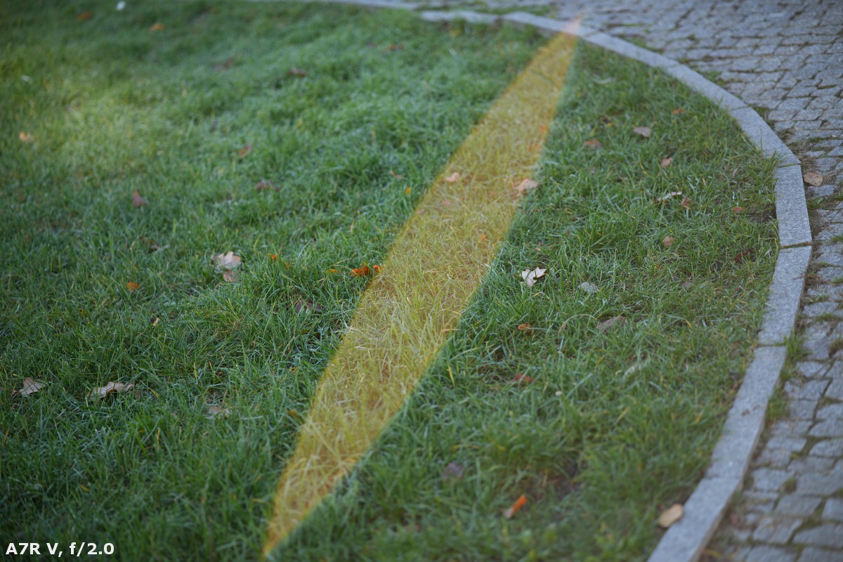

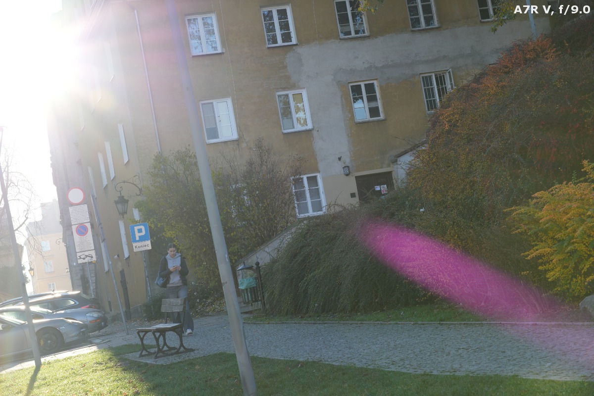

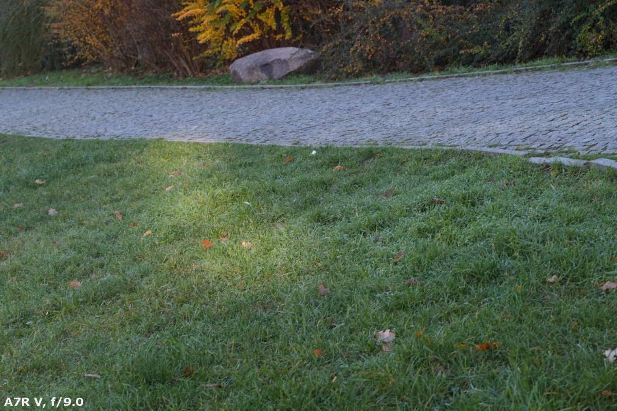

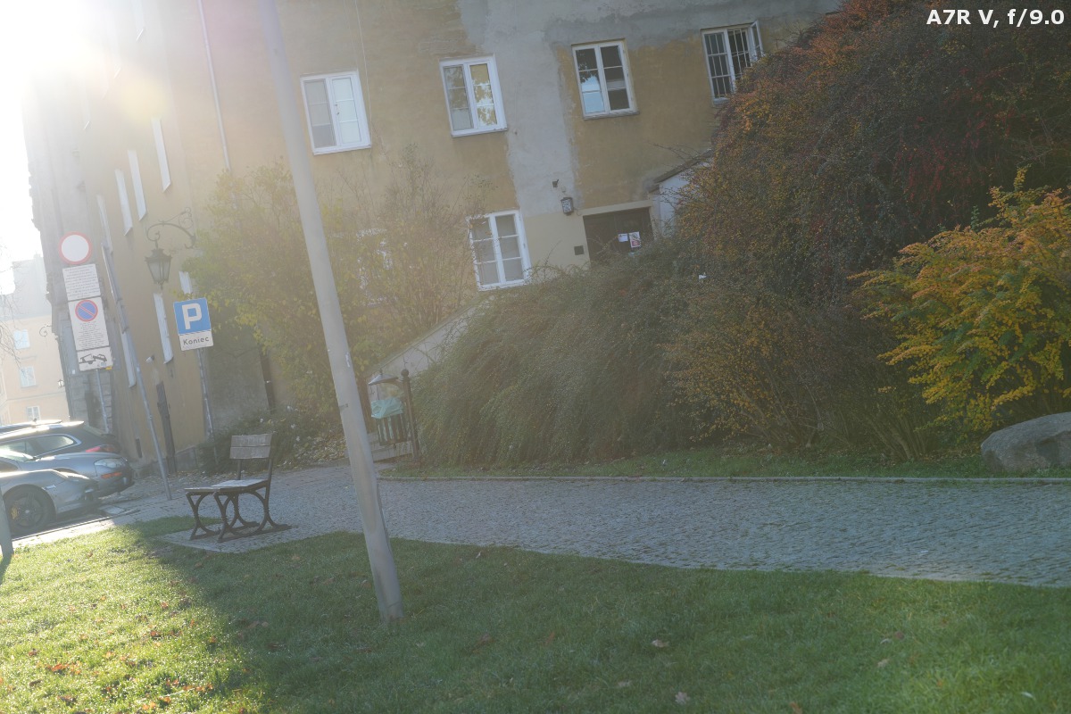

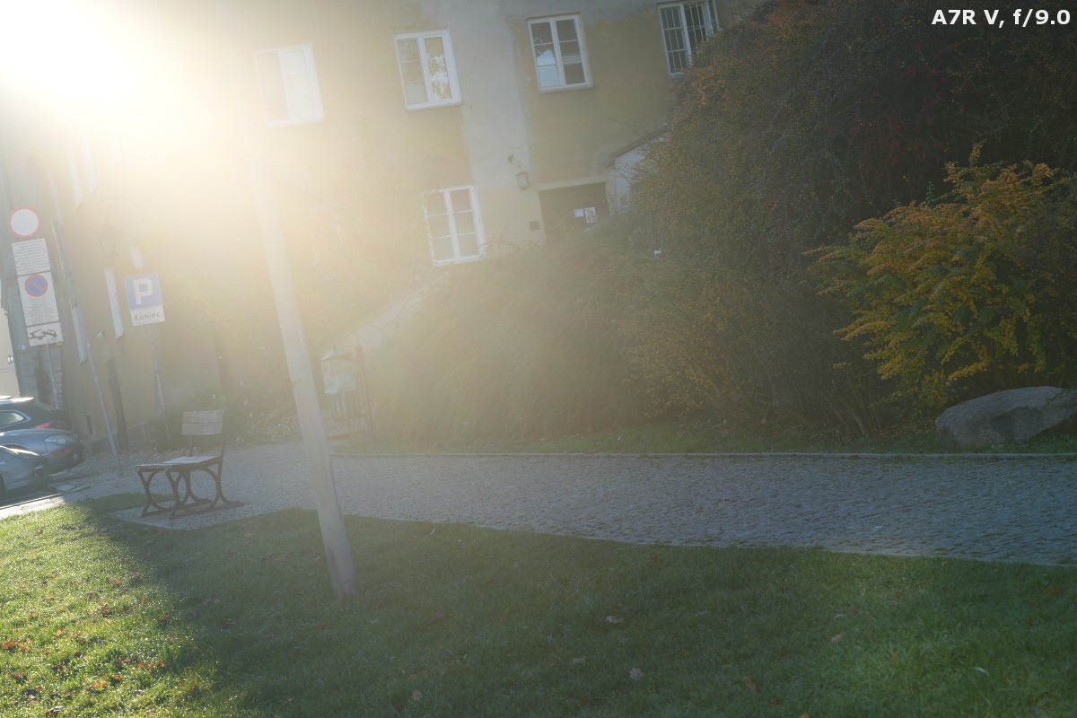

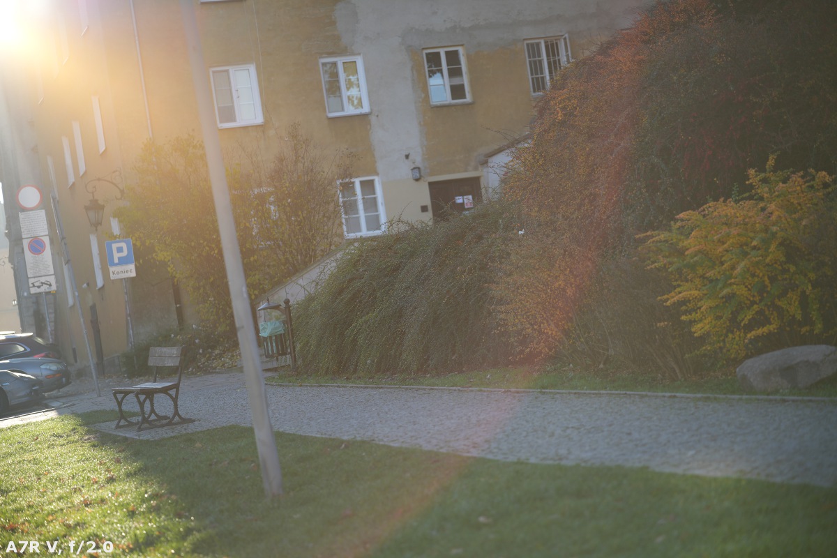

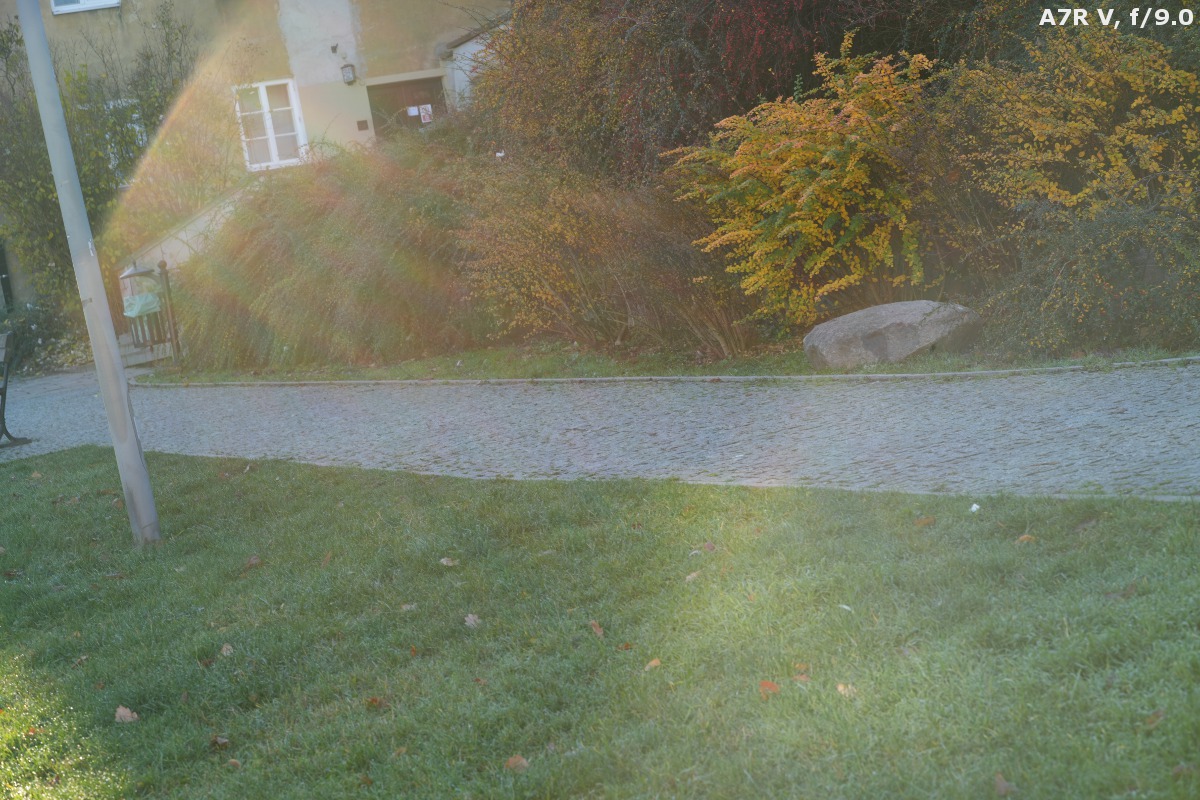

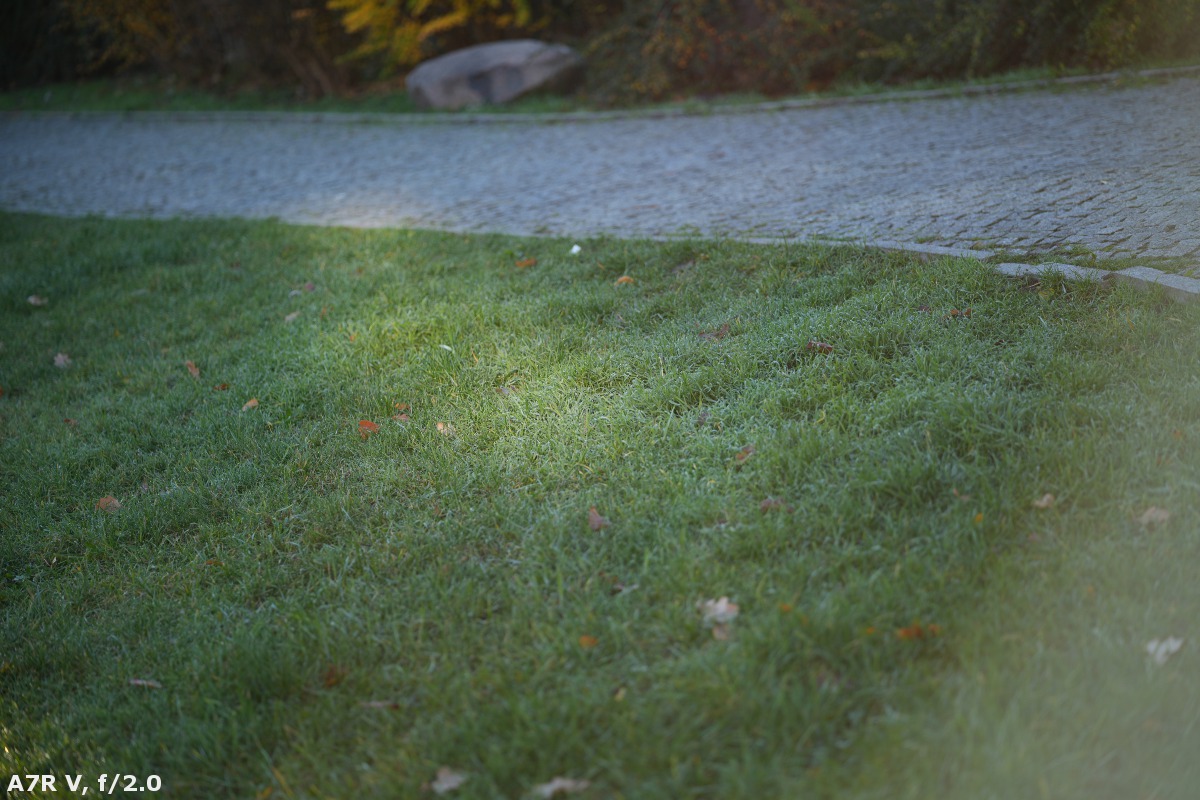

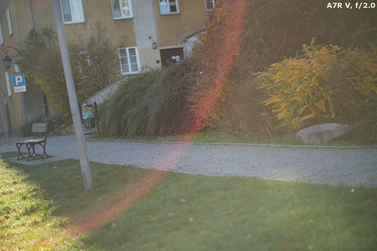

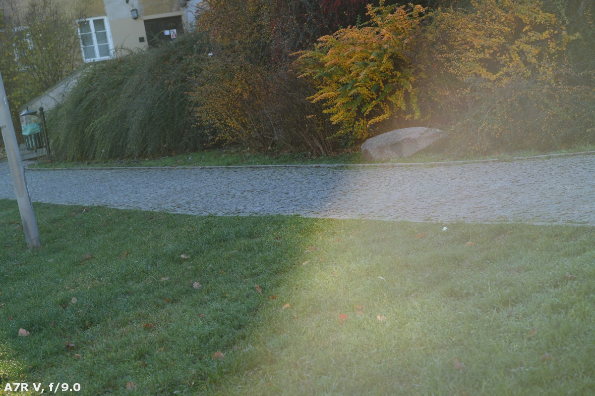

9. Odblaski
Od obiektywu o parametrach 2/85 możemy wymagać prawidłowej pracy pod ostre światło. Niestety testowany Viltrox tych wymagań nie spełnia. O różnego rodzaju artefakty świetle jest tu bardzo łatwo i to niezależnie od tego, gdzie umieścimy źródło światła. Co więcej, bliki potrafią pojawić się nawet wtedy, gdy słońce znajduje się w sporej odległości od rogu kadru.
Jakby tego było mało, uzyskiwane obrazy pokazują zauważalny spadek kontrastu. Ewidentnie więc inżynierowie Viltroksa nie odrobili tutaj pracy domowej.
Viltrox AF 85 mm f/2 EVO - Odblaski
