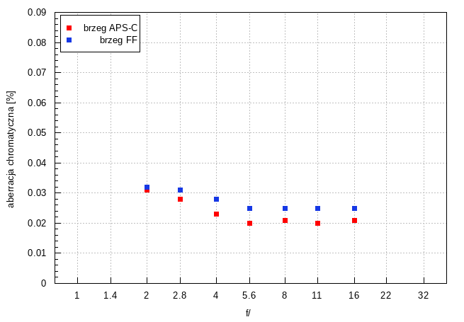

Sprawdźmy teraz, jak Viltrox AF 85 mm f/2 EVO poradził sobie z korygowaniem poprzecznej aberracji chromatycznej. Przebieg tej wady w zależności od użytego detektora oraz od wartości przysłony jest zaprezentowany na poniższym wykresie.
Viltrox AF 85 mm f/2 EVO - Aberacja chromatyczna i sferyczna

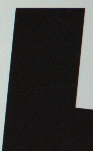

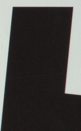

Od razu widać, że uzyskane wyniki są po prostu świetne. Aberracja słabo zależy od wartości przysłony i wielkości użytego detektora. W zasadzie wszystkie rezultaty trzymają się okolic 0.02-0.03%, a więc są zawsze bardzo małe. Brawo!
A7R IIIa, RAW, f/2.0 A7R IIIa, RAW, f/11.0

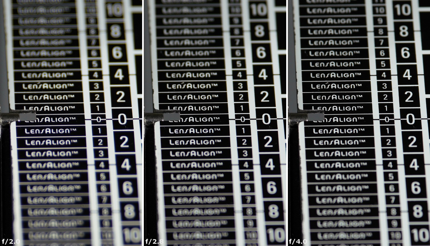

Na pierwszych zdjęciach z niniejszego rozdziału można dojrzeć niewielki efekt pływania ogniska, bo głębia ostrości, wraz z przymykaniem przysłony, zaczyna obejmować coraz więcej obszarów znajdujących się za ogniskiem. Efekt jest jednak na tyle nieduży, że właściwy cel cały czas znajduje się w obszarze ostrości.
