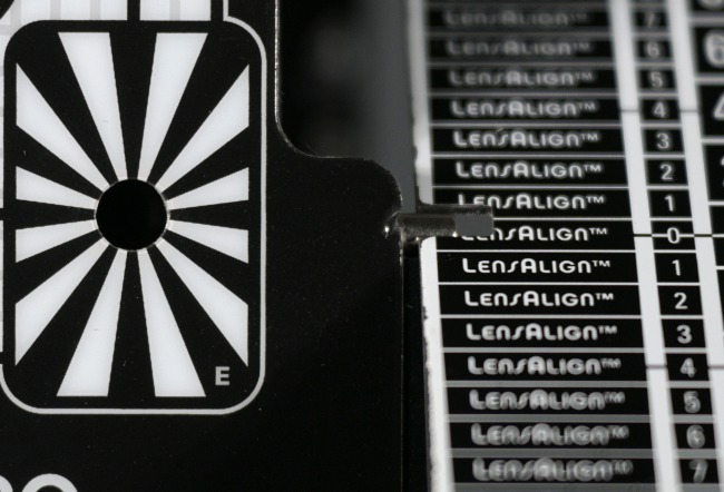

Poniższe zdjęcia pokazują, że testowany obiektyw nie pokazywał istotnych problemów z ustawianiem ostrości przed lub za właściwym obiektem. W przypadku ogniskowej 45 mm głębia idealnie obejmowała właściwy obiekt, natomiast dla 70 mm była lekko przesunięta w kierunku fotografującego, ale był to efekt niewielki.
Nikon Z8, 45 mm, f/2.8
Nikon Nikkor Z 24-70 mm f/2.8 S II - Autofokus i oddychanie
Nikon Z8, 70 mm, f/2.8
