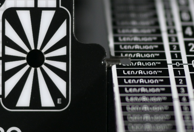

Mechanizm automatycznego ustawiania ostrości został oparty o dwa silniki krokowe, co ma zapewniać szybką i płynną pracę. Sprawdziliśmy to podłączając Nikkora 1.2/35Z do aparatu Nikon Z8.
Praca autofokusa nie jest tutaj całkowicie bezgłośna, bo mechanizm wydaje z siebie cichutkie bzyczenie. Jego prędkość też nie rzuciła nas na kolana. Przebieg całego zakresu i potwierdzenie ostrości zajmuje około 0.6-0.7 sekundy. Nie jest to może słaby wynik, ale od obiektywu o parametrach reporterskich oczekiwalibyśmy tempa, które jest nawet dwa razy szybsze.
Na szczęście w przypadku celności mechanizmu Nikkor zachowuje się tak, jak tego oczekujemy od obiektywu tej klasy jakościowo-cenowej. Nie odnotowaliśmy tutaj najmniejszych problemów, a autofokus był praktycznie bezbłędny niezależnie od tego, czy pracowaliśmy w studiu czy w terenie.
Nie zauważyliśmy także problemów z tendencją do ustawiania ostrości przed lub za właściwym obiektem.
