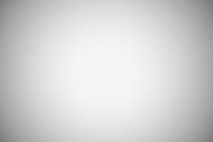

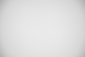

Najpierw sprawdzimy, jak winietowanie wygląda na mniejszej matrycy APS-C/DX. Odpowiednie miniaturki znajdują się poniżej.
Z8, APS-C/DX, f/1.2 Z8, APS-C/DX, f/1.4
Nikon Nikkor Z 35 mm f/1.2 S - Winietowanie Nikon Nikkor Z 35 mm f/1.2 S - Winietowanie
Na maksymalnym otworze względnym winietowanie jest umiarkowane, bo sięga tam poziomu 26% (−0.89 EV). Na f/1.4 widzimy spadek do wartości 18% (-0.59 EV), natomiast na f/2.0 problem marginalizuje się zupełnie, bo sięga tam już tylko 6% (−0.19 EV).

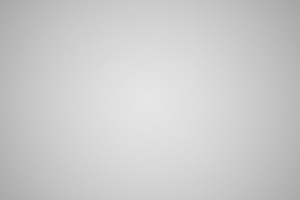

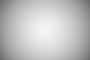

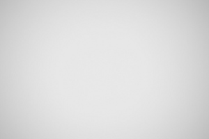

Po przejściu na większą matrycę pełnoklatkową, winietowanie znacznie bardziej daje się we znaki i wyraźnie widać to na poniższych zdjęciach.
Z8, FF, f/1.2 Z8, FF, f/1.4
Z8, FF, f/2.0 Z8, FF, f/2.8

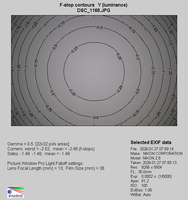

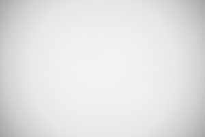

Ubytek światła w rogach kadru na maksymalnym otworze względnym sięga 57% (−2.46 EV). To sporo, ale tutaj Nikkor i tak wypada lepiej od konkurencji. Starszy model Sigmy pokazał wynik wynoszący aż 73%, a w przypadku Viltroksa było to 64%. Choć uczciwie trzeba zaznaczyć, że przy tych rozmiarach testowanego obiektywu oczekiwałem wyników jeszcze trochę lepszych.
Na szczęście winietowanie testowanego Nikkora dość wydajnie poddaje się działaniu przymykania przysłony. Na f/1.4 sięga ono 50% (-1.98 EV), na f/2.0 spada do 31% (-1.09 EV), by na f/2.8 zmniejszyć się do 25% (-0.82 EV). Użycie przysłon f/4.0 i f/5.6 powoduje dalszy spadek problemów, bo odnotowane tam wyniki to odpowiednio 18% (-0.57 EV) i 15% (-0.46 EV). Dalsze przymykanie przysłony nie daje już mierzalnych efektów.
