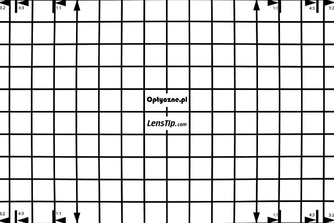

Gdy podłączymy Viltroksa 1.8/35 EVO do matrycy APS-C/DX, zniekształcenia geometryczne nie dadzą nam się mocno we znaki, bo będziemy tam w stanie zobaczyć niewielką dystorsję beczkową, której wartość określiliśmy na -0.89%.

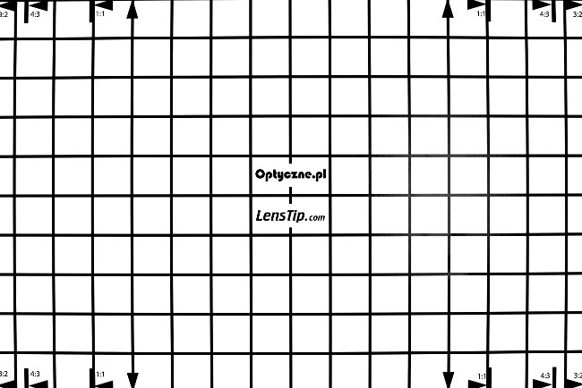

Po przejściu na pełną klatkę wzrost omawianej wady jest niewielki, bo uzyskany tam wynik to -1.06%. Zostało to jednak osiągnięte poprzez wprowadzenie lekkiej dystorsji falistej. W efekcie, jeśli ograniczymy się z pomiarami do obszaru znajdującego się wewnątrz znaczników 1:1, zniekształcenia beczkowe wzrosną do -1.98%.
W ogólności, biorąc pod uwagę parametry testowanego obiektywu, jego osiągi w tej kategorii są rozsądne i nie dają nam poważniejszych powodów do narzekań. Choć można tutaj nadmienić, że konkurencyjne modele Nikkora i Sony radziły sobie w tej kategorii trochę lepiej i nie wspomagały się wprowadzeniem zniekształceń falistych.
Sony A7R IIIa, 35 mm, APS-C
Viltrox AF 35 mm f/1.8 EVO - Dystorsja i pole widzenia
Sony A7R IIIa, 35 mm, FF
