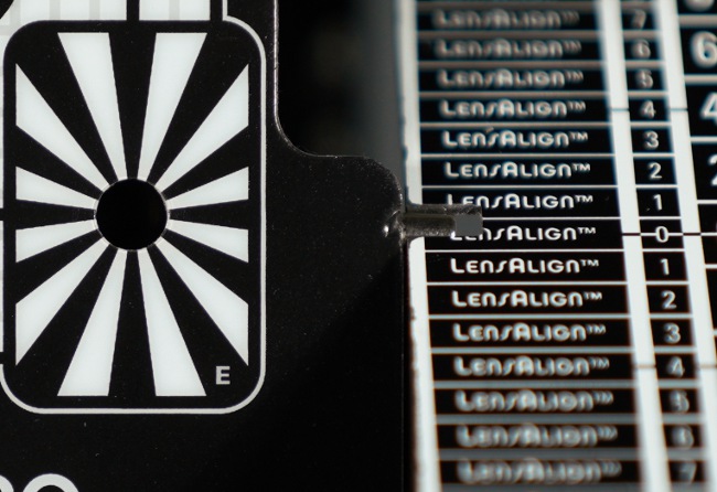

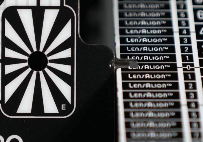

Celność autofokusa nie dawała powodów do niepokoju, choć w tej kategorii Viltrox wypadał gorzej niż Nikkor i Sony.
Jeśli chodzi o tendencję do ustawiania ostrości przed lub za właściwym obiektem, w przypadku obu korpusów użytych w teście obiektyw nie sprawiał żadnych problemów.
A7R IIIa, f/1.8

A7R V, f/1.8
