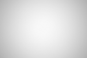

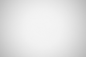

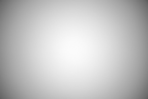

Najpierw sprawdzimy, jak winietowanie wygląda na mniejszej matrycy APS-C/DX. Odpowiednie miniaturki znajdują się poniżej.
A7R IIIa, APS-C, f/1.8 A7R IIIa, APS-C, f/2.0
Viltrox AF 35 mm f/1.8 EVO - Winietowanie Viltrox AF 35 mm f/1.8 EVO - Winietowanie
Nawet na maksymalnym otworze względnym winietowanie nie daje się mocno we znaki, bo sięga tam umiarkowanej wartości 28% (-0.96 EV). Zmiana przysłony na f/2.0 powoduje spadek omawianej wady do poziomu 24% (-0.78 EV), natomiast na f/2.8 problemy kończą się całkowicie, bo tam uzyskaliśmy wynik sięgający już tylko 10% (-0.32 EV).

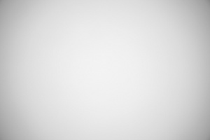

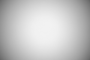

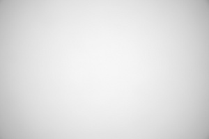

Po przejściu na większą matrycę pełnoklatkową problemów jest zauważalnie więcej i wyraźnie widać to na poniższych zdjęciach.
A7R IIIa, FF, f/1.8 A7R IIIa, FF, f/2.0
A7R IIIa, FF, f/2.8 A7R IIIa, FF, f/4.0

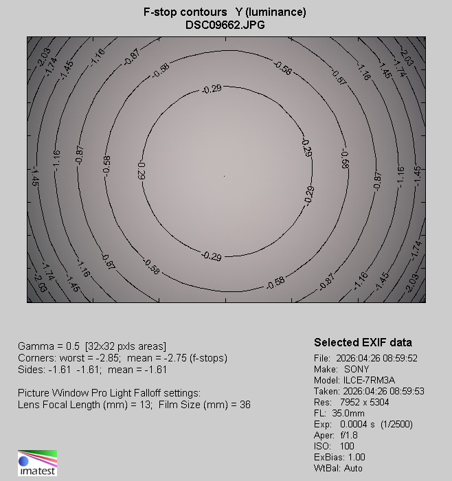

Na maksymalnym otworze względnym uzyskany przez nas wynik jest bardzo duży i sięga 61% (−2.75 EV). Tutaj Nikkor wypadał trochę lepiej (57%), natomiast Sony jeszcze gorzej (67%).
Na f/2.0 omawiana wada sięga 58% (-2.53 EV), na f/2.8 spada do 41% (-1.52 EV), natomiast na f/4.0 wynosi 33% (-1.28 EV). Wciąż możemy ją dojrzeć na przysłonach f/5.6 i f/8.0, gdzie notujemy poziom odpowiednio 30% (-1.01 EV) i 29% (-0.98 EV). Dalsze przymykanie przysłony nie przynosi już mierzalnych efektów.
Sony A7R IIIa, JPEG, f/1.8
