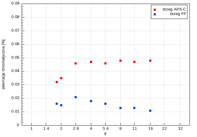

Sprawdźmy teraz, jak Viltrox AF 35 mm f/1.8 EVO poradził sobie z poprzeczną aberracją chromatyczną. Jej zachowanie w zależności od użytego detektora i wartości przysłony jest zaprezentowane na poniższym wykresie.
Viltrox AF 35 mm f/1.8 EVO - Aberacja chromatyczna i sferyczna
Wyniki są dość ciekawe. Na brzegu pełnej klatki aberracja jest znikoma, bo trzyma się przedziału 0.01-0.02%. Jest ona jednak zauważalnie wyższa na brzegu matrycy APS-C/DX, gdzie notujemy rezultaty z zakresu od 0.03% w okolicach maksymalnego otworu względnego do 0.05% po mocniejszym przymknięciu przysłony. Nie ma tutaj jednak żadnych powodów do niepokoju, bo wyniki te leżą na granicy poziomów bardzo małego i małego.
W tej kategorii Nikkor Z 1.8/35 wypadał odrobinę lepiej, natomiast Sony FE 1.8/35 odrobinę gorzej. W ogólności, wszystkie opisywane tutaj obiektywy dobrze radziły sobie z korygowaniem poprzecznej aberracji chromatycznej.

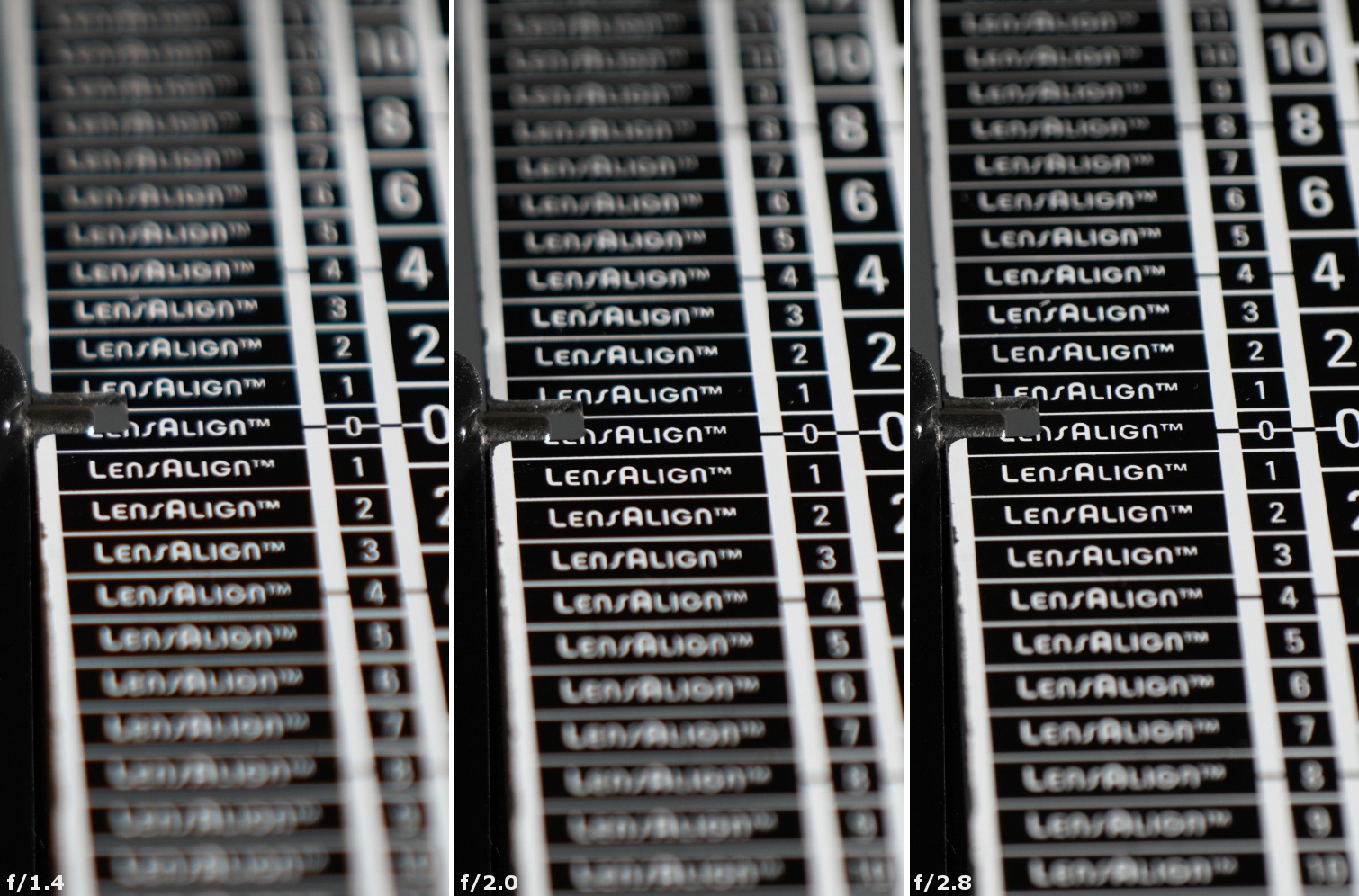

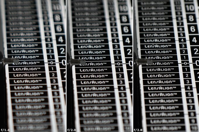

Aberracja sferyczna
Na pierwszych zdjęciach z niniejszego rozdziału trudno dojrzeć efekt pływania ogniska, co świadczy o tym, że testowany VIltrox nie ma poważnych problemów z korygowaniem aberracji sferycznej. Wskazuje na to także bardzo dobra jakość obrazu, jaką prezentuje on już od swojego maksymalnego otworu względnego.
Niewielki wpływ omawianej wady widać jednak w rozkładzie świata rozogniskowanych krążków uzyskanych przed i za ogniskiem. Oba krążki pokazują lekko zaakcentowaną obwódkę, z tym że w tym drugim przypadku ma ona trochę większą jasność. Nie jest to jednak efekt duży, więc nie zmienia on naszej oceny w tej kategorii i nadal pozwala twierdzić, że Viltrox AF 1.8/35 EVO dość dobrze radzi sobie z korygowaniem aberracji sferycznej.
