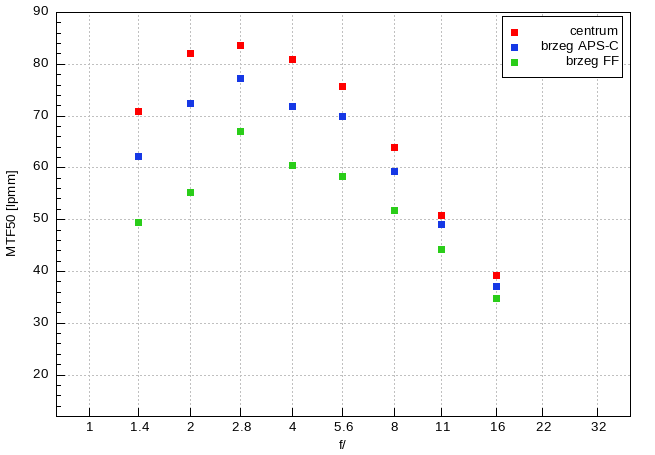

Zobaczmy, jak na tym tle prezentują się osiągi, jakie Sigma A 35 mm f/1.4 DG II uzyskała w centrum kadru, na brzegu matrycy APS-C/DX oraz na brzegu pełnej klatki.
Sigma A 35 mm f/1.4 DG II - Rozdzielczość obrazu
Zachowanie w centrum kadru jest po prostu świetne. Już na maksymalnym otworze względnym mamy do czynienia z imponującym wynikiem prawie 71 lpmm. Na f/2.0 ulega on zwiększeniu do 82.2 lpmm, natomiast maksimum jest osiągane na przysłonie f/2.8, gdzie odnotowaliśmy poziom 83.6 lpmm.

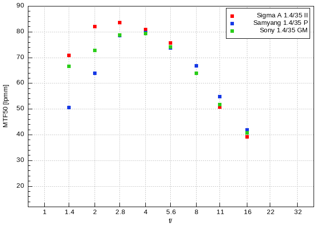

Oczywiście warto te rezultaty odnieść do bezpośredniej konkurencji. Umożliwi to nam poniższy wykres.
O ile można było się spodziewać, że nowa Sigma wypadnie lepiej od tańszego Samyanga, to pewną zagadką był wynik pojedynku z droższym modelem Sony z serii G-Master. Jak widać, oba obiektywy od przysłony f/4.0 w górę dają wyniki praktycznie identyczne, ale w szerokich okolicach maksymalnego otworu względnego to właśnie Sigma jest lepsza. Brawo!
Wróćmy teraz do pierwszego wykresu z tego rozdziału i oceńmy zachowanie na brzegu matrycy APS-C. Od razu widać, że też jest ono świetne. Wyniki zaczynają się od poziomu 62.3 lpmm notowanego na f/1.4, dość szybko przyrastają i na f/2.8 notowany jest naprawdę imponujący rezultat 77.2 lpmm. Wiele obiektywów stałoogniskowych, które mieliśmy okazję testować, miało problemy, aby taki wynik osiągnąć w centrum kadru. Ponownie więc Sigma zasłużyła na duże pochwały.
Jeśli chodzi o brzeg pełnej klatki, to tym razem uzyskane rezultaty znów budzą nasze uznanie. Na maksymalnym otworze względnym wyniki docierają do prawie 50 lpmm, a więc są wyraźnie powyżej poziomu przyzwoitości. Po przymknięciu przysłony jesteśmy w stanie dojść do okolic 67 lpmm, co powoduje, że w zakresie przysłon od f/2.8 do f/5.6 możemy uzyskać bardzo ostry obraz i to w całym kadrze detektora pełnoklatkowego.
W podsumowaniu można więc śmiało napisać, że kuracja odchudzająca, która zaszła przy przejściu od pierwszej do drugiej wersji Sigmy A 1.4/35 w żadnym miejscu nie odbiła się negatywnie na rozdzielczości i nowy obiektyw prezentuje się w tej kategorii naprawdę świetnie.

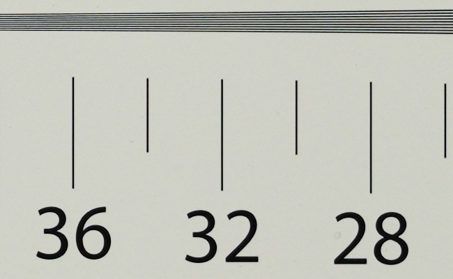

A7R IIIa, JPEG, 35 mm, f/1.4

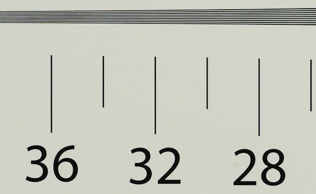

A7R IIIa, JPEG, 35 mm, f/2.8
