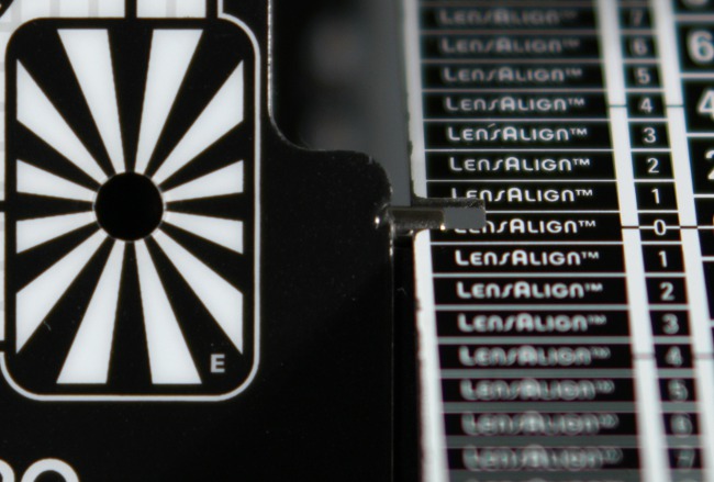

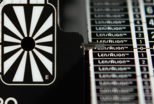

Autofokus Sirui 1.4/35 pracuje całkowicie bezgłośnie, bardzo płynnie i błyskawicznie. Przebieg całego zakresu odległości i potwierdzenie ostrości zajmuje tutaj tylko około 0.3 sekundy, co jest wynikiem świetnym i godnym parametrów reporterskich. Tutaj naprawdę wszystko wygląda jak u obiektywu z górnej półki i jest to dla nas bardzo pozytywnym zaskoczeniem, bo młodzi producenci bardzo często właśnie w kwestii autofokusa pokazują sporo wpadek.
W przypadku celności mechanizmu autofokusa nie było już może tak idealnie, jak w przypadku najdroższych obiektywów firmowych, ale nadal nie mamy tutaj praktycznie żadnych powodów do niepokoju. Znaczna większość zdjęć uzyskanych przez nas w studio i w plenerze miała ostrość ustawioną prawidłowo.
Jeśli chodzi o tendencję do ustawiania ostrości przed lub za właściwym obiektem, nie zauważyliśmy jej na żadnym korpusie użytym w teście.
A7R IIIa, f/1.4

A7R V, f/1.4
