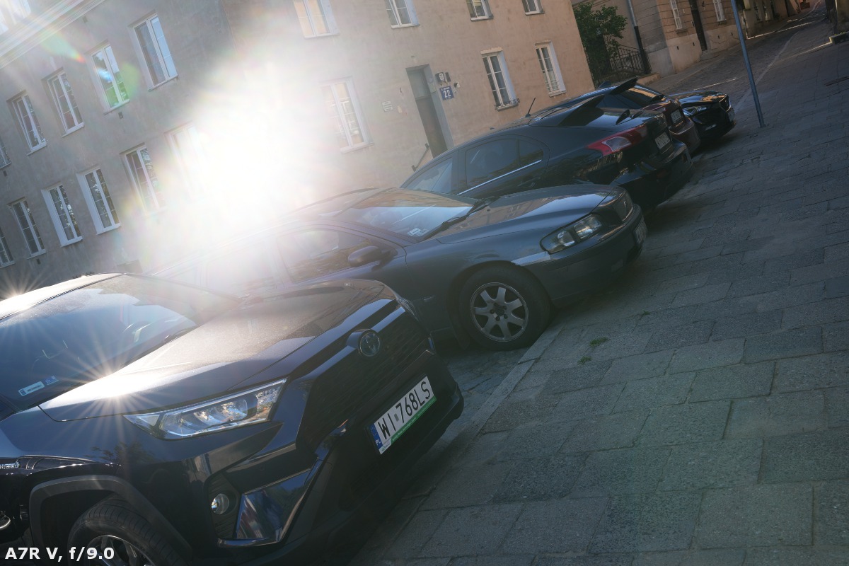

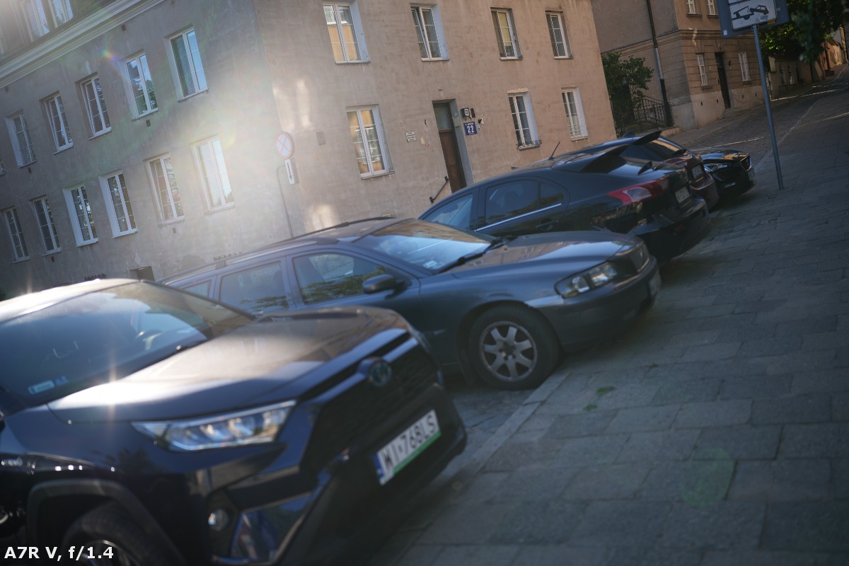

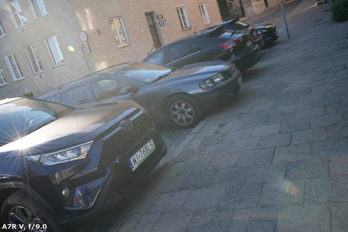

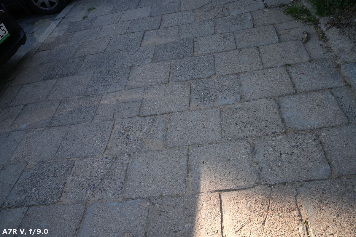

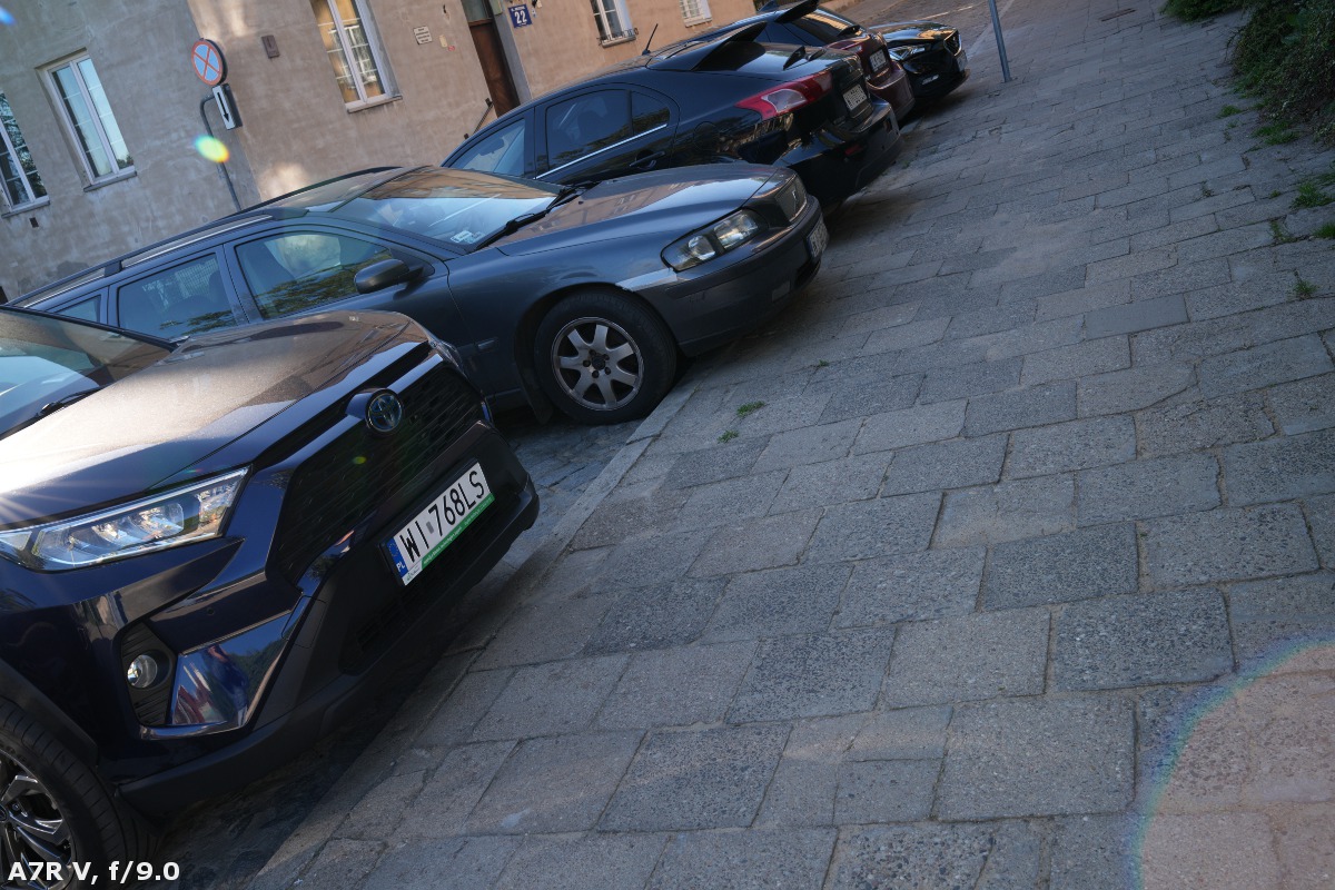

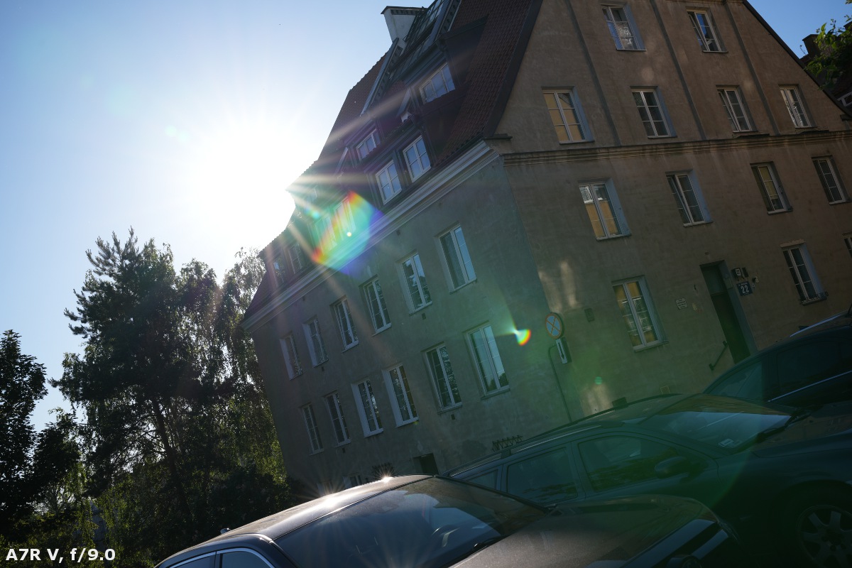

Sirui Aurora 35 mm f/1.4 to ten typ obiektywu, w którym odblaski czyhają na nas na każdym kroku. Nawet gdy zapragniemy sfotografować swoje stopy – też możemy wtedy okrasić nasze ujęcie dorodnym artefaktem świetlnym. W ogólności sytuacja jest tutaj naprawdę zła, bo poważne problemy występują niezależnie od użytej wartości przysłony, a odblaski pojawiają się na zdjęciach nawet wtedy, gdy ostre źródło światła znajduje się daleko poza kadrem.
Z jednej strony można zrozumieć, że zadanie w tym przypadku nie było łatwe, bo Aurora ma skomplikowany układ optyczny. Z drugiej strony, nie mamy tutaj do czynienia z żadnymi ekstremalnymi parametrami, a wielu konkurentów pokazało, że w tej kategorii można radzić sobie znacznie lepiej.
