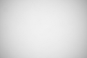

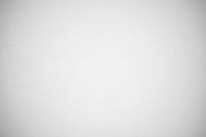

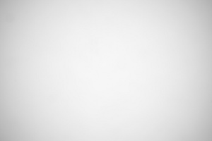

Najpierw sprawdzimy, jak winietowanie wygląda na mniejszej matrycy APS-C/DX. Odpowiednie miniaturki znajdują się poniżej.
A7R IIIa, APS-C, f/1.4 A7R IIIa, APS-C, f/2.0
Sirui Aurora 35 mm f/1.4 - Winietowanie Sirui Aurora 35 mm f/1.4 - Winietowanie
Nawet na maksymalnym otworze względnym winietowanie nie daje się tutaj mocno we znaki, bo sięga mało uciążliwej wartości 27% (-0.89 EV). Problem znika całkowicie już na przysłonie f/2.0, gdzie uzyskany wynik to tylko 8% (-0.25 EV).

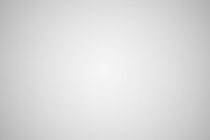

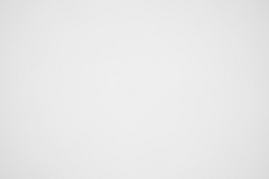

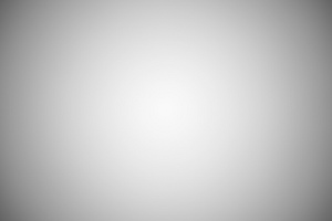

Po przejściu na większą matrycę pełnoklatkową problemów jest zauważalnie więcej i wyraźnie widać to na poniższych zdjęciach.
A7R IIIa, FF, f/1.4 A7R IIIa, FF, f/2.0
A7R IIIa, FF, f/2.8 A7R IIIa, FF, f/4.0

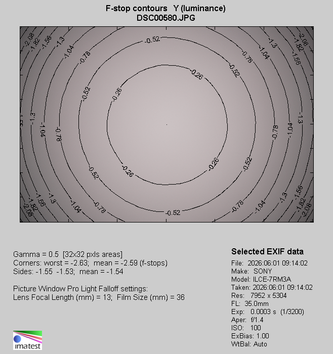

Na maksymalnym otworze względnym uzyskany przez nas wynik jest duży i sięga 59% (-2.59 EV). To rezultat bardzo podobny do tego, który pokazał Nikkor (58%). Oba te obiektywy wypadają tutaj jednak lepiej niż pozostała konkurencja, których rezultaty zauważalnie przekraczają poziom 60%.
Na przysłonie f/2.0 mamy do czynienia z poziomem 33% (-1.15 EV), który zmniejsza się do wartości 28% (-0.97 EV), po przymknięciu przysłony do f/2.8. Co ciekawe, dalsze przymykanie nie miało już mierzalnego wpływu na omawianą wadę.
Sony A7R IIIa, JPEG, f/1.4
