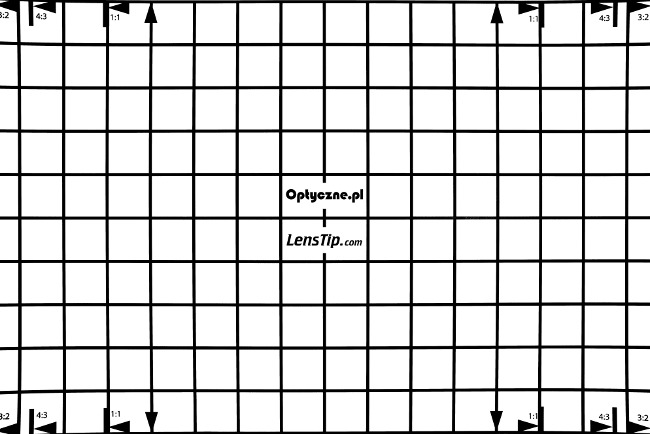

Pracując na mniejszej matrycy APS-C/DX nie musimy zaprzątać sobie głowy dystorsją, bo jest tam ona mała. Nasze pomiary pokazały obecność niewielkich zniekształceń beczkowych, których poziom określiliśmy na -0.72%.

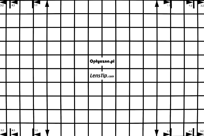

Co ciekawe, po przejściu na pełną klatkę uzyskany wynik jest trochę niższy i sięga znikomej wartości +0.08%. To efekt wprowadzenia delikatnych zniekształceń falistych, które lekko odginają linie proste w przeciwnym kierunku niż w centrum kadru. Nie jest to efekt duży, ale pozwala zmienić znak uzyskanego wyniku.
Biorąc pod uwagę parametry testowanego obiektywu, a w szczególności jego kąt widzenia, można powiedzieć, że naprawdę dobrze radzi sobie on z korygowaniem dystorsji. Co ważne, skutecznie walczy z nią poprzez optykę obiektywu i nie zrzuca tego zadania na oprogramowanie aparatu. W efekcie na tle konkurentów Aurora wypada świetnie i tylko droższe modele Sony i Sigmy oferują tutaj podobnie dobre osiągi.
Sony A7R IIIa, 35 mm, APS-C
Sirui Aurora 35 mm f/1.4 - Dystorsja i pole widzenia
Sony A7R IIIa, 35 mm, FF
