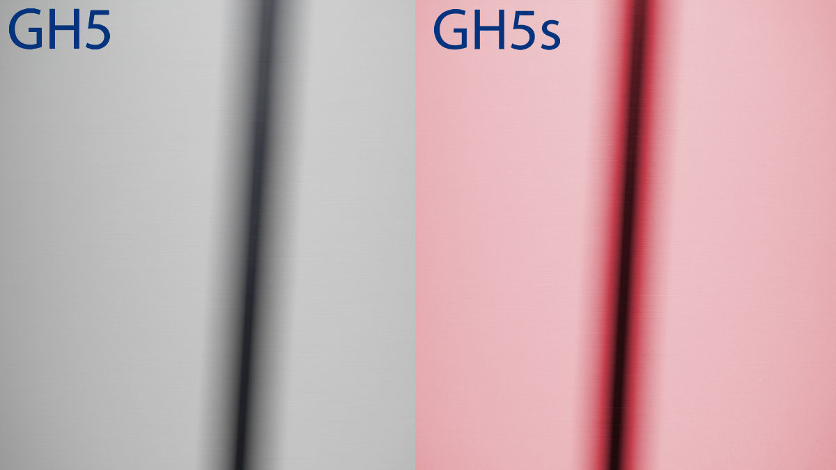

Rolling shutter
Zjawisko to oczywiście występuje i w jednym i w drugim modelu i ma bardzo podobny charakter. W większości sytuacji na filmach z GH5/GH5s rolling shutter nie jest dokuczliwy – pod tym względem oceniam oba Lumiksy lepiej od konkurencji. Ilustracje przedstawiają czarną linię umieszczoną na obracającym się walcu o średnicy 26 cm z prędkością 45 obrotów na minutę. Użyliśmy w tym teście obiektywu o ogniskowej 100 mm.
Panasonic LUMIX GH5 kontra LUMIX GH5s - Porównanie w praktyce
Podczas realizacji większości projektów wideo za pomocą GH5 czy GH5s trudno jest spotkać się z problemem „pochylonego kadru”. Raczej trzeba chcieć by się pojawił - na przykład na skutek szybkiego szwenkowania na długiej ogniskowej, czego i tak z innych przyczyn się unika.
