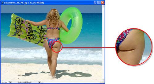

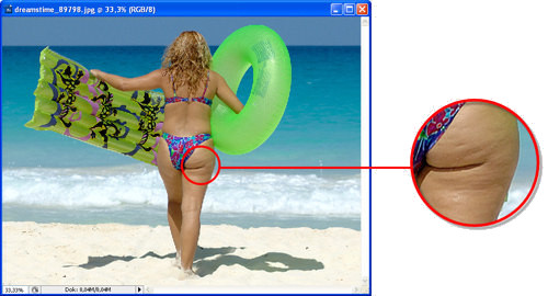

1. Otwórz obraz, którego fragment chcesz poddać korekcji. Ja skorzystam ze zdjęcia przedstawiającego kobietę w kostiumie kąpielowym z widoczną „pomarańczową skórką”. Chcę się jej pozbyć — skórki oczywiście (rysunek 6.4).
Photoshop CS3 PL - pozbywanie się niechcianych elementów z obrazu - Korekcja dużych powierzchni obrazu
Rysunek 6.4. Fotografia, na której widoczna jest „pomarańczowa skórka”.
Spróbujemy się jej pozbyć za pomocą narzędzia Łatka (Patch)

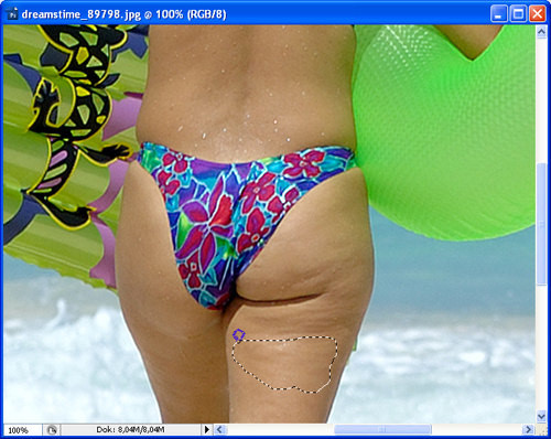

5. Zaznacz obszar z cellulitem lub inny, widoczny na Twoim zdjęciu, który chcesz poddać korekcji (np. cienie lub zmarszczki pod okiem) (rysunek 6.5).
Rysunek 6.5 Pierwszym krokiem po zaznaczeniu opcji Źródło (Source) jest utworzenie
zaznaczenia wokół fragmentu obrazu, który chcemy poddać korekcji
Wskazówka
Podczas zaznaczania obszaru przeznaczonego do korekcji możesz nacisnąć klawisz Alt. Wówczas zaznaczenie będzie miało proste krawędzie.

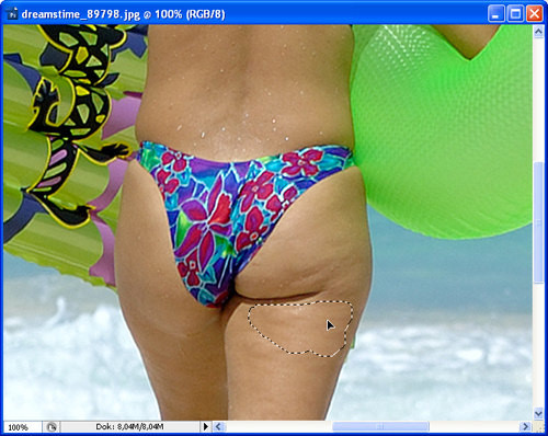

6. Umieść kursor w środku zaznaczenia; naciskając lewy przycisk myszy, przesuń je na obszar wolny od niedoskonałości (rysunek 6.6). Kiedy zwolnisz przycisk, „pomarańczowa skórka” zniknie (rysunek 6.7).
Wskazówka
Jeśli podczas przesuwania zaznaczenia wciśniesz klawisz Shift, będzie ono odbywało się w kierunku pionowym.
Rysunek 6.6. Zaznaczony obszar, który ma zostać poddany korekcji. Strzałka wskazuje
kierunek, w którym zostanie on przesunięty
Rysunek 6.7. Skaza została usunięta. W małych oknach widoczne są powiększenia
korygowanych fragmentów obrazu. Po lewej przed korekcją, po prawej — po korekcji
