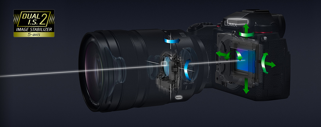

Jednym z bardziej przydatnych udogodnień w aparacie fotograficznym jest system stabilizacji obrazu. Pozwala on niwelować wpływ drgań rąk fotografa, a dzięki temu w wielu sytuacjach wydłużyć czas naświetlania. Lumiksa S5 wyposażono w układ stabilizacji sensora, zatem będzie on działał z każdym podpiętym obiektywem. Redukcja ma miejsce w 5 kierunkach, a system może współpracować także układami O.I.S. w obiektywach, np. Panasonic Lumix S Pro 70-200 mm f/4 O.I.S., czy Panasonic Lumix S 24-105 mm f/4 MACRO O.I.S. Sumaryczna skuteczność układu dochodzi nawet do 6.5 EV, co może znacząco ułatwić wykonywanie zdjęć w słabszym oświetleniu, czy też z wykorzystaniem dłuższych ogniskowych.
Panasonic Lumix S5 - hybrydowy bezlusterkowiec, część I - Rozdział 2

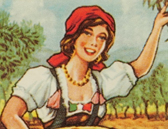

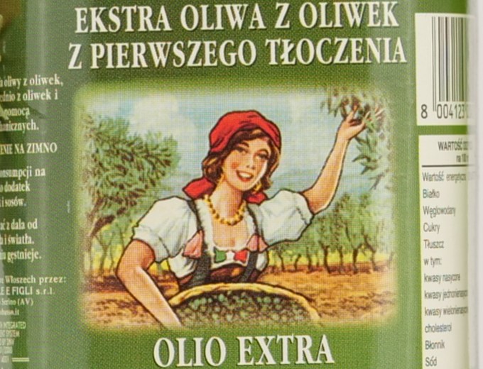

Stabilizacja obrazu to nie jedyne na co pozwala ruchomy moduł sensora w Lumiksie S5. Już w modelu S1 poznaliśmy funkcję High Resolution Mode, pozwalającą wykonywać zdjęcia w rozdzielczości aż 96 megapikseli. Zaimplementowano ją również w modelu S5 i, podobnie jak we wspomnianym S1, działa ona w oparciu o wykonanie i automatyczne złożenie 8 ekspozycji. Unikamy w ten sposób potrzeby demozaikowania, bowiem każdy piksel dysponuje pełną informacją odnośnie kolorów RGB.
Generalnie tryb ten przewidziano do wykorzystania po zamocowaniu aparatu na statywie, producent przewidział natomiast opcję redukcji zakłóceń, wynikających z przemieszczenia się obiektów. Finalne pliki mają rozmiar 12000x8000 pikseli i charakteryzują się wysokim stopniem szczegółowości. To, z jak dużym poziomem odtworzenia detali mamy do czynienia, zademonstrujemy przy pomocy wycinków naszej scenki (w widoku 100%), wykonanych dla ISO 100. Na pierwszym mamy tryb standardowy (24 Mpix), a na drugim tryb wysokiej rozdzielczości (96 Mpix).
MAJÓWKOWE SZALEŃSTWO - RABATY DO 3500zł
Eizo CG319X - NOWY
19998 zł 18498 zł
Różnica jest naturalnie widoczna gołym okiem i nie pozostawia wątpliwości odnośnie zalet trybu wysokiej rozdzielczości. Przyda się on np. w fotografii krajobrazowej, architektury oraz produktowej – wszędzie tam, gdzie priorytetem jest wysoka szczegółowość, a obiekty fotografowane pozostają nieruchome.
