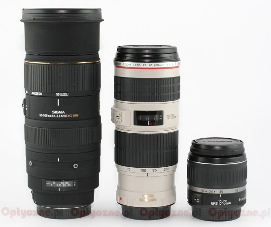

Osobom przyzwyczajonym do amatorskich obiektywów klasy 70-300 mm czy 55-200 mm, testowana L-ka może wydać się duża. To w pewnym sensie cena jaką decydujemy się zapłacić za legendarną jakość wykonania, obecność stabilizacji, silnik USM oraz zamkniętą konstrukcję, z której nic nie wysuwa się na zewnątrz ani nie obraca, a przez to nie zasysa kurzu i zapewnia bezproblemową pracę z wszelkiego rodzaju filtrami.
Canon EF 70-200 mm f/4L IS USM - Budowa, jakość wykonania i stabilizacja
Duże rozmiary mają też swoje zalety. Obiektyw wraz z korpusem trzyma się dobrze i pewnie, a wysoki komfort pracy zapewniają dwa duże, wygodne i funkcjonujące bez najmniejszych problemów pierścienie - jeden do zmiany ogniskowej, drugi do manualnego ustawiania ostrości. W zestawie z obiektywem, co rzadkie u Canona, dostajemy osłonę przeciwsłoneczną.

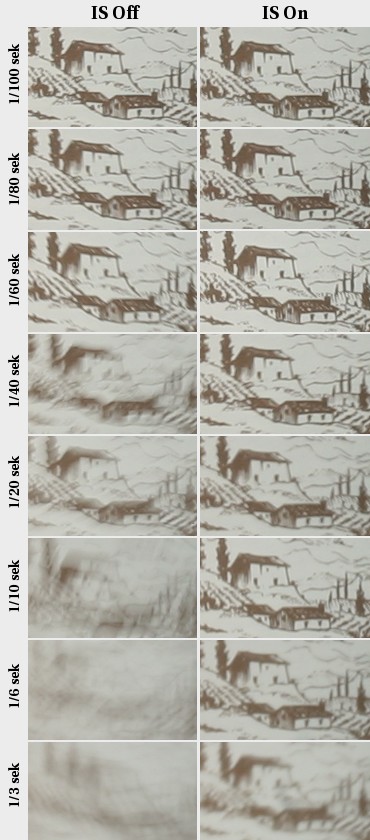

Kluczem do sukcesu nowego szkła, w założeniu Canona, miała być stabilizacja, której skuteczność producent zakładał na aż 4 EV. Czy tak jest w istocie? Spójrzmy na poniższe serie wycinków zdjęć naszej scenki testowej wykonane dla ogniskowej 70 mm i przy stabilizacji wyłączonej oraz włączonej.
Skuteczność 4 EV mówi nam, że możemy używać czasów aż 16 razy dłuższych niż w przypadku tego samego instrumentu niewyposażonego w stabilizację. Z naszego rysunku wynika, że pierwsze minimalne objawy poruszenia, przy braku stabilizacji, widać już dla czasów na poziomie 1/80 sekundy. Przy stabilizacji włączonej, podobne efekty powinniśmy więc otrzymać dla czasów na poziomie 1/5 sekundy. Z naszego eksperymentu jasno jednak widać, że troszkę krótszy czas 1/6 sekundy jest bardziej poruszony niż wycinek 1/80 sekundy otrzymany przy braku stabilizacji. Canon 70-200 f/4L IS deklarowanych 4 EV raczej więc nie osiąga i chyba bliżej mu tutaj wartości na poziomie 3.2-3.5 EV.
Na koniec warto jeszcze zaznaczyć, że stabilizacja, jak na tą klasę sprzętu, działa bardzo głośno, żeby nie powiedzieć, że wręcz warczy. Kto przyzwyczaił się do prawie bezgłośnej pracy tego mechanizmu u EF 24-105 f/4L czy EF-S 17-55 f/2.8 IS, temu odgłos wydawany przez Canona 70-200 f/4 IS na pewno się nie spodoba.
