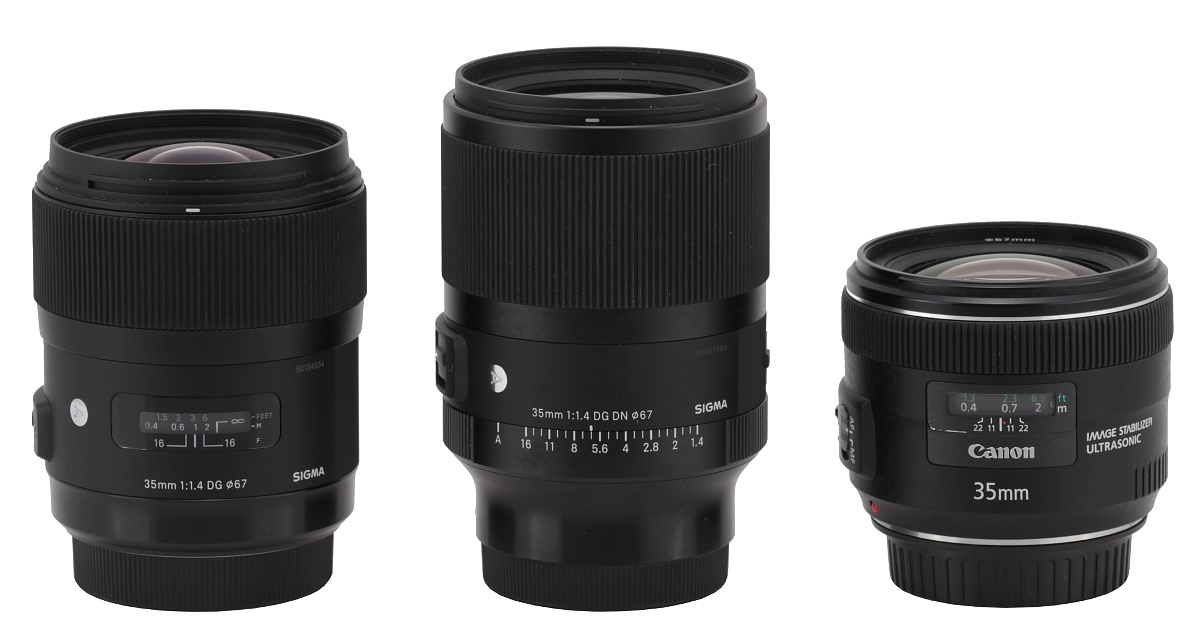

Na poniższym zdjęciu omawiany obiektyw stoi pomiędzy Sigmą A 35 mm f/1.4 DG HSM wyposażoną w bagnet Sony A oraz Canonem EF 35 mm f/2 IS USM.

W tym przypadku porównanie gabarytów wcale nie wygląda już tak dobrze dla bezlusterkowej Sigmy. Nowy model jest wyraźnie dłuższy od egzemplarza z bagnetem Sony A i ma porównywalną do niego wagę. To o tyle problem, że obecne korpusy Sony są wyraźnie mniejsze niż wiele lustrzanek, przez co trzyma się je trzema palcami, bo na gripie nie ma już miejsca na najmniejszy palec. W efekcie długi i dość ciężki obiektyw jakim jest Sigma A 35 mm f/1.4 DG DN mocno przeważa cały zestaw do przodu i powoduje, że jego długie utrzymywanie w jednej ręce jest mało komfortowe. Do małych bezlusterkowców zdecydowanie bardziej pasowałyby konstrukcje typu widocznego na powyższym zdjęciu Canona 2/35, ale producenci współczesnej optyki zdecydowali się na podążanie w zupełnie innym kierunku. W efekcie mamy małe bezlusterkowe korpusy, do których musimy podłączać duże i ciężkie obiektywy. I nie jest to przytyk tylko do Sigmy, bo inni mają podobną taktykę. Każdy, kto bawił się Nikkorami Z o świetle f/1.8 wie o czym piszę (nie mówiąc już o ogromnym Nikkorze Z 1.2/50).

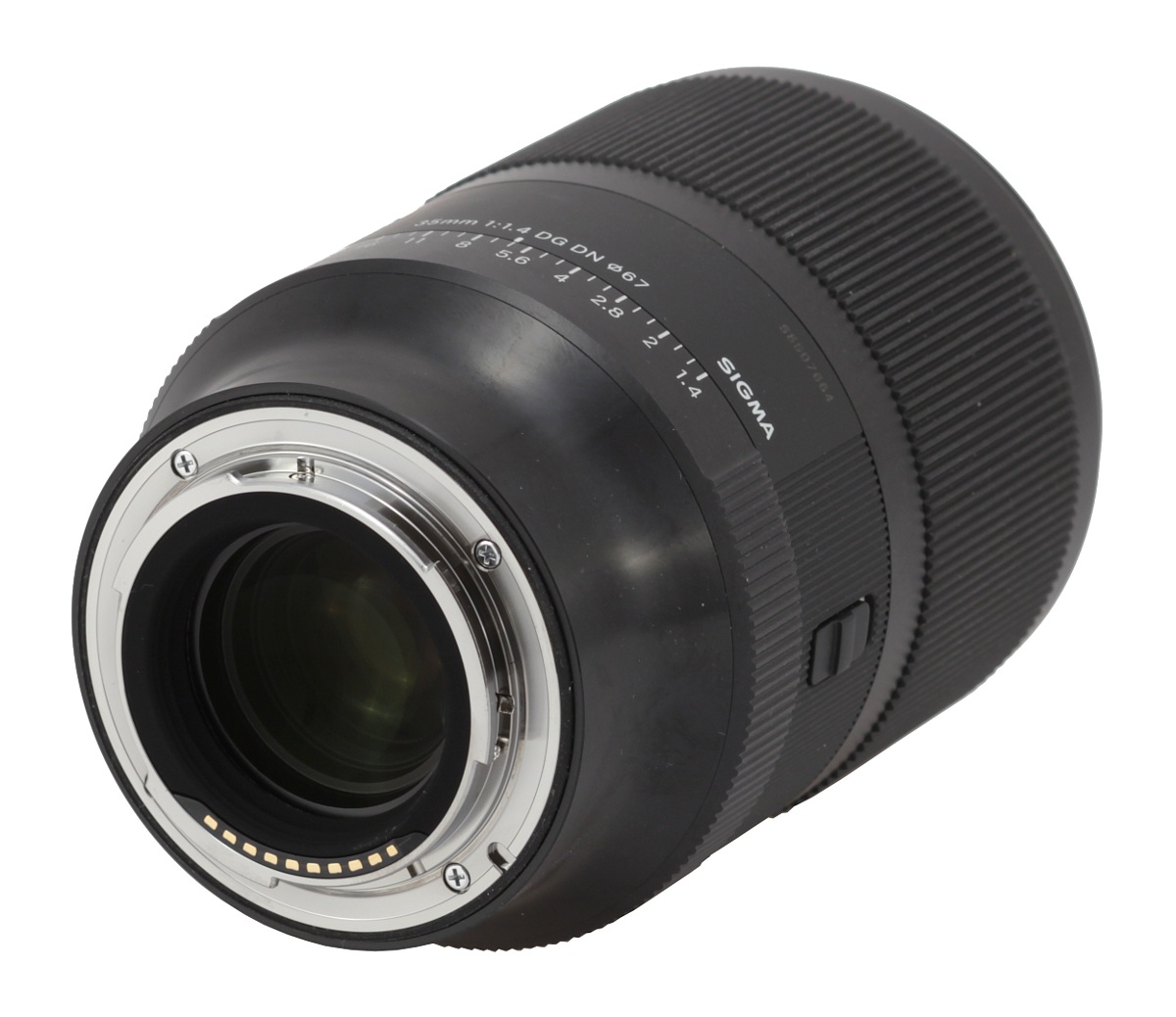

Testowany obiektyw rozpoczyna się metalowym bagnetem, który otacza styki i tylną, nieruchomą soczewkę o średnicy 29 mm. Soczewka ta jest schowana w wewnętrznym tubusie na głębokość niespełna 1 cm. Jej otoczenie jest czarne, dość matowe i karbowane. Od tej strony wszystko wygląda więc bardzo dobrze.

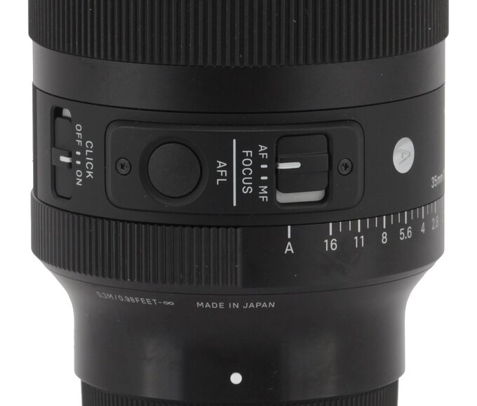

Pierwsza część właściwego korpusu obiektywu to gładki, czarny, metalowy pierścień, który płynnie i szybko powiększa swoją średnicę. Znajdziemy na nim białą kropkę ułatwiającą mocowanie obiektywu do aparatu, znak „021” oznaczający rok modelowy instrumentu oraz napis „MADE IN JAPAN”, a także zakres pracy mechanizmu ustawiającego ostrość: „0.3M/0.98FEET – ∞”.
Następnym elementem jest pierścień do zmiany wartości przysłony, który ma szerokość 13 mm. Większą jego część zajmuje karbowanie, ale znajdziemy tam też znaczniki przysłony dla wartości od f/16 do f/1.4 oraz wartość „A” (automat). Pierścień pracuje ze skokiem 1/3 EV, ale można też przełączyć go w tryb płynnej zmiany. Jego praca jest bardzo komfortowa i trudno tutaj mieć jakiekolwiek zastrzeżenia.
Idąc dalej natrafimy na nieruchomy i pokryty tworzywem sztucznym element, na którym znajdziemy logo firmy, nazwę i parametry obiektywu, jego numer seryjny, drobne karbowanie, symbol „A”, który oznacza zaklasyfikowanie instrumentu do linii Art oraz serię przełączników. Pierwszy z nich – AF/MF FOCUS – służy do wyboru trybu pracy mechanizmu ustawiającego ostrość. Drugi – AFL – pozwala na przywołanie odpowiedniej pozycji autofokusa, ale jednocześnie mogą mu być przypisane inne funkcje. Trzeci przełącznik to CLICK OFF/ON, który ustawia tryb pracy pierścienia przysłon.
Sigma A 35 mm f/1.4 DG DN - pierwsze wrażenia - Budowa i jakość wykonania
Po drugiej stronie obiektywu niż seria omówionych przed chwilą przełączników znajduje się jeszcze jeden przełącznik, tym razem służący do blokady pierścienia zmiany przysłony. Działa on na takiej zasadzie, że możemy zablokować albo ustawienie na A, albo w przedziale przysłon od f/1.4 do f/16.

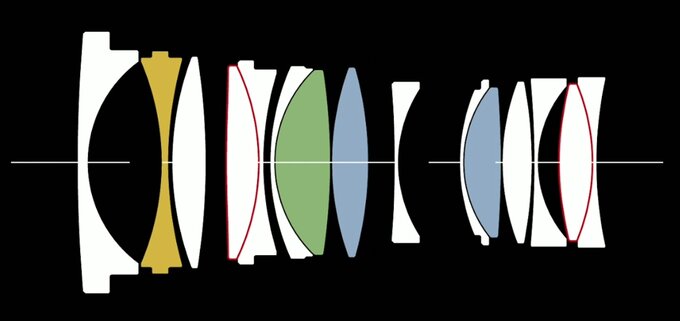

Jeśli chodzi o konstrukcję optyczną, w obiektywie łącznie zastosowano 15 soczewek wchodzących w skład 11 grup optycznych. Znajdziemy tutaj dwie soczewki wykonane z niskodyspersyjnego szła SLD (kolor niebieski), jedną soczewkę ze szkła ELD (kolor zielony), jedną soczewkę FLD (kolor żółty) i dwie soczewki podwójnie asferyczne (powierzchnie asferyczne zaznaczone kolorem czerwonym). Wewnątrz natrafimy jeszcze na kołową przysłonę o 11 listkach, którą możemy domknąć maksymalnie do wartości f/16.

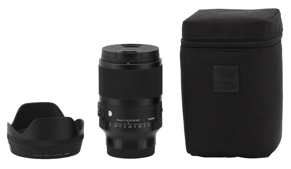

Kupujący dostaje w zestawie oba dekielki, tulipanową osłonę przeciwsłoneczną, solidny futerał oraz pasek do niego.
