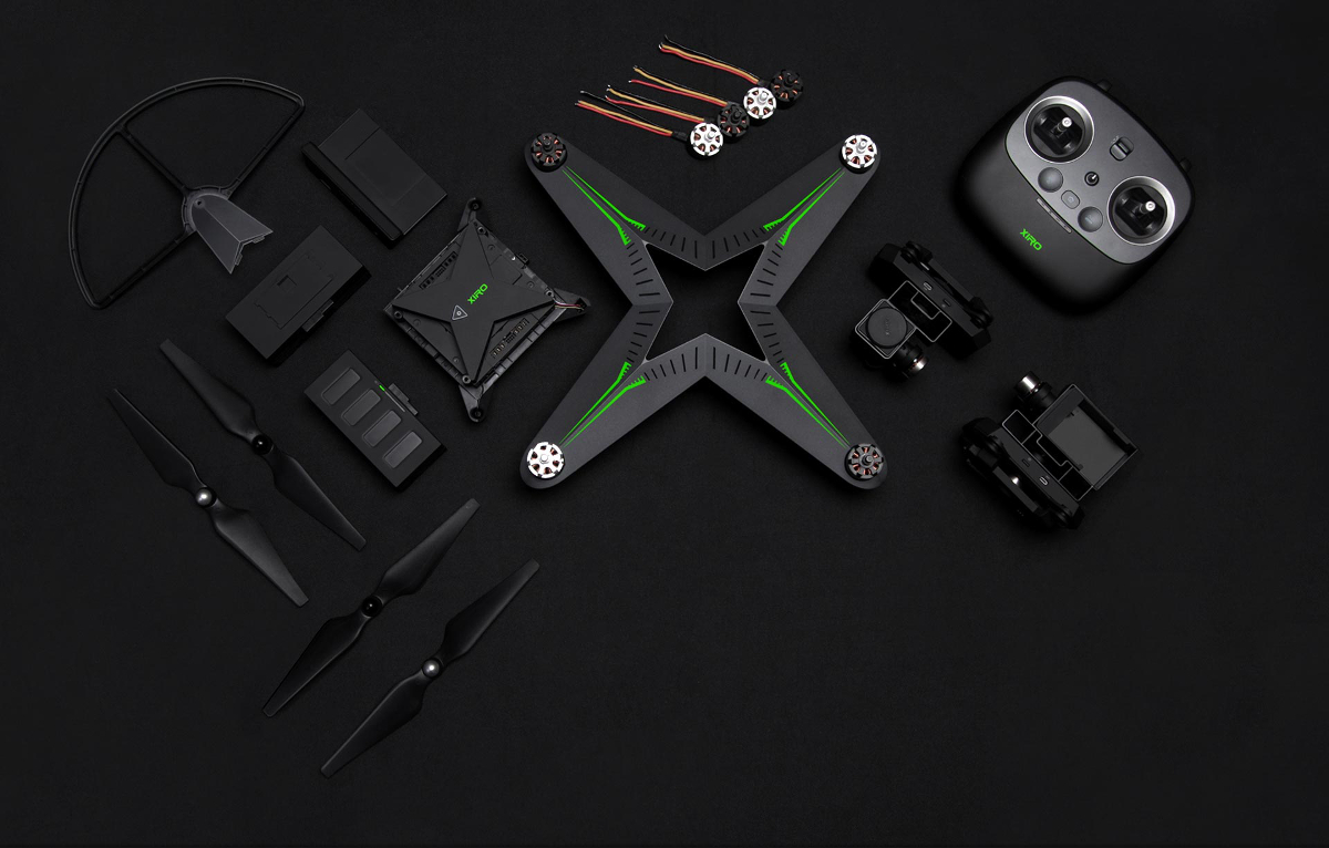

W ofercie firmy CSI pojawił się nowy dron XIRO XPLORER. Dostępny jest w różnych wersjach, m.in. model wyposażony w dedykowaną kamerę Full HD oraz 3-osiowy gimbal.
Oferta firmy CSI wzbogaciła się o kolejny obiekt latający. Dron XIRO XPLORER zaciekawia już przy pierwszym poznaniu, ze względu na swój bardzo stylowy i elegancki design. Nie jest to jedyna jego zaleta. Wśród cech opisujących XIRO XPLORER można wymienić: wysokiej jakości materiały z jakich jest wykonany, prosty modułowy montaż, wiele zaawansowanych funkcji oraz łatwą i wygodną obsługę.
Kolekcja XIRO XPLORER to 3 modele dronów, różniące się między sobą dodatkowym wyposażeniem:
- Xplorer - podstawowy model, gotowy do lotu od razu po rozpakowaniu (RTF - ready to fly), posiada możliwość późniejszego montażu dodatkowych akcesoriów
- Xplorer V - model wyposażony w 3-osiowy gimbal wraz z dedykowaną kamerą Full HD
- Xplorer G - model wyposażony w 3-osiowy gimbal dedykowany pod kamerę GoPro Hero
Elegancki design
Pierwsza zaleta, widoczna od razu po wyjęciu z opakowania to stylowy wygląd oraz bardzo wysokiej jakości wykonanie. Oryginalna modułowa konstrukcja pozwala na modernizację poszczególnych elementów.

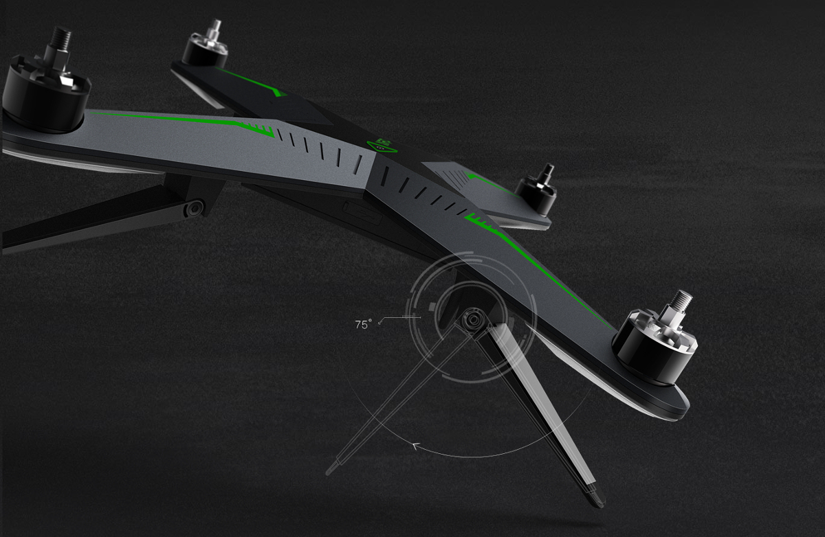

XPLORER posiada składane podwozie z możliwością jego regulacji, co pozwala uniknąć niepotrzebnego kontaktu gimbala z podłożem.

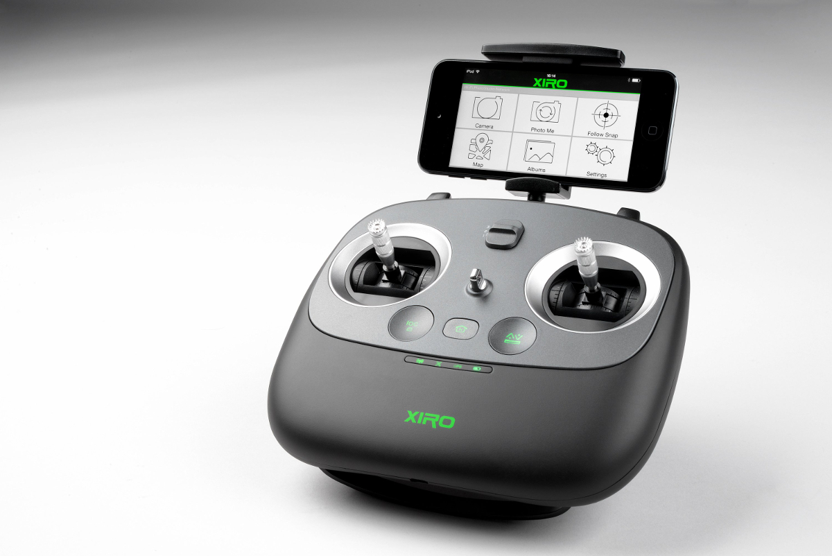

Wygodny matowy silikon na kontrolerze zapewnia wysoki komfort pracy. Dodatkowym udogodnieniem są wibracje przypominające o niskim poziomie naładowania baterii. Kontroler wyposażony jest również w uchwyt na smartfona o wielkości do 78x100mm.
Pomocne w sterowaniu są także dwa pokrętła, z których jedno odpowiada za kąt nachylenia dołączonej do drona kamery, a drugie za optymalne dostosowanie jasności diod pozycyjnych, co może mieć wpływ na nagrania w nocy.

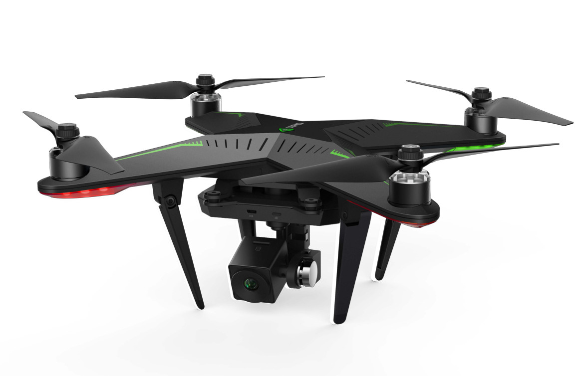

Kamera nieruchoma (nóżki) - szkoda

Piter, a czytać obrazki potrafisz? Jak byk jest narysowane i napisane, że podwozie jest składane.
Jeśli chodzi o składane nóżki ,to mam wrażenie ze składają się ale nie same do lotu ,tylko do transportu można je odchylić . A zasięg zależy od warunków ,ja phantomem przy dobrych warunkach ,osiągnąłem 1200 metrów .producent podaje zasięg do 2 km ale sensu nie widzę takiego dalekiego latania dronami.do dalekich lotów są samoloty .Jesli chodzi o zakłócenia ,to odradzam latać blisko anten i lini wysokiego napięcia . Ja juz raz zaliczyłem upadek ,przez zakłócenia.Lepsze aparatury mają zabezpieczenia polegające na zmianie częstotliwości fal z prędkoscią 150 rożnych częstotliwości na sekundę ,(ale nie wiem jakie czestotliwosci ).Trudno coś powiedzieć o tym modelu ,jak ktoś go przetestuje to niech się wypowie ,a kamera w tym modelu jest zamontowana na gimbalu (stabilizatorze).pozdrawiam.
@TS
anteny na aparaturze to najprawdopodobniej te małe "dzyndzle" na górze przy palcach wskazujących, faktycznie liche te antenki.
