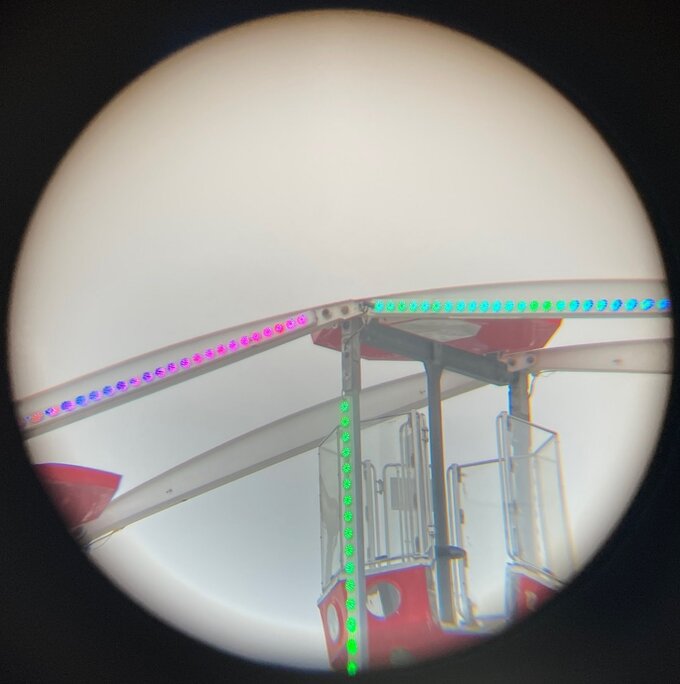

Lornetka COMET ZOOM 10-90x80, czyli czego nie kupować pod choinkę - Podsumowanie
Zdjęcie koła wykonane przez lornetkę przy średnim powiększeniu daje pojęcie o nieostrościach pojawiających się na brzegu pola widzenia. Nie dość, że widzimy przez nią mało, to jeszcze nieostro.
