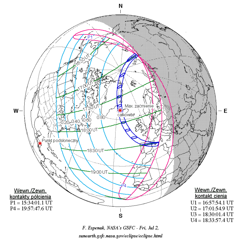

Dnia 12 sierpnia b.r. tarcza Księżyca będzie jednak większa od tarczy Słońca i dojdzie do zaćmienia całkowitego. Pas fazy całkowitej rozciąga się od wybrzeży północnej Syberii, poprzez północno-wschodnie obszary Grenlandii, zachodnie wybrzeże Islandii, północny Atlantyk na zachód od Wysp Brytyjskich, a kończy się na terytorium Hiszpanii przechodząc z jej rejonów północnych do okolic Walencji oraz na Baleary w tym na ich największą wyspę czyli Majorkę.
W Polsce zaćmienie będzie widoczne jako częściowe i będzie można je obserwować nad zachodnim horyzontem. W zależności od miejsca obserwacji rozpocznie się ono kilkanaście minut po godzinie 19 (w Warszawie o 19:15), faza maksymalna pojawi się tuż po godzinie 20 (w Warszawie o 20:08 z fazą 0.861).
W południowej i wschodniej Polsce Słońce schowa się za horyzont w okolicach swojej fazy maksymalnej. Na zachodzie i północy naszego kraju zjawisko będzie można obserwować troszkę dłużej. Przykładowo, we Wrocławiu faza maksymalna (0.874) pojawi się o 20:14, a zjawisko będzie można obserwować do 20:19, natomiast w Szczecinie maksimum zaćmienia będzie miało miejsce o 20:08 (0.867), a Słońce zajdzie o 20:36.
