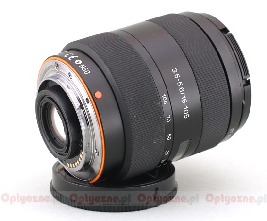

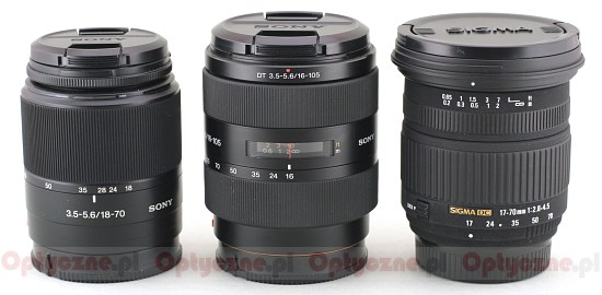

Sony DT 16-105 mm ma typowy dla tej firmy klasyczny, a jednocześnie gustowny wygląd; czarna i wykonana z kompozytów obudowa, metalowy bagnet i dwa gumowane, cienko karbowane pierścienie. Pierwszy z nich, znajdujący się bliżej korpusu, służy do zmiany ogniskowej i chodzi płynnie, z takim samym oporem w całym zakresie. Powyżej niego znajdziemy czytelną skalę ostrości, a jeszcze wyżej pierścień do manualnego ustawiania ostrości. Ten dla odmiany ma wyraźny luz, jego dotknięcie powoduje milimetrowe ruchy na na boki, które nie mają wypływu na ruch skali ostrości. Dopiero mocniejsze przekręcenie pierścienia powoduje, że czujemy zauważalny opór, skala się przesuwa i zmienia się ustawienie ostrości. Nie jest to najszczęśliwszy sposób na pracę mechanizmu, bo chcąc dokonywać minimalnych i precyzyjnych ruchów, nie zawsze wiemy czy ostrość już przestawiliśmy czy jeszcze nie.

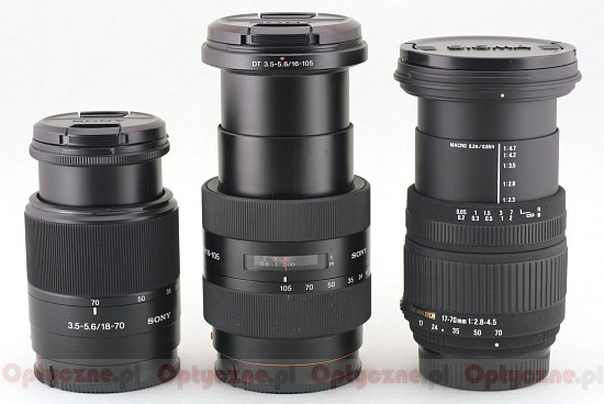

Obiektyw ma spory zakres ogniskowych (zoom 6.6x), a przy tym możliwość uzyskiwania naprawdę szerokich kątów (przy 16 mm aż 83 stopnie), co czyni go konstrukcją unikalną, niespotykaną w innych systemach. Nic więc dziwnego, że zmiana ogniskowej od 16 do 105 mm powoduje, że obiektyw zwiększa swoją długość z podawanych w specyfikacjach 83 mm do prawie 140 mm. Przy czym odbywa się to poprzez wysunięcie teleskopowego tubusu, trochę mniej stabilnego niż w Zeissie 16-80, u którego składał on się z jednej i litej części.

DT 16-105 mm, pomimo gorszego światła, jest konstrukcją bardziej skompilowaną od Zeissa. Wewnątrz obiektywu znajdziemy 15 soczewek ustawionych w 11 grupach, przy czym jeden element wykonano ze szkła niskodyspersyjnego ED, a dwóm innym nadano kształt asferyczny. Oprócz tego mamy do dyspozycji 7-mio listkową przysłonę, którą w zależności od ogniskowej, można domknąć do f/22-36 oraz nierotujące mocowanie filtrów o średnicy 62 mm.

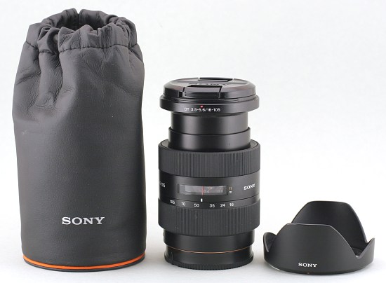

Podobnie jak w przypadku Zeissa kupujący dostaje w zestawie osłonę przeciwsłoneczną i miękki futerał.
