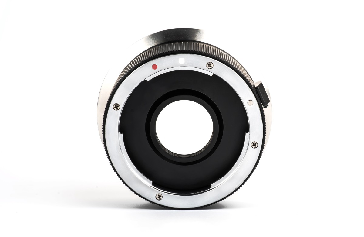

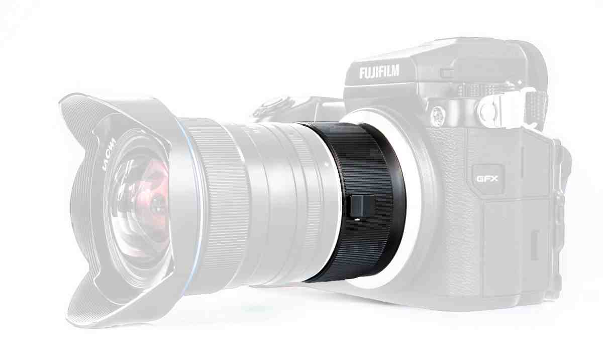

Adapter nazwany został Laowa Magic Format Converter (MFC). Dostępny będzie w dwóch wersjach, pozwalających na podpięcie do mocowania Fujifilm G obiektywów Canon EF lub Nikon AI.

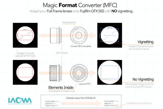

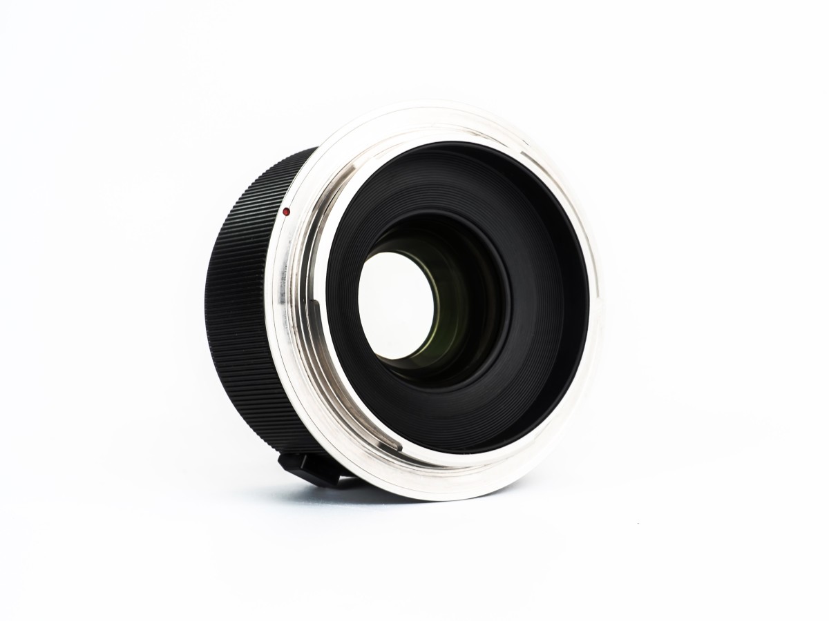

Adapter wyposażony został w układ optyczny zwiększający rozmiar obrazka padającego na matrycę. Wbudowany konwerter o krotności 1.4x zmniejsza także jasność o jeden stopień. Rozwiązanie to sprawia, że pełnoklatkowe obiektywy (w tym szerokokątne) nie będą winietować podczas używania z Fujifilm GFX 50S, który wyposażony jest w duży, średnioformatowy sensor.
Venus Optics jako przykład podaje zastosowanie obiektywu Laowa 12 mm f/2.8 Zero-D, który po podłączeniu do GFX 50S stanie się obiektywem o ogniskowej 17 mm i świetle f/4 - z polem widzenia na poziomie ok. 116 stopni.

Zakładając, że ten konwerter nie wprowadza zniekształceń (co oczywiście nie jest prawdą, ale może nie dużo), to lepsze szkła FF powinny na Fuji dać radę. Ale o ile koncepcja zakupu przejściówki (rozwiązanie po taniości) dla aps-c jest dla mnie zrozumiała, o tyle kupujący Fuji są raczej z tych, co to mają nielimitowany budżet.
