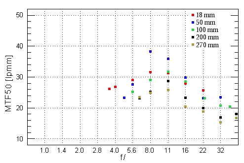

Pamiętam, że gdy rozpoczynałem testy megazoomów byłem do nich bardzo sceptycznie nastawiony. Miło mnie jednak zaskoczyły modele 18-200 mm w wykonaniu Nikona oraz Sigmy (obiektyw ze stabilizacją). Wyniki Tamrona będzie nam łatwo porównywać do Nikkora, bo oba obiektywy zostały przetestowane w oparciu o pliki RAW z Nikona D200. Wartości MTF50 uzyskane dla centrum kadru wyglądają w sposób następujący (błędy pomiarowe wynoszą od niespełna 1.5 lpmm dla okolic maksymalnego otworu do około 0.5 lpmm dla obiektywu mocniej przymkniętego).
Tamron AF 18-270 mm f/3.5-6.3 Di II VC LD Asph. (IF) MACRO - Rozdzielczość obrazu
Wyniki nie rzucają może na kolana, ale można powiedzieć, że są przyzwoite jak na tak uniwersalny instrument. Tamron w zakresie 18-50 mm wypada troszkę gorzej niż Nikkor, dla 100 mm oba obiektywy zrównują się osiągami, dla 200 mm znów troszkę lepszy jest Nikkor. Ogniskową 270 mm należy traktować mocno ratunkowo, bo tam, nawet po solidnym przymknięciu ledwo ocieramy się o poziom przyzwoitości ustawiony na 30 lpmm. Co ciekawe, ogniskowa 200 mm wydaje się użyteczna i w okolicach f/11 daje nam obrazy dość dobrej jakości.
Kolejną ciekawą rzeczą jest mały chaos dla maksymalnie domkniętych przysłon, gdzie wyniki zdają się przeczyć fizyce. Na przykład MTFy odnotowane dla f/40 są wyższe od tych wyznaczonych dla f/32. Sytuacja ta powtarza się dla wielu ogniskowych i była notowana niezależnie od wielkości tablicy testowej. Sugeruje to nam problemy z domykaniem przysłony, która przy bardzo małych otworach może zachowywać się losowo i nie przybierać takiej wartości jaką obiektyw przekazuje do korpusu.

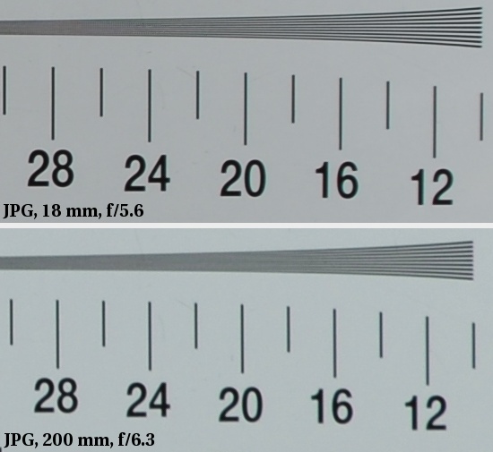

Wycinki naszej tablicy testowej uzyskane na plikach JPEG, zapisywanych równolegle z RAW-ami, są zaprezentowane poniżej.
