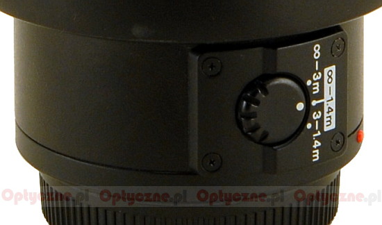

Autofokus testowanego obiektywu nie jest ideałem. Nie jest to może zdanie, które brzmi bardzo krytycznie, ale w tym przypadku taki wydźwięk powinno uzyskać. Bo gdzie, jak nie w jasnym, drogim i reporterskim zoomie należy zamontować autofokus z najwyższej półki? A ten w ZD 35–100 mm, w porównaniu do konkurentów, taki nie jest. Przebieg pełnej skali ostrości, nieważne w którą stronę, zajmuje mu troszkę ponad jedną sekundę. Dotyczy to jednak całego zakresu od 1.4 metra do nieskończoności (który i tak nie jest imponujący w porównaniu do konkurentów). Na obudowie znajdziemy ogranicznik, który pozwala pracować także w ograniczonych zakresach od 1.4 do 3 metrów i od 3 metrów do nieskończoności.

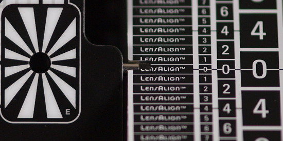

Pocieszeniem, w tym wszystkim, jest bardzo dobra celność mechanizmu. W warunkach studyjnych liczba pomyłek sięgała tylko 3.5%, co jest wynikiem bardzo dobrym. W słabym świetle, choć mechanizm może nie jest błyskawiczny i potrafi zwlekać z ustawieniem ostrości przejeżdżając zakres albo szukając właściwego położenia, to jak już je znajdzie, to zrobi to dobrze. Jest to o tyle ważna cecha, że jak już wykonamy zdjęcie, to mamy w zasadzie pewność, że autofokus się nie pomylił i ujęcie jest ostre.
Na szczęście, jak w znacznej większości testowanych obiektywów firmy Olympus, nie mieliśmy żadnych problemów z ustawianiem ostrości przed lub za właściwym obiektem.
