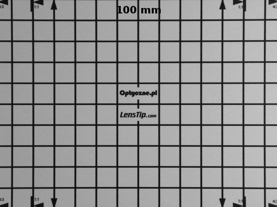

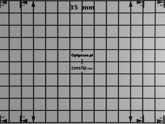

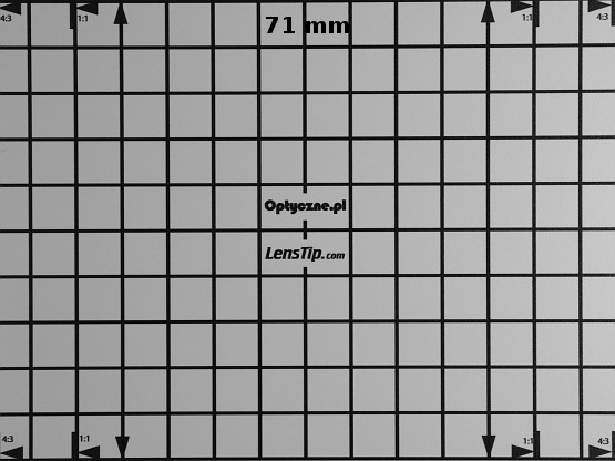

Teleobiektywy tej klasy zwykle nie mają problemów z dystorsją. Z tym, że w przypadku Olympusa sytuacja nie jest wcale tak oczywista. Zastosowanie mniejszej matrycy wymusza stosowanie małych ogniskowych. W tym przypadku jako teleobiektyw służy instrument, którego ogniskowa zaczyna się od 35 mm, czyli wartości, która na pełnej klatce uznawana jest za szeroki kąt. Jaki to ma wpływ na korygowanie zniekształceń na brzegu kadru? Sprawdźmy!
Najkrótsza ogniskowa, właśnie ta, która wzbudzała w nas lekkie obawy, wypada tutaj bardzo dobrze. Na niej odnotowaliśmy bowiem tylko lekką dystorsję poduszkową o wartości −0.28%. Wartość praktycznie niezauważalna na zwykłych zdjęciach.
Na dłuższych ogniskowych jest gorzej, ale na szczęście tylko odrobinę. W środku zakresu dystorsja sięga 0.40%, a na maksymalnej ogniskowej 0.56%. Żadna z tych wartości nie jest uciążliwa, więc w tej kategorii zachowanie obiektywu oceniamy wysoko.
Olympus Zuiko Digital 35-100 mm f/2.0 - Dystorsja
