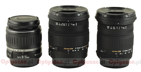

Na poniższym zdjęciu, nowa Sigma 17–70 mm OS stoi pomiędzy obiektywem kitowym Canona EF-S 18–55 mm, a swoim poprzednikiem. Różnicę widać na pierwszy rzut oka. Nowy obiektyw przytył znacząco – jego średnica, mierzona na pierścieniu do zmiany ogniskowej, zwiększyła się z 64 mm do 72 mm. Trudno się temu dziwić, zwiększenie światła i dodanie stabilizacji oraz HSM nie mogło nie wpłynąć na gabaryty.

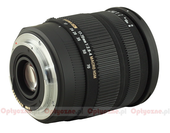

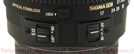

Sigma 17–70 mm f/2.8–4.0 DC Macro OS HSM nie należy do serii EX, która jest najwyższą serią obiektywów Sigmy. Szczerze powiedziawszy, jakości wykonania testowanego obiektywu trudno jednak zarzucić coś poważnego. Zaczyna się on metalowym bagnetem, za którym, po lewej stronie, znajdziemy przełączniki stabilizacji (ON/OFF) i trybu pracy mechanizmu ustawiającego ostrość (AF/MF).

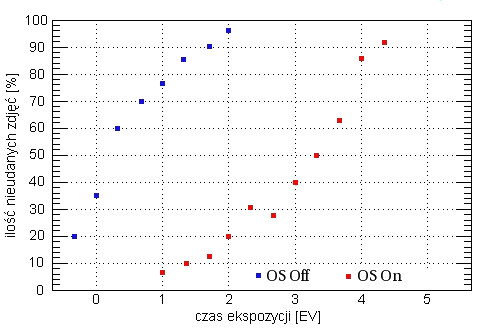

Producent zapewnia, że system stabilizacji optycznej (OS) zastosowany w Sigmie 17–70 mm OS pracuje z wydajnością sięgającą 4 EV. Zdecydowaliśmy się to sprawdzić. Ustawiliśmy ogniskową na 70 mm i na każdym dostępnym czasie ekspozycji z zakresu od 1/100 do 1/4 sekundy zrobiliśmy po kilkadziesiąt zdjęć, zarówno ze stabilizacją włączoną, jak i wyłączoną. Następnie oszacowaliśmy odsetek nieudanych zdjęć dla każdego czasu ekspozycji. Odpowiedni wykres, przedstawiający właśnie ów odsetek, w zależności od czasu ekspozycji wyrażonego w EV (punkt 0 EV odpowiada czasowi 1/80 sekundy) jest zaprezentowany poniżej.
Sigma 17-70 mm f/2.8-4.0 DC Macro OS HSM - Budowa, jakość wykonania i stabilizacja
Jak widać, do obiecanych 4 EV troszkę brakuje, ale i tak jest dobrze. Stabilizacja momentami sięga powyżej 3 EV, a to naprawdę dobry wynik. Jest on zauważalnie lepszy niż około 2 EV, które zwykle notowały obiektywy firmy Sigma wyposażone w stabilizację obrazu.
