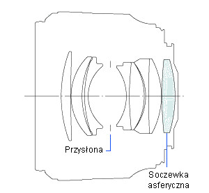

Canon EF 50 mm f/1.2L USM składa się z ośmiu soczewek ustawionych w sześciu grupach. Ostatni element (najbliższy detektora) ma kształt asferyczny. Testowany obiektyw jest przez to wyraźnie prostszy od modelu 1.0/50, który miał aż 11 soczewek w tym dwie asferyczne. Wewnątrz Canona 1.2/50 znajdziemy jeszcze kołową przysłonę o ośmiu listkach, którą można domknąć do f/16.
