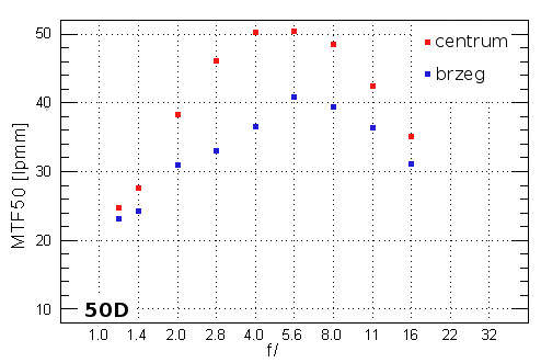

Canon EF 50 mm f/1.2L USM był testowany przez nas w okresie przejściowym, a więc w czasie, w którym używaliśmy do testów jednocześnie niepełnoklatkowego Canona 50D oraz pełnoklatkowego 1Ds MkIII. Omówienie wyników naszego testu zaczniemy od analizy plików RAW z tego pierwszego aparatu. Wykres przedstawiający zachowanie w centrum i na brzegu 15-megapikselowej matrycy APS-C jest zaprezentowany poniżej.
Canon EF 50 mm f/1.2L USM - Rozdzielczość obrazu
Na początku, warto zaznaczyć, że w przypadku testów na 50D, za poziom przyzwoitości uznajemy wartości w okolicach 34–35 lpmm, a najlepsze obiektywy stałoogniskowe osiągają na nim wyniki sięgające 51–52 lpmm. Jak w tym świetle wypada testowany obiektyw? Uczciwie trzeba przyznać, że na f/1.2 i f/1.4 jest słabo. Poziom przyzwoitości jest w centrum kadru osiągany bowiem dopiero dla okolic f/1.8. Wraz z dalszym przymykaniem, wartości MTF50 bardzo szybko narastają – maksimum na poziomie ciut powyżej 50 lpmm jest osiągane dla przysłon f/4.0 i f/5.6. Są to wartości bardzo wysokie, choć trochę niższe od rekordowych, a chyba takich można wymagać od drogiej, stałoogniskowej L-ki.
Na brzegu matrycy APS-C jest jeszcze mniej ciekawie. Poziom przyzwoitości jest osiągany dopiero po przymknięciu obiektywu powyżej f/2.8. Są to osiągi, które byłyby odpowiednie dla obiektywu kosztującego 1000–2000 zł, w przypadku drogiej 50L oczekujemy jednak trochę więcej.

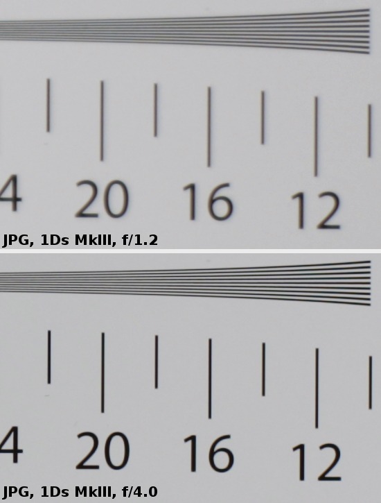

Zobaczmy teraz jak sytuacja wygląda na zdjęciach z EOS-a 1Ds MkIII. Tutaj warto przypomnieć, że ze względu na niższą gęstość upakowania pikseli, osiągane MTF-y są niższe. Poziom przyzwoitości znajduje się więc w okolicach 31 lpmm, a najlepsze obiektywy osiągają wartości w okolicach 46 lpmm. Poniższy wykres przestawia wartości MTF50 wyznaczone dla centrum matrycy pełnoklatkowej, w miejscu, które odpowiada brzegowi matrycy APS-C i na brzegu pełnej klatki.
Wnioski jakie możemy wyciągnąć dla centrum kadru są w zasadzie identyczne jak przy wynikach z 50D. Obrazy uzyskiwane dla przysłon f/1.2 i f/1.4 są „miękkie”, a poziom dobrej ostrości osiągany jest dopiero po przymknięciu obiektywu do okolic f/1.8.
Pełna zgodność zachodzi także dla brzegu matrycy APS-C. Tutaj, podobnie jak na 50D, aby zbliżyć się do rozsądnych wartości MTF50, musimy obiektyw przymknąć do powyżej f/2.8. Najgorzej jest dla brzegu matrycy pełnoklatkowej. Tam nawet po mocnym przymknięciu obiektyw ledwie ociera się o poziom przyzwoitości.
Warto zwrócić uwagę na ciekawe zachowanie na maksymalnym otworze względnym. Tam płaszczyzna ostrości i wady pozaosiowe powodują bardzo interesujący przebieg ostrości. Jakość obrazu, przy odsuwaniu od centrum kadru zaczyna powoli spadać, by za chwilę znów rosnąć i na samym brzegu pełnej klatki, w granicach błędów pomiarowych, dojść do wartości takich samych jak w centrum.
